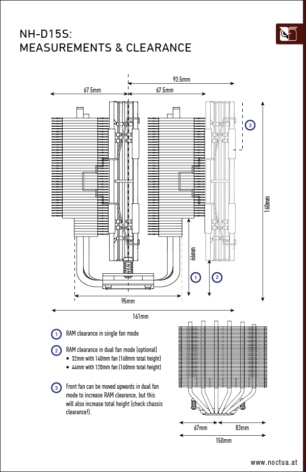

да, кулер в комплекте один, только вот конструкция башни иная, ассиметричная, достаточно открыть спецификации на сайте производителя и не спорить

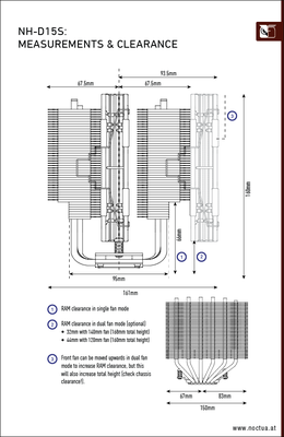

noctua_nh_d15s_clearance_updated_2_border.png [ 102.89 КБ | Просмотров: 10615 ]
Регистрация: 09.01.2010
Декабрист писал(а):
и не спорить
Да, похоже, что так и есть. При выборе невнимательно смотрел. Прочитал в обзоре, что только кулером отличаются и сильно не вникал, т.к. подразумевал, что все радиаторы рассчитаны на установку с видяхой в верхнем слоте. Странное решение, если честно.
