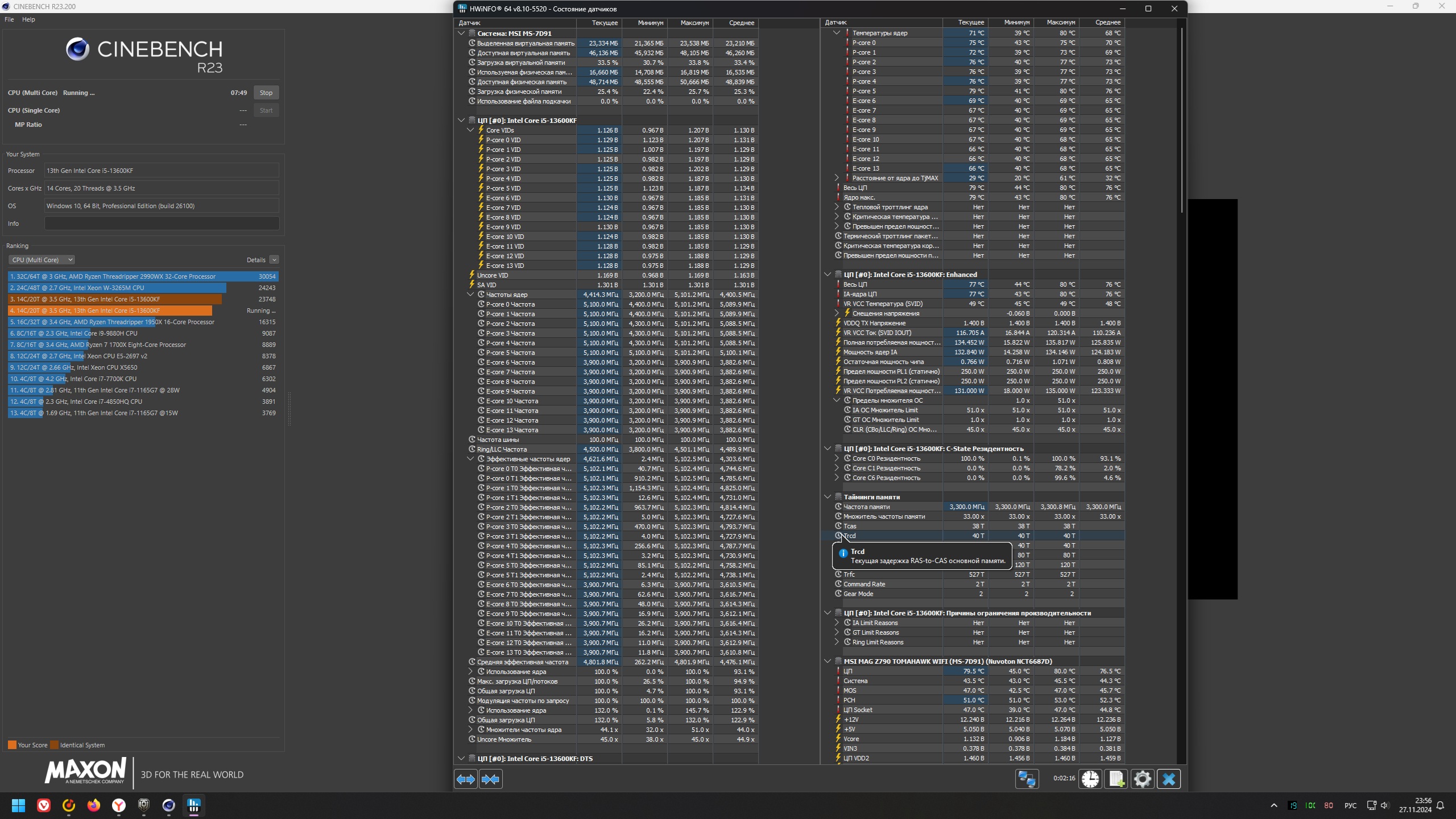

Z790 MSI. Биос последний, сегодня скачал и обновил. Собственно это и подвигло на эксперименты.
13600KF
AC_LL выставил 22 (можно поэксперементировать до 15-17, но мне влом)
DC_LL выставил 102
При выставлении этих переменных такое как ЦПУ лайт лоад уже выбора не будет.
Оффсет -0,06 Вольт. Курва - адаптив + оффсет.
На проц Vcore идет 1,13 Вольта в многопотоке сайнбенч р23.
Попугае в сайнбенче р23 23700 с чем-то там (в стоке было 24700, но и жор был под 180 Вт). Мощность на ЦП 130-140 Вт. Температура ЦП под воздухом DEEPCOOL ASSASIN IV WH 80-82 градуса.
Частоты не теряет. Потребление не скачет, более-менее ровное в обычной эксплуатации.
Считаю оптимальным.
Пы.Сы. Рекомендации по выставлению брались от инженера Асуса с учетом разницы настроек в платах (перевод материала под спойлером).
Настройка процессора для работы на стандартных частотах с минимально возможной мощностью и температурой.
Мы попытаемся сделать это, используя только линии загрузки.
Итак, давайте установим следующее:
Примените все ограничения (при желании вы можете снять все ограничения) *
LLC#4
DC_LL = 1.02
AC_LL = 0.2
IA VR Voltage limit = AUTO (или 1700 если хотите) *
* Здесь мне нужно сделать пояснение:
В зависимости от качества вашего процессора (количество SP для P-ядер и E-ядер) Соблюдение всех ограничений Intel может привести к тому, что ваш процессор не достигнет желаемых частот, поскольку intel гарантирует только частоты по умолчанию.
Предел напряжения этого процессора составляет 1720 мВ, и нет никаких проблем в том, чтобы позволить процессору самому выполнять это управление.
В качестве меры безопасности вы можете установить ограничение в 1700 мВ. Более низкие значения приведут к ограничению частот, для которых требуется значение, превышающее оговоренное. Этот процесс, если он не очень хорошо отрегулирован, может привести к нестабильности системы.
После этого давайте запустим R23 и взглянем на VCore.
Большинству процессоров потребуется Vcore от 1,13 В до 1,18 В, чтобы быть стабильными.
Обратите внимание на VCore (Die-sense), пока вы используете R23.
Если ваша система нестабильна, увеличьте AC_LL.
Вы можете попробовать 0.3. Все зависит от качества вашего процессора.
Теперь пришло время найти минимально возможный балл, при котором система стабильна.
Начните уменьшать AC_LL до 0,19, затем до 0,18 и так далее, пока ваша система больше не сможет поддерживать стабильность.
После нахождения минимального значения AC_LL, чтобы можно было поддерживать стабильность, оставьте запас прочности, немного увеличив AC_LL.
Ладно, дело сделано. Просто, не правда ли?
Поздравляю!!!!
Теперь у вас есть готовый процессор, идеально настроенный на материнскую плату.
123.jpg [ 884.44 КБ | Просмотров: 4015 ]
i5-13600kf/64 Gb Kingston FURY 6000 DDR5/Asus TUF 3080/MSI MAG Z790 TOMAHAWK WIFI
i5-13400f/32 Gb Kingston 5200 DDR5/Asus TUF 6700XT/MSI B760 MORTAR
Последний раз редактировалось SEG_1981 27.11.2024 21:59, всего редактировалось 2 раз(а).
