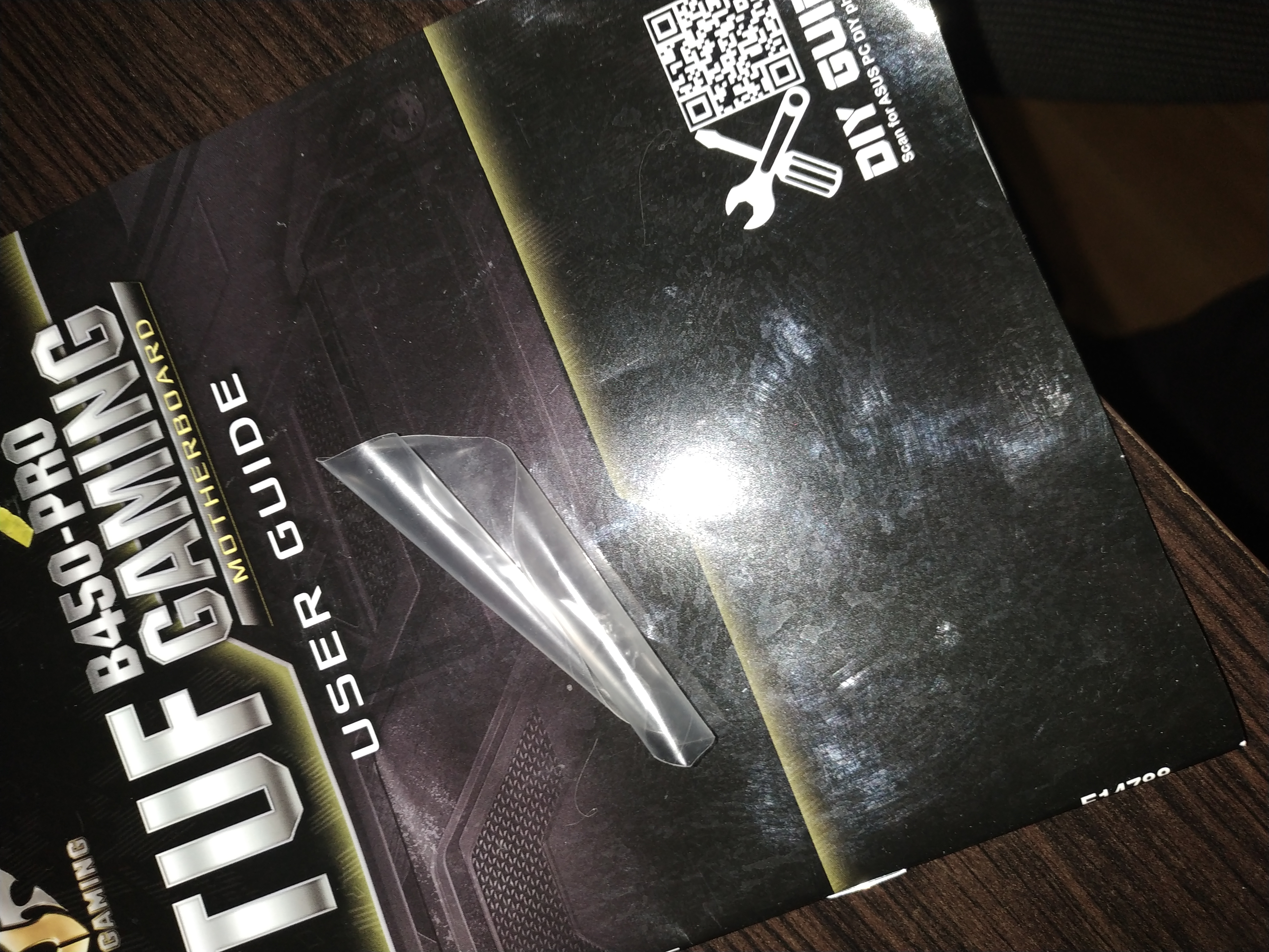

Зю писал(а):
Кто брал TUF B450(M)-Pro Gaming - все отодрали с радиатора транпортировочную плёнку?
Что за ерунда ? Нет там никакой пленки.
Дополненно :-) .
IMG_20200116_220622.jpg [ 4.52 МБ | Просмотров: 951 ]
Спасибо.
