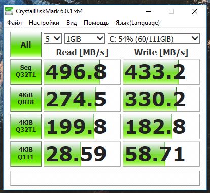

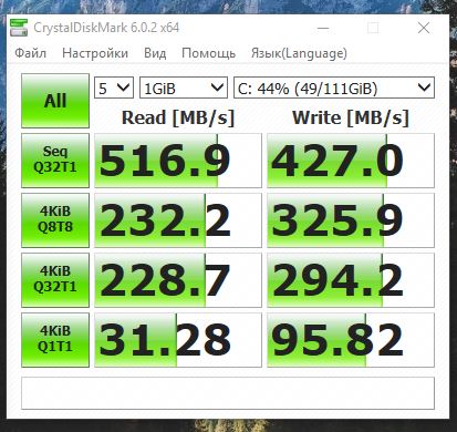

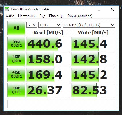

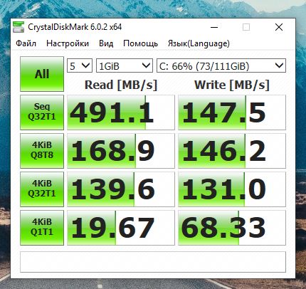

Всем привет! Вряд ли остались владельцы платы, но вдруг.. Проблема такая - есть SSD, который кочует из системы в систему. Конкретно Kingston A400. На конфиге i5 + Z77 он показывал максимальную скорость чтения и записи. Потом на системе R5 2600 + B450 заметил, что скорость сильно ниже, чем на Z77. Решилось прошивкой биоса на последнюю версию. И на B450 пара разъемов от проца, другие от чипсета. На плате B85-G43 - маленькая скорость записи. Скрины ниже. На плате 4 SATAIII и 2 SATAII. Перетыкал в разные разъемы, кабели менял, драйвера на чипсет и всё остальное - стоят. Биос тоже последний..
Z77 + i5 2400
2.JPG [ 49.81 КБ | Просмотров: 2931 ]
B450 + R5 2600 старый биос и новый
ссд на райзене.JPG [ 51.39 КБ | Просмотров: 2931 ]
ссд на райзене новый биос чипсет.JPG [ 49.44 КБ | Просмотров: 2931 ]
B85 + G1830
ссд g1830 1150.JPG [ 54.32 КБ | Просмотров: 2931 ]
