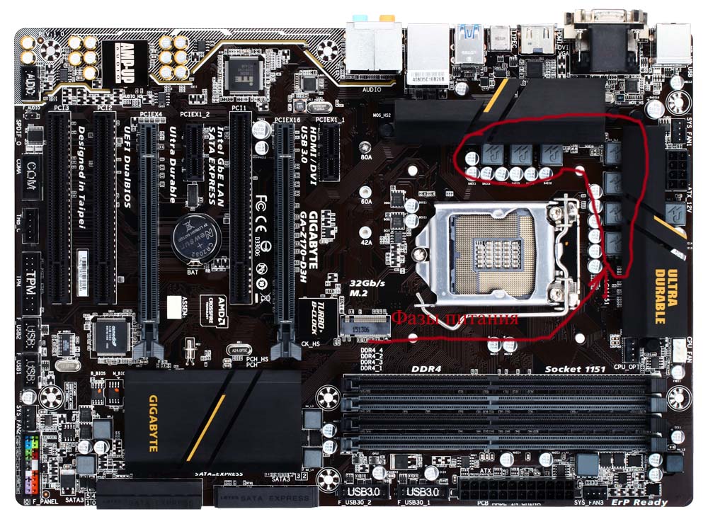

I.N. Rick001 На материнских платах с 6 фазами питания идет разделение фаз: 2 видео, 2 VCCIO и VCCSA и 2 на питание ядер. При напряжении 1.4В и мощности 95 Вт (именно такая мощность при работе LinX у процессора ES Q0) ток составит примерно 68 А. То есть 34А на фазу. При 7 фазном питании на питание ядер процессора выделяется 3 фазы, ток на каждой фазе 23А. Падение напряжения в цепях питания в первом случае будет больше, чем во втором, так как велика вероятность, что транзисторные ключи использованы однотипные.
Я пользуюсь материнской платой GA-Z170-D3H с 7 фазами питания. В настройках биос есть 2 варианта LLC - high и normal. При выборе high просадка напряжения в нагрузке составляет 0,016В. Значение не большое, но при разгоне инженерного процессора выше 4 Ггц, это падение играет большую роль. Приходится завышать напряжения и получать большее тепловыделение. Если взять 6 фазные материнские платы к примеру GA-Z170-HD3, просадка напряжения будет еще больше. Еще раз замечу, что количество фаз влияет только на экстремальный разгон, то есть при намерении выжать из камня все, что можно. Разгонять в разумных пределах можно на любом количестве фаз. В качестве подтверждения могу предложить таблицу разгона инженерных процессоров. Там есть модели материнских плат, для сравнения результатов.

Postarc
На упомянутой Вами GA-Z170-HD3, судя по фото, фаз питания не 6, а 8. На GA-Z170-D3H - 9.
Точнее, там не совсем фазы, но суть такова. Соответственно, математика совсем иная.

I.N. На сокет идет 6 и 7 фаз соответственно. 2 фазы - питание оперативки. Никакой "иной" математики нет, есть транзисторный ключ, есть задающий генератор. В зависимости от скважности импульсов регулируется выходной ток. Чем больше ключей, работающих на импульсах с разным смещением фаз, тем более ровная прямая тока получается на выходе при соответствующей нагрузке.

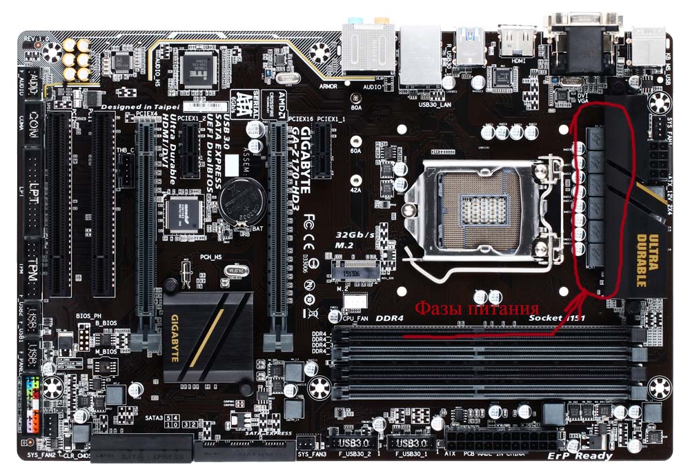

Просветите меня, необразованного, о чем идет речь?
Поверил вам на слово, по поводу 8 и 9 фаз, но оказалось что и тут засада. Никаких 8 и 9 фаз нет.
GA-Z170-D3H
GA-Z170-D3H.jpg [ 219.92 КБ | Просмотров: 3199 ]
GA-Z170-HD3
GA-Z170-HD3.jpg [ 206.22 КБ | Просмотров: 3199 ]
PS: количество фаз изменяется не количеством сглаживающих конденсаторов, а количеством катушек индуктивности, так как именно катушка является важным компонентом, без которого работа импульсного преобразователя тока/напряжения невозможна. Это я вам как безграмотный человек, занимающийся более 10 лет ремонтом бытовой техники говорю.

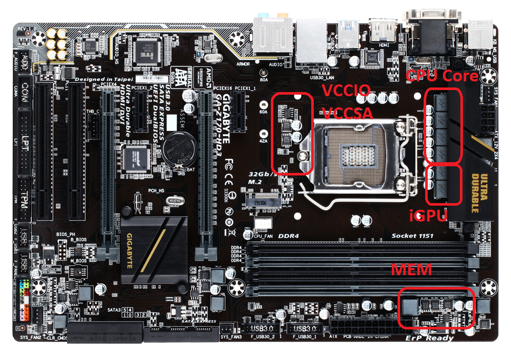

Postarc
А я полагаю, что дело обстоит так:
20150721133755_big.png [ 1.37 МБ | Просмотров: 3193 ]
CPU Core
iGPU
Которые управляются ISL95856.
Вот официальные спецификации: http://www.intersil.com/en/products/pow ... 95856.html
Код:
Dual output controller
Voltage regulator A: 4-, 3-, 2-, or 1-phase designs with two +12V integrated gate drivers
Voltage regulator B: 3-, 2-, or 1-phase designs with one +12V integrated gate driver
Данный ШИМ может формировать только два напряжения. Что и делает - CPU Core и iGPU.
Другой(-их) ШИМ, которые позволили бы получить необходимые VCCSA и VCCIO, в этой области не наблюдается.
http://ru.gecid.com/mboard/gigabyte_ga- ... dr3/?s=all (плата DDR3, но в сути PCB та же).
Зато под сокетом проца видна цепь питания.
Скорее всего, именно этими элементами формируется напряжение VCCIO, а через понижение получается и VCCSA - схема, знакомая ещё по Z77 и иже с ним, если не раньше.
Итого: 4+2+1, со стороны проца выглядящих как 4+2+1+1.
Отдельно идёт память (раз Вы о ней начали вспоминать) - одна фаза, управляемая, скорее всего, каким-нибудь Richtek RT**** (надо искать фото, но мне просто лень).
Доберусь на днях до офиса Gigabyte, попробую посмотреть, есть ли у них платы на этих PCB. Если есть - проверю мультиметром.

Однако на дешёвых матплатах умудряются реализовывать всякое. VCCSA и VCCIO - не такие требовательные напряжения, поэтому на них экономят.
Ремонт бытовой техники и материнские платы - всё-таки несколько разные области.

I.N. Микросхема as358m, обозначенная вами как часть схемы образования питающих напряжений VCCSA и VCCIO таковой не может быть, так как это обычный операционный усилитель. Максимум что можно на нем собрать, это линейный стабилизатор, который никаким образом не годится для питания цепей процессора. Единственно возможная роль этой части схемы - это образование напряжений (3.3В и 5В) для питания разъема M.2, что подтверждают дорожки, ведущие как раз к нему. Так что вопрос о питании VCCSA и VCCIO остается открытым.
Добавлено спустя 35 минут 53 секунды:
На плате определенно 6 фаз питания идущего на сокет. И разделить их можно только 2+2+2. В спецификации на микросхему ISL95856 указана типовая схема включения, которая не является обязательной. Не исключаю подключения по другой схеме.

Я знаю, что 358 - это операционный усилитель.
Но в то же время не наблюдаю на фотографиях необходимой элементной базы в составе основного VRM. К то же подсказывает и логика, что две фазы - это слишком мало, подобное если и встречается, то в куда более низком ценовом сегменте. В три фазы CPU Core я бы ещё поверил, но там стоят драйверы, что однозначно указывает на отношение фаз к ISL95856.
К тому же я сталкивался с тем, как организовано питание M.2 на материнских платах Gigabyte: если бы оно было отдельным, то сейчас мой Samsung SM951 был бы жив, а не умер вместе с GA-Z170N-WiFi.
Кстати говоря, Вы можете посмотреть, что на GA-Z170N-WiFi точно также под сокетом расположен AS358M с тем же набором элементов. При том, что M.2 - вообще в другом конце платы, да ещё и с другой её стороны.
Название Dual output controller однозначно указывает на то, что данный контроллер может управлять только двумя преобразователями.
