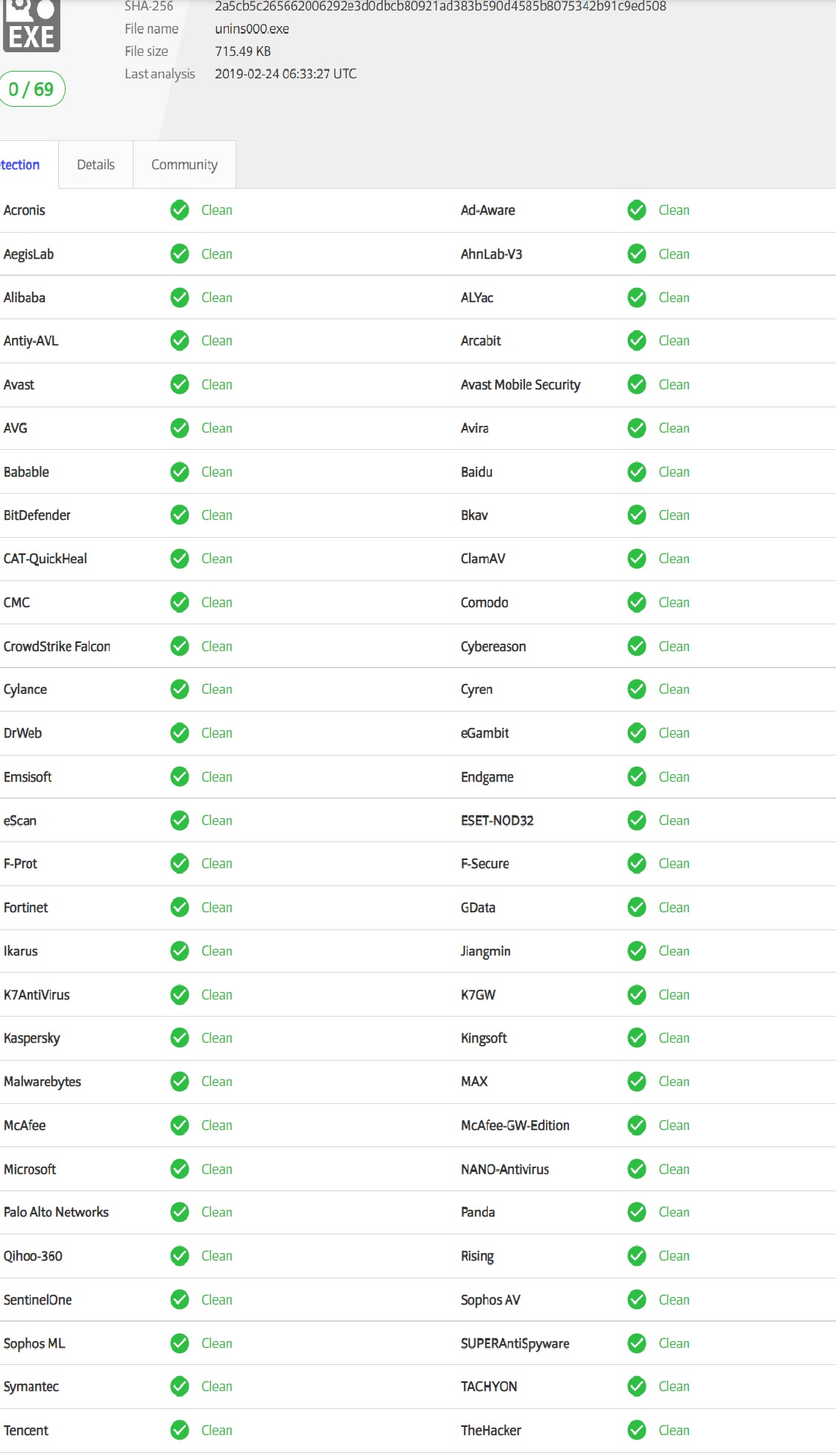

Saturianin писал(а):
аппшоп с трояном)
какой антивирус,такой и
результат
456878.jpg [ 298.8 КБ | Просмотров: 3734 ]
пробовал и через Pstate
да патамушта не правильно пробовал. достаточно p0 и p1. во-вторых эти p-стейты нафиг не нужны.
для начала попробуй эту програмку. вверху где напеисано жесткий диск,выбираешь управление питанием процессора. там смотришь 14 пункт,
нажимаешь на него просто 1 раз и в самом низу окна программы видишь слева 2 пункта:включить состояние простоя и выключить. по умолчанию выключено,переключешь на включить. когда нажал на "включить",вверху окна проги между названием твоего плана электропитания и "управление питанием процессора" по середине появляется галочка,ее надо нажать для применения настроек.
