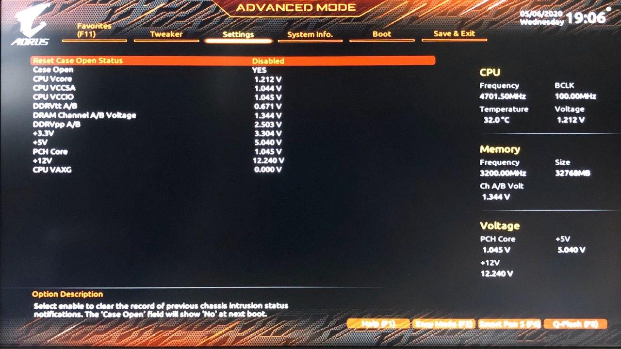

Всем доброго времени суток! Обзавелся памятью Corsair Dominator Platinum 32gb (4x8gb) 3200 Mhz, выставил вшитый XMP на эти 3200, по совету из этой ветки понизил VCCSA/VCCIO до 1.05, больше ничего не менял, погонял в AIDA и 7-zip, вроде проблем не замечено. Проц 9900k работает в стоковом бусте на 4,7 если это важно. Возникла пара вопросов:
1. Стоит версия биос F11c, в ней есть аббревиатура VCCIO, но нет VCCSA, но как понимаю, CPU System Agent Voltage и есть VCCSA? Этот пункт идет сразу за VCCIO на основной странице вкладки Tweaker
2. В корсаровской софтине iCue есть пункт настройки DIMM схемы с вариантами 2x2, 1x4 и 2x4, по стандарту встало 1x4 при 4х плашках по 8gb, на что влияет этот пункт и нужно ли что-то трогать при текущей конфигурации?
В силу моей некомпетентности в вопросах настройки биоса, напрягает пункт Channel A/B Voltage на отметке 1.344 V
Текущая картина выглядит следующим образом, все ли норм или стоит еще что-то подправить для текущих настроек?:
photo_2020-05-06_19-09-07.jpg [ 138.68 КБ | Просмотров: 5369 ]
Последний раз редактировалось Goodfaler 06.05.2020 19:15, всего редактировалось 1 раз.

Goodfaler vccsa - да, систем агент.
В корсаровской софтине только на подсветку эта схема влияет

Goodfaler да вроде все норм. 1.344 это 1.35, которое активировалось вашим XMP, любое напряжение всегда немного плавает.
