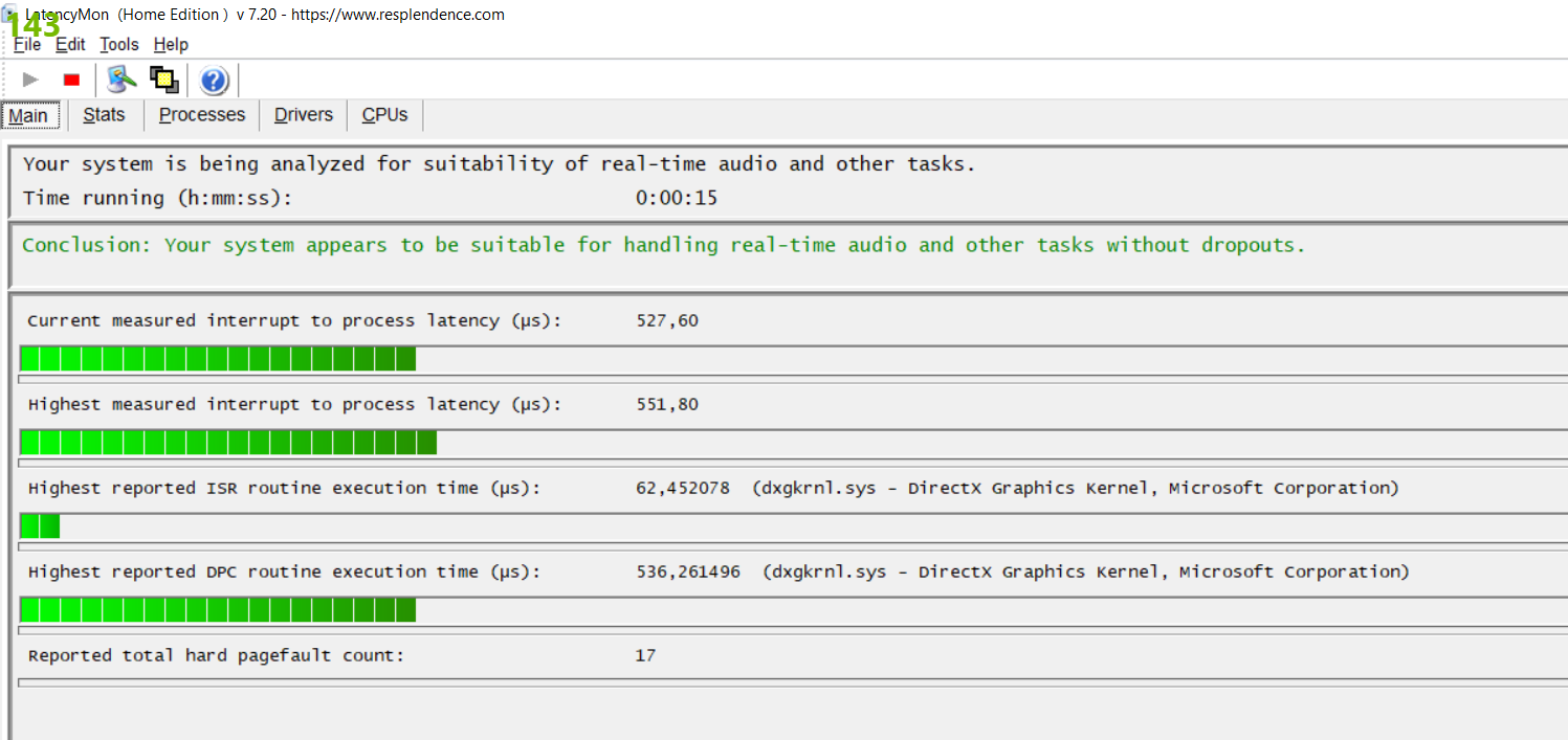

Кто ни будь может на strix-a погонять LatencyMon 7.2 ? (https://www.resplendence.com/latencymon). После всех тестов добрался до linx, а там невязки, тестом стабильности его конечно считать можно с натяжкой, так как легко проходится без невязок на нестабильной системе, но пришлось покопать в чём дело и оказывается, и на 10й, и на 11й(вообще чистая) винде огромные пики latency проскакивают. Видимо в эти моменты и невязки появляются. Биос сейчас 1003, на 0901 не проверял.

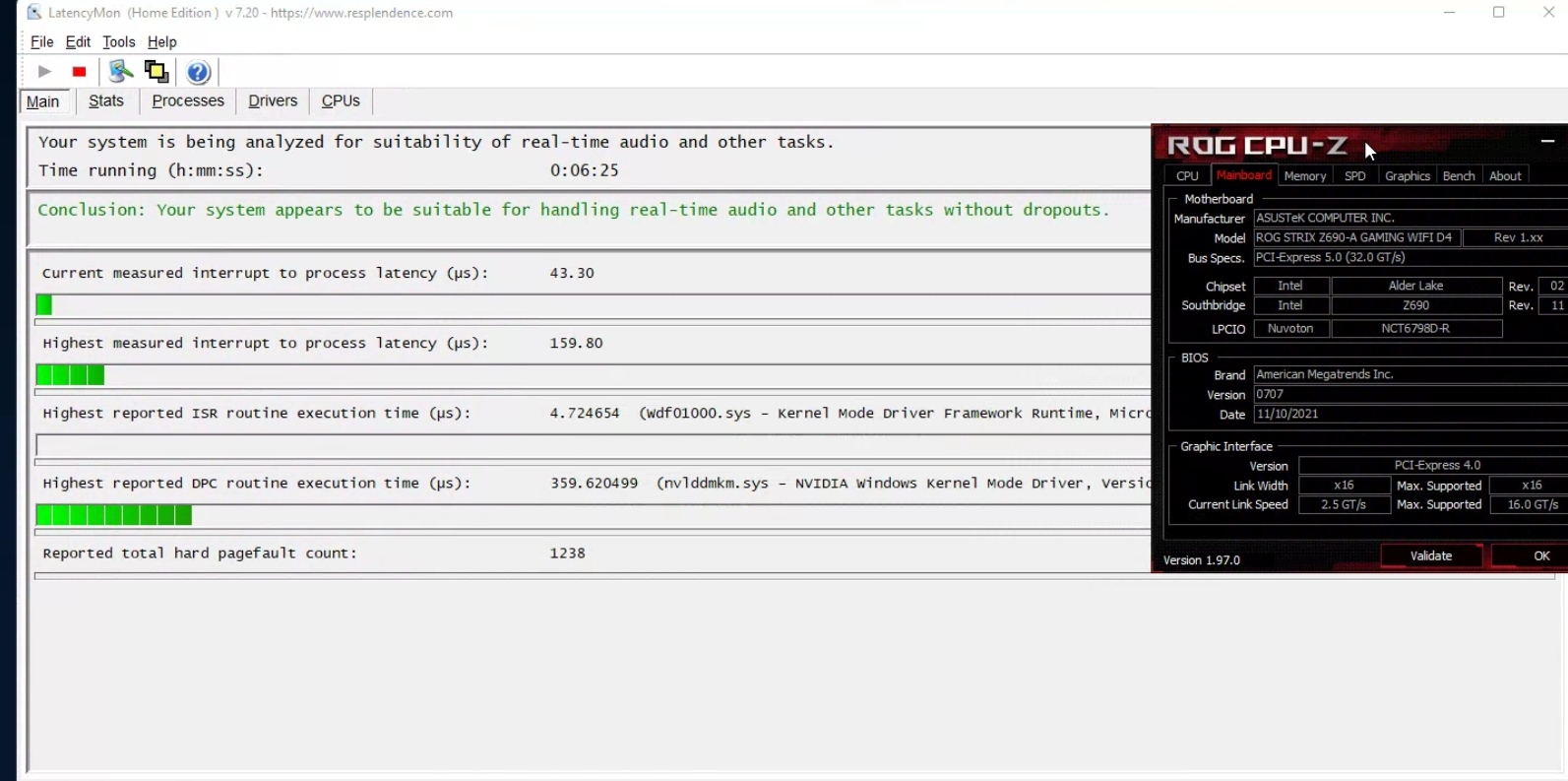

Как долго и в каких условиях? Системой пользоваться араллельно можно? Что значит огромные пики, дайте точное значение для сравнения.
Погонять могу, но у меня биос 0707
SmartSelect_20220203-174539_Remote Desktop.jpg [ 423.41 КБ | Просмотров: 1009 ]

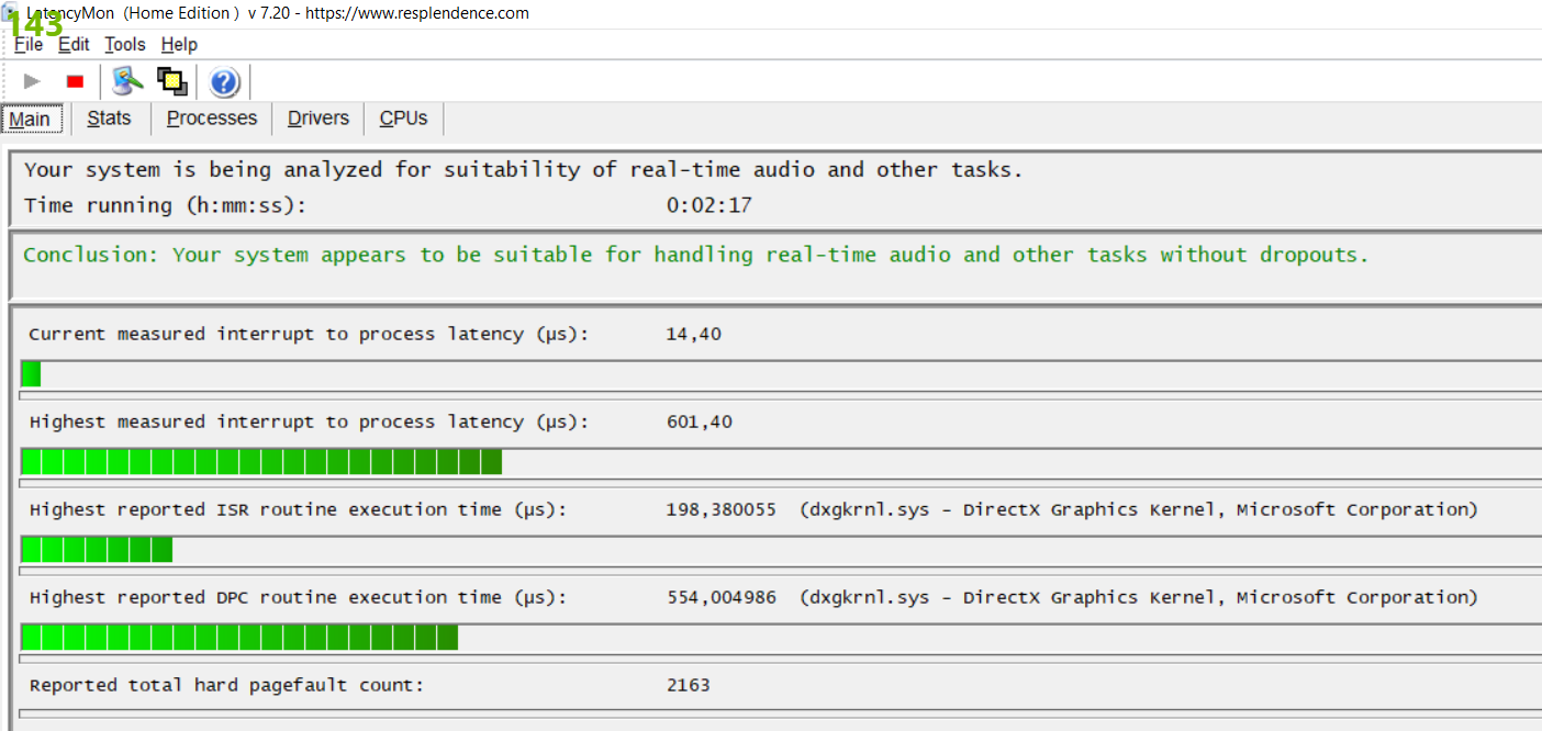

industria, в основном держится на таких значениях:
lm.png [ 99 КБ | Просмотров: 996 ]
Иногда падает до:
lm1.png [ 109.99 КБ | Просмотров: 996 ]
Это на плане питания "высокая производительность", на "сбалансированном" в два раза выше, около 1000 держится.
Пики были гораздо выше до нескольких тысяч, но после отключения таймеров и прочих оптимизаций из фака темы DPC latency, стало как на скринах. Невязки практически ушли в linx, но всё равно это конская и ненормальная latency.
Не понятно, сейчас просралось после 15мин и уже несколько минут latency 20-50мс, может какой драйвер глючит.

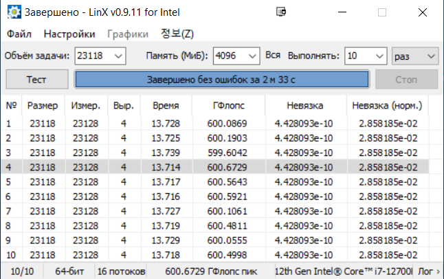

Да уж, эти залипы латенси невязки делают, я бедный проц вчера замучал, пытаясь их убрать.
linx без недоядер:
linx8p.png [ 134.96 КБ | Просмотров: 986 ]

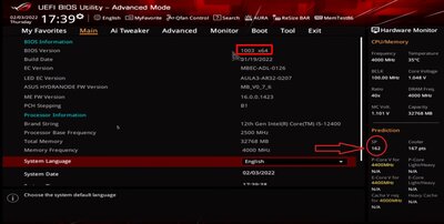

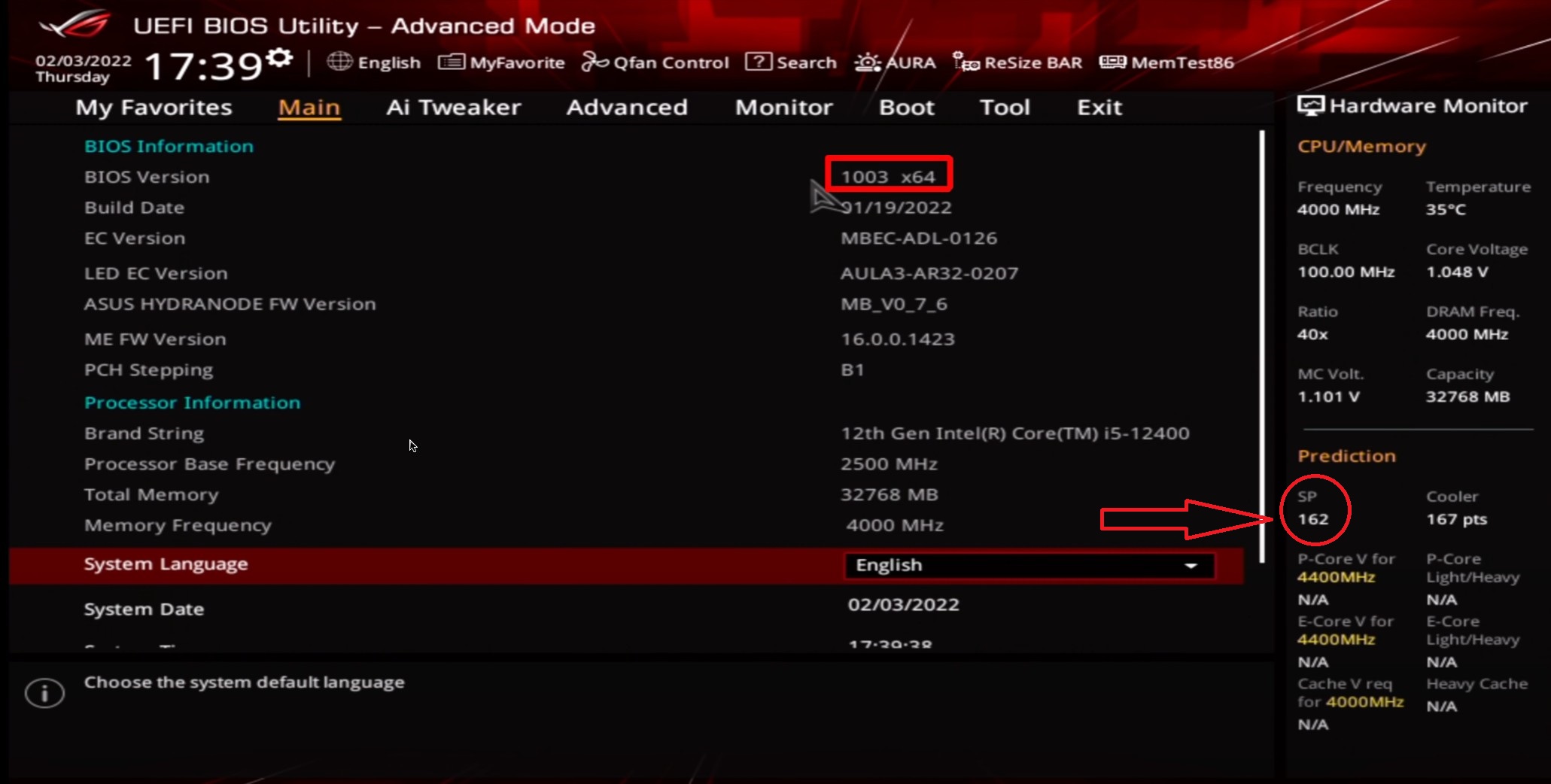

как вам такой 12400 :shock:
12400 sp162.jpg [ 226.7 КБ | Просмотров: 873 ]

ztaz писал(а):
как вам такой 12400
Для нонК процов SP отображается некорректно всегда. Просто цифра ни о чем. Рекомендуемый вольтаж то не показывает.

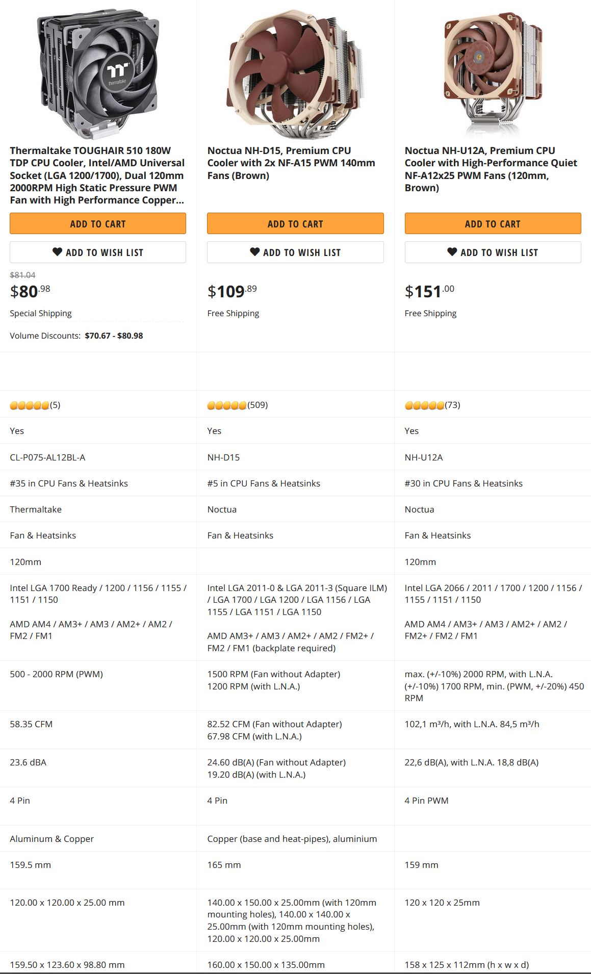

Вот что нарыла. после D15 вышла позже еще одна башня Noctua NH-U12A, Premium CPU Cooler with High-Performance Quiet NF-A12x25 PWM Fans (120mm, Brown) у нее размеры поуже.
Подскажите какие размеры у мамки под башню в самом неудобном месте?

D15S с одним пропеллером. А как с температурой? башня шумная? если не гнать в стоке сильно греется и шумит?
И если пластик не снимать на сколько миллиметров не влезает D15S?
D15S и D15 габаритные размеры одинаковые пишут 160.00высота x 150.00 x 135.00mm. а NH-U12A поменьше 158 x 125 x 112mm (муки выбора...)
