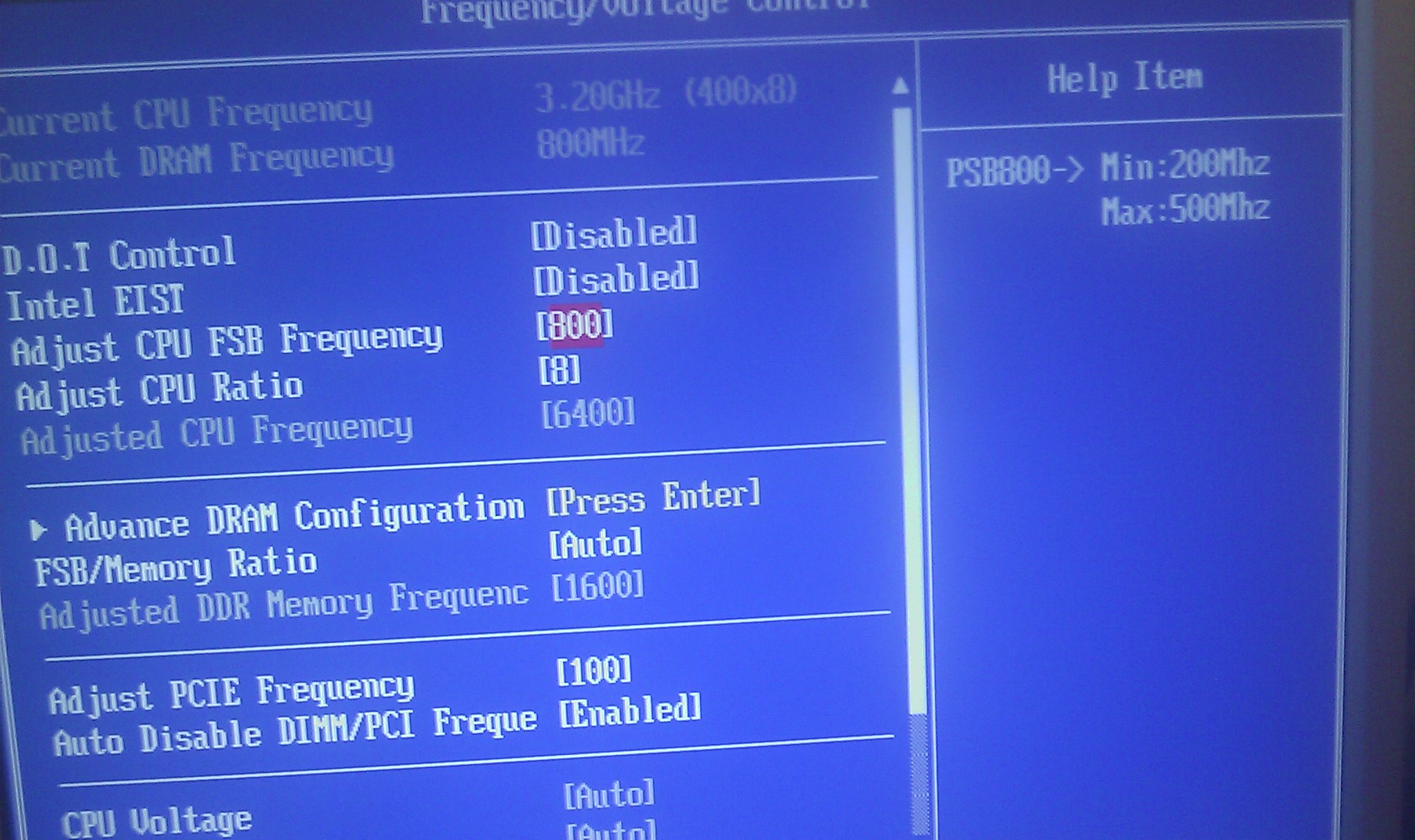

Здравствуйте!
Проблема такая - после замены системы охлаждения процессора (понятно, что это здесь ни при чём) начались непонятные глюки в БИОС. Невозможно установить частоту FSB ниже, чем 400 Мгц.Частота FSB в БИОС от 400 до 800(!), хотя мать поддерживает только 333(1333) Мгц.То есть грузится по умолчанию на 3600 Мгц (400х9). Множитель изменить можно, а частоту только поднимать. Прошивал мод 771, мод с AHCI и поспедний (?) официальный v1.10 из под DOS. Ничего не меняется. Не врубаюсь, что делать. HELP, please!
Конфигурация - MSI P35 NEO (ms-7360), XEON X5450 , 4GB DDR2 , Video HD5770 .

den_dedzen А в чем, собственно, проблема? На 400 нестабильность или что?
Халявный неожиданный разгон, радоваться надо :old_smile: если нестабильно, то подкрути тайминги памяти, напряжения если потребуется. кто-то от E5450 хочет частоты выше 4Ггц, а ты 3.6 проблемой называешь)))
Частоту шинки м.п. получает от процессора с определённых ножек. Возможно, нарушился контакт, можно попробовать ещё раз снять систему охлаждения, вынуть проц, аккуратно протереть ему контакты, (я для этого туалетной бумагой белой двуслойной пользуюсь).
На сокете лучше ничего не тереть, во избежание поломки ножек.
Теоретически, могло и на самой м.п. где-нибудь как-нибудь перезамкнуть, но вероятность этого, полагаю, мала.

Спасибо за ответ. Придётся снимать СО, хотя это жуткий геморрой. На 400 Мгц работает нестабильно, не проходит ни один тест - ни AIDA, ни OCCT, ни Linx, и валится в bsod при каждом удобном случае. На 3200 (400х8) вроде нормально всё. Но я хочу понять суть проблемы - меня так учили)). Возможны, вы и правы - я перед этим продавал старый проц, и менял туда-сюда - что-то могло попасть.

Регистрация: 16.10.2004
den_dedzen Если на 400*8 работает стабильно, то вряд-ли в памяти дело (но если есть желание их выставить, то страницей ранее я про них писал. 6-6-6-18-50-5-5-5-5, в действительности же, почти все из последних таймингов биос выставляет выше).
Вероятней всего не хватает напряжения на процессор. Выставьте 1.3В на процессор, и приподнимите напряжение на NB до 1.3В, на fsb до 1.25В, этого должно хватить.
Если не хватит и не будет стабильности, то придётся играть с напряжениями, можно ещё приподнимать на 0,025-0,05В. Но это уже занятие не на один час, выяснять минимальные напряжения при которых достигается стабильность, а в конце повысить напруги на один пункт для надёжности (и на память тоже можно накинуть сверху 0,05-0,1В).
Если плата выгнулась, то может и в этом дело почему вместо 333 ставится 400. Читал, что при сильных изгибах могут дорожки в плате порваться и при сильном прижиме лапки в сокете, выгнувшись, промахнутся мимо контактов на процессоре. Думаю, не в этом дело, но других идей у меня нет.
С интеловскими процами дела почти не имел, опыта не много, только вот в этом году ксеончик E5430 на Нео(ф) поразгонял.

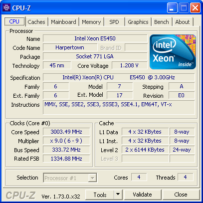

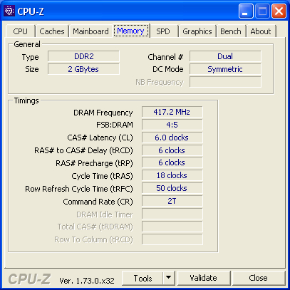

Регистрация: 16.09.2015
Do_Cua писал(а):
следует выставить тайминги в биосе вручную (вдруг на авто слишком аленькие ставятся). Основные 6-6-6-18-50
KrAzY - Все заработало! вытащил 2 планки памяти, они другого производителя были, оставил 2 планки по 1Гб. Выставил рекомендуемые тобой тайминги , и оп ля все заработало. По программе UPS , мощность потребляемая особо не изменилась. 110-120 Вт. Спасибо за совет!
Еще вопрос, до какой частоты можно безбоязнено разгонять этот процессор со стандартным кулером и блоком питания на 350 Вт?

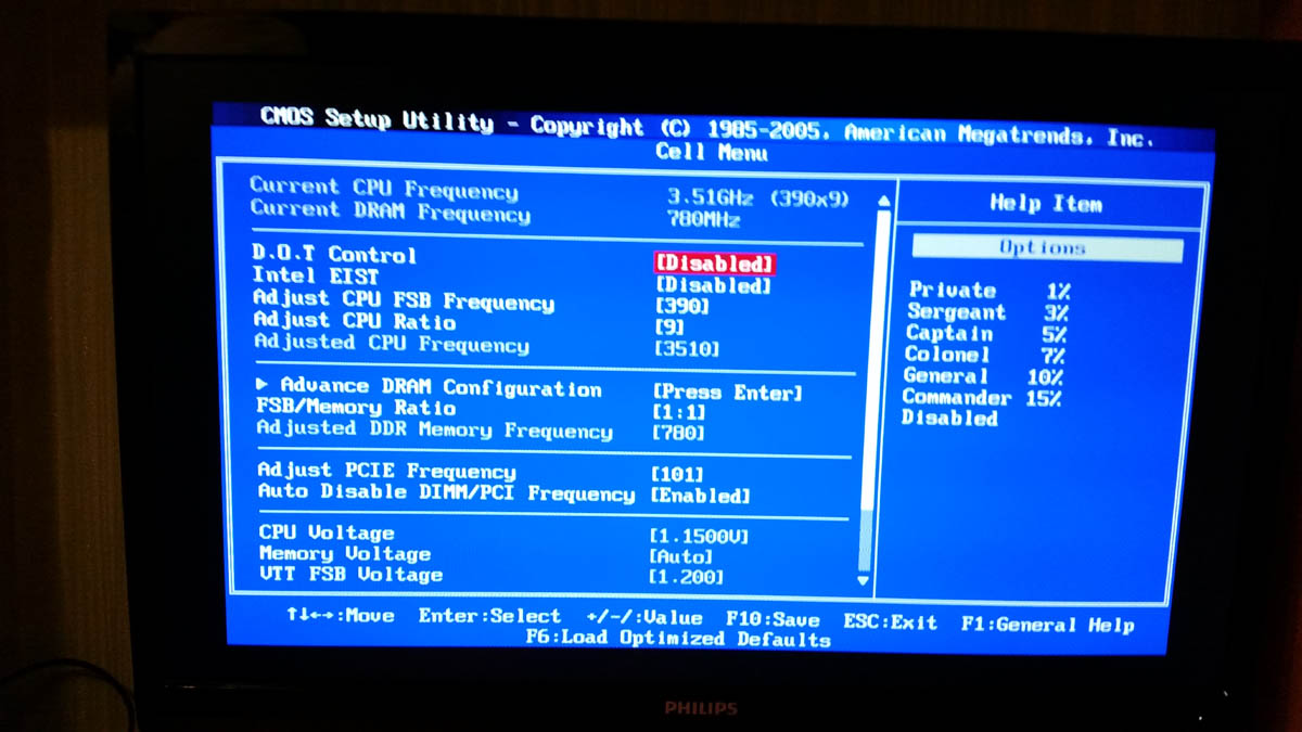

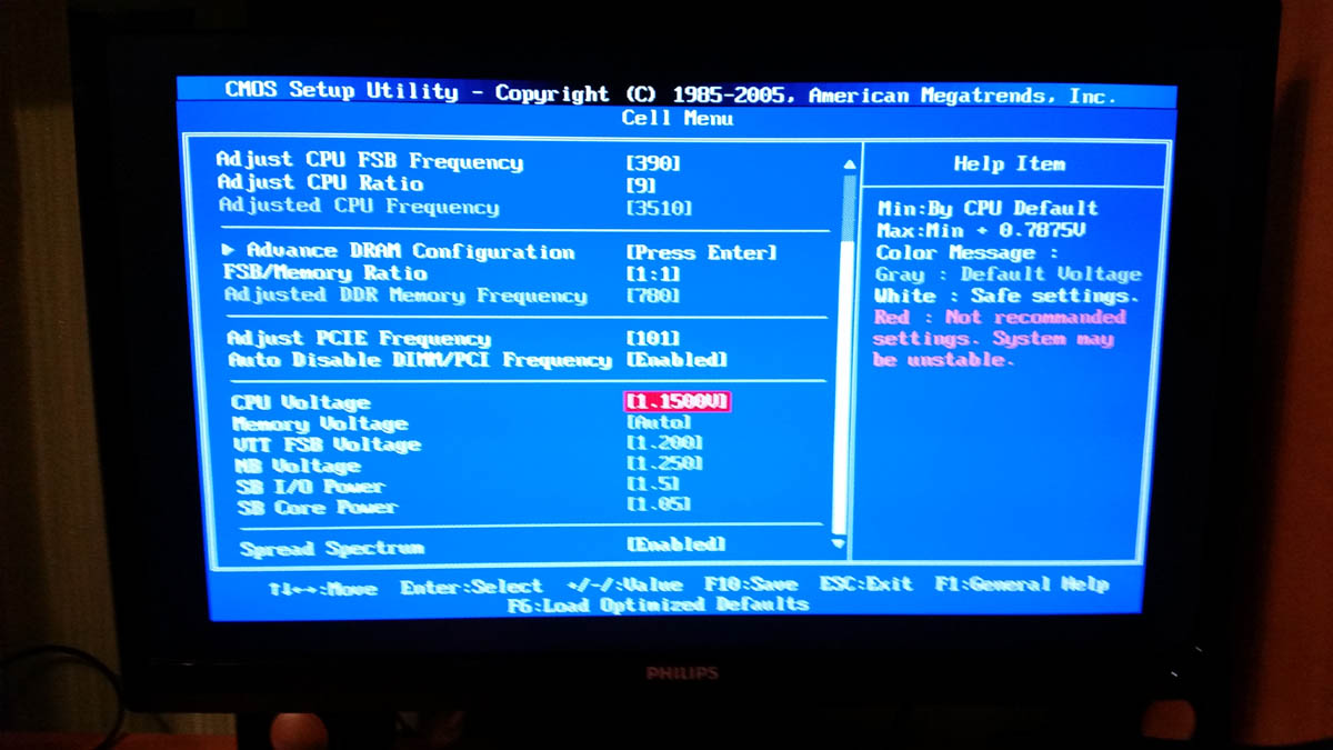

Здравствуйте! хотелось бы разогнать проц e5450
спек такой msi p35neo 3 с модифицировнном биосом, 6gb ddr2 2x2 2x1 800.
выставил все так:
Adjust CPU FSB Frequency: 445
CPU Voltage: 1.32
Memory Voltage: 1.8
VTT FSB Voltage: 1.3
NB Voltage: 1.316
SB I/O Power: Auto
SB Core Power: Auto
Spread Spectrum: Disabled
D.O.T Control: Disabled
Intel EIST: Enabled
После перезагрузки выдало черный экран и ничего, пришлось батарейку на мамке вынимать. Вроде загрузился но пропало половина иконок на панели пуск, никто не подскажет как их востановить?
До этого стояли эти настройки 3.5ггц шина 380 как на скринах.
Но зависло в играх, на 3.3 было все норм.
20160108_171738.jpg [ 147.52 КБ | Просмотров: 3506 ]
20160108_171655.jpg [ 150.02 КБ | Просмотров: 3506 ]
boolyq для начала пару предыдущих страниц темы прочти, чтобы мне не повторяться.
И ещё, у меня на Нео без 3 была большая разница в стабильности запуска между 444 и 445.
И ещё, напряжения выставлено - мало. Задирай повыше, потом попробуешь спустить.
Настраивайся на многие часы копания в биосе! :old_wink: И пусть не 4Ггц, но 3,8, думаю, взять можно будет. (если нужно)

Регистрация: 16.03.2015
Откуда: ПавловскийПосад
ага спасибо поставил тайминги 6 6 6 18 38 4 4 4 и все заработало. выставил все параметры как выше писал но поставил 3.8ггц память 1к1 и получилась частота 840. все вроде работает пока. а нет выдал синий экран смерти( и стартует со 2 раза только..
Screenshot_2.png [ 49.67 КБ | Просмотров: 3487 ]
boolyq Значит, память держала. tRFC приподними повыше всё-таки. И напряжение приподними до 1.9 хотя бы.
На CPU, NB, VTT. Сколько вольтажа выставил? Начни с 1.4, 1.35, 1.3 соответсвенно, потом попробуешь снизить если тесты будет проходить и не глючить.
Проц и чипсет на таких напряжениях, конечно, греются сильнее.
Старт со второго раза - нормальное явление при высокой шинке. У меня на 422 с первого раза стартовал, двойной старт начинался вроде бы с 445. Граница двойного старта может от м.п. зависеть и /или от настроек.
Posted спустя 7 минут 9 секунд:
Насчёт EIST, я не заметил чтобы оказывало заметное влияние на стабильность. Потом можешь попробовать включить. Хотя... у меня напряжение от включения падало мало, всего на 0,05В и экономия энергии в простое от этого была не сильно большой, меньше 10Вт. Так что может действительно, нет смысла её включать...
это для cpu только выставлять? или для nb и vtt тоже начинать с 1.4 или оставить как сейчас ?
у меня получилось так
CPU 1.3250
vtt 1.30
nb 1.325
Напряжение на память подниму до 1.9
EIST как я понял это включает или отключает множитель. поставил отлкючить чтоб не скакал.
CPU 1.3250
vtt 1.30
nb 1.325
Вполне нормально, но на процессор, имхо, всё-же маловато будет.
Больше я вряд-ли что подскажу, на своей выше 3800 не запускал. Да и не работал толком на 3800, ибо вольтажи надо было задирать, а я хотел тихую систему. Я даже не тестировал до полной стабильности, махнул рукой, жарко... У меня проц работал 425*8=3400 с вольтажем 1.2625.
На худой конец оставишь шинку 400, проц как 3600, тоже неплохо)).

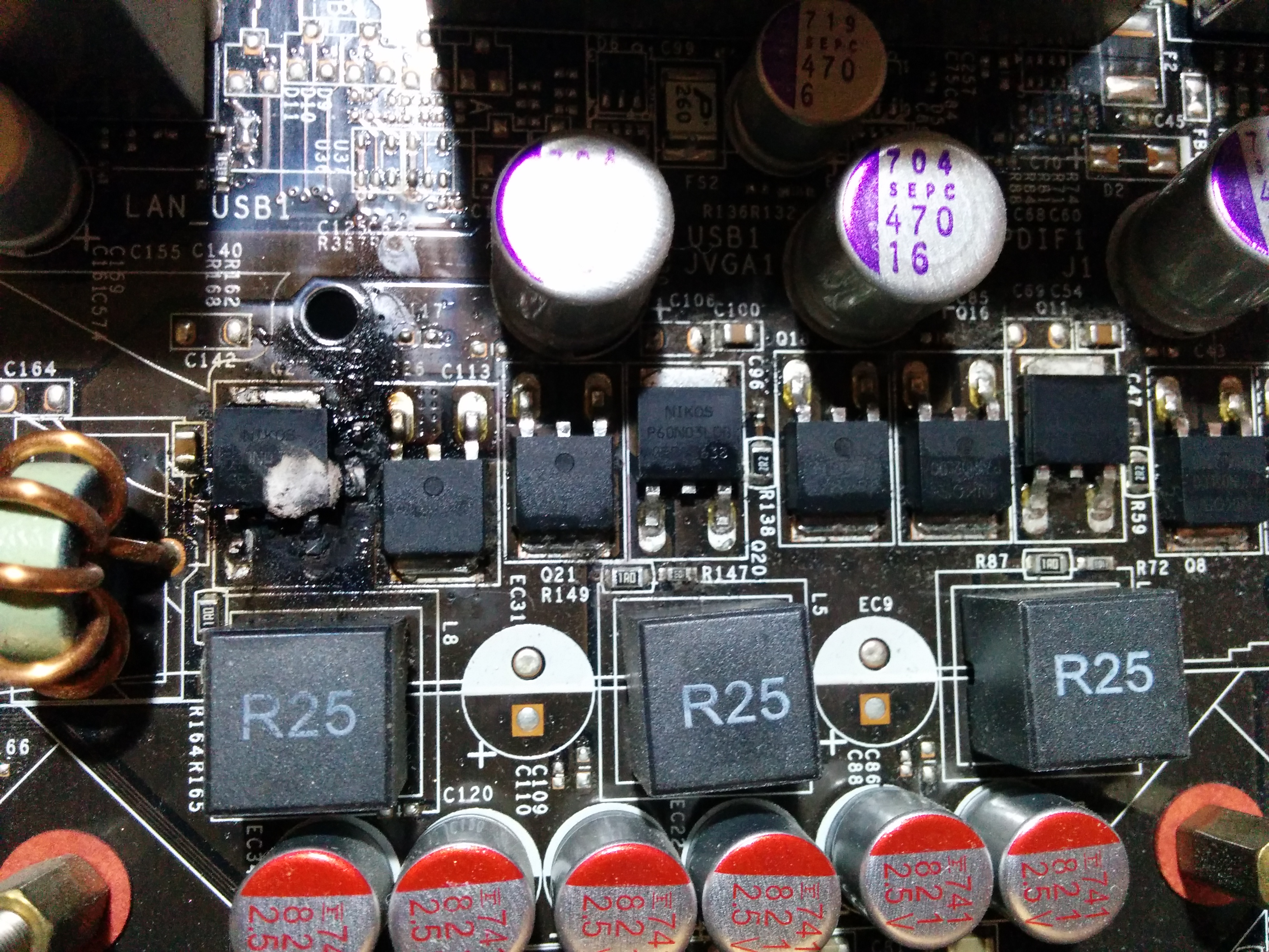

Edifiero писал(а):
Просьба к владельцам MSI P35 Neo2-FR! Помогите индетифицировать сгоревший элемент на плате. http://photofile.ru/photo/edifiero/1352 ... 289195.jpg Путем исключения пришел к выводу, что это MOSFET NIKO-SEM P60N03LDG. Поправьте, пожалуйста, если ошибаюсь.
Вчера полыхнула мать. У кого-нибудь была такая же проблема?
Почему выгорает транзистор, может ли быть причиной БП?
Есть ли вероятность того, что прогорели дорожки и еще какие-нибудь элементы?
Из-за e5450 не могло такое случиться, хотя я ничего не разгонял?
