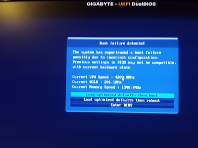

Регистрация: 04.08.2017
Откуда: Санкт-Петербург
Комментарий к файлу: как лечится на ud3p?я все го лишь множителем поднял память на 1 шаг до 1600.Я где то вроде видел ответ но ни как не вспомню.
IMG_20170817_225712.jpg [ 3.37 МБ | Просмотров: 2117 ]
дайте ответ.я тут гнать проц собрался и вот такая шляпа...
Говорит шо ты гнать не умееш, по этому сбросились настройки.
При повышении частоты необзодимо либо напряжение поднимать на текущих таймингах, либо повышать сами тайминги. Если память XMP не поддерживает.
Никак это не убрать. Можно зайти в биос и нажать "сохранить&выйти" будет все ок. Но если комп выключить и включить, то о5-25. При этом перезагружаться можно сколько хочешь..
ЗЫ: У меня такая шляпа только когда множитель на ЦП ставлю выше чем x21.5. Спасает разгон по BCLK(шина).
