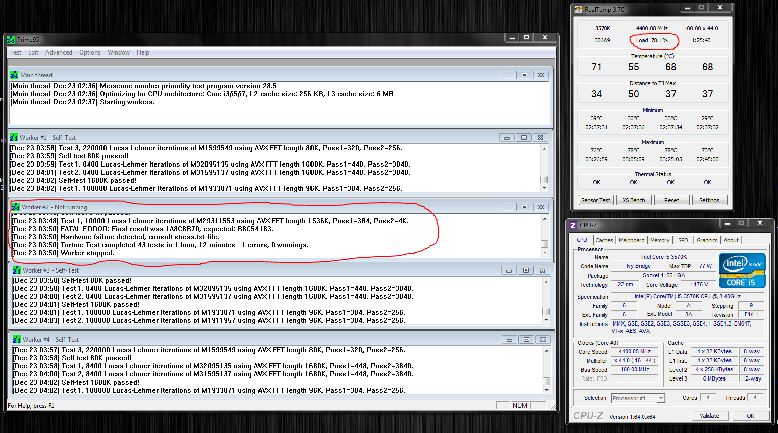

Всем привет. Ребят, разогнал процессор до 4400GHz, воспользовался наработками BY_Pashka. Но при тестировании системы на стабильность программой Prime95 выскакивает ошибка как на скрине. Подскажите пожалуйста кто понимает по какой причине может вылазить эта ошибка и как её можно устранить?
Что значит по какой? Вы зачем эту программу запускали? Для проверки разгона. В итоге ошибка. Какой вывод? Переразгон.

jason32, хочу добиться стабильности на 4400GHz. Можешь подсказать какие настройки в BIOS нужно подкрутить?
Это 4,4 Ггц при 1,176 переразгон?

SunRise777 добавь оффсет CPU/// на пару соток...
