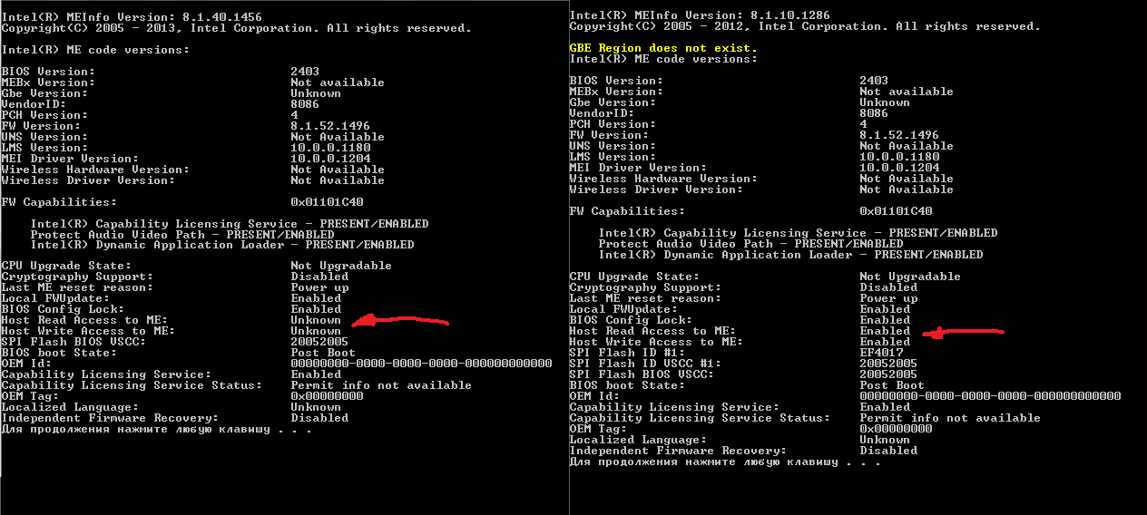

Обнаружил маленький косячок - в FTK8 при запуске meinfo.bat не отображается есть или нет защита от чтения и записи регионов BIOS'а
Добавлено спустя 5 часов 53 минуты 59 секунд:
CodeRush Нашел FPT посвежее (8.1.51..xxxx) - там косячка нет :-) http://rghost.ru/54483328
1.PNG [ 43.9 КБ | Просмотров: 1635 ]

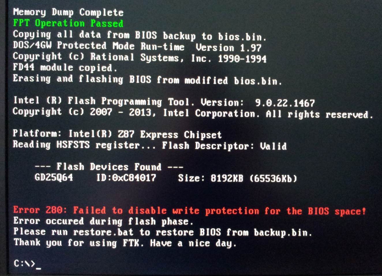

Всем привет! Задался целью полностью обновить мозги на свежекупленную Z87-A. Сначала столкнулся с защитой, даже бэкап не делался, 26-я ошибка вроде была, не мог прочитать какие-то регионы. Замкнул 5-ю ногу аудиочипа согласно FAQ-а и выполнил descrefl. Полный бэкап стал успешно выполняться. Но при попытке зашить подготовленный со всеми обновлениями OROM-ов (из соседней ветки, от LS_29) файл вываливается вот такая ошибка (280):
20140502_120440.jpg [ 148.44 КБ | Просмотров: 3910 ]
Не пойму, как так, вроде же защита снята... Последующее выполнение restore выдает такую же ошибку. Плата работает, не кирпич, даже обновил отдельно МЕ до последнего, а также прошил через EZ Flash последний биос. Вобщем хотелось бы обновить OROM-ы. UBF на плате нет.
И вдогонку вопрос, для понимания: в какой области хранятся эти OROM-ы? Они шьются только при полной перепрошивке (reflash) или для их обновления достаточно обновить только регион BIOS (biosrefl)?

AlexPORT, это новая защита, снимается она через AMISCE, вот тут написано как.
ОРомы хранятся в регионе BIOS и шьются biosrefl'ом.
