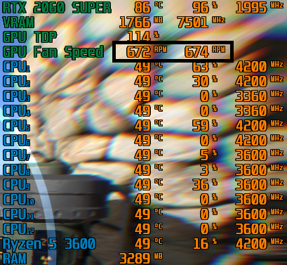

Похоже многие не замечают проблему, т.к. видеокарты так сильно не греются, как моя)
Проверил у себя, выставил минимальные обороты, чтобы догнать температуру выше 80 градусов.
Все в норме, никакие вентиляторы с ума не сходят, как крутились на своей скорости, так и крутятся, агеса 1.0.0.4B.
Может, это касается только плат Asus?
1.png [ 335.27 КБ | Просмотров: 986 ]

Shrek По моему это не нормально, каждый раз этот шум слушать. Я-то ещё могу смириться с этим.
Важнее, чтобы в играх вентиляторы не сходили с ума:

Блин, зачем я этот Tuf Pro Gaming взял :cry: Напишу ещё разочек Asus.

Skororost писал(а):
По моему это не нормально...
Ну да, если нет возможности отключить, то может и раздражать. Но вот у меня на 3-х видюхах такой багофичи не замечено. 2 Стрикса - 1050Ti и RX580, а также простенький одновентиляторный Palit 750Ti работают обычным порядком. Может поставить софт от видюхи и посмотреть в нём настройки?
Asus c8i, видеокарта rx vega 64, воет только при первом холодном включении (2-3 сек), при последующих перезагрузках без обесточивания системы воя нет. Модуль agesa и биос - актуальные на сегодняшний день. В играх догонял температуры ВК до 85 градусов, воя нет.
Значит, некоторых плат, или, можеть быть, в сочетании с картами NVIDIA.
Просто странно, что человек сменил одну Asus на другую и проблема осталась.
Проблема и не в карте, судя по всему, так как с установленным Ryzen 1600X все было окей.
Skororost писал(а):
Блин, зачем я этот Tuf Pro Gaming взял Напишу ещё разочек Asus.
Может тебе зайти с другой стороны для решения проблемы и попытаться снизить температуру видеокарты?
Например, сделать андервольтинг или улучшить охлаждение в корпусе, если его недостаточно.
Просто температуры за 80 градусов это уже перебор на мой взгляд.

Shrek На сколько я знаю, это нельзя отключить. Пробовал фиксировать скорость вентиляторов через утилиты, вентиляторы всё равно с ума сходят.
Deemunn Ничего не знаю в андервольтинге( Так-то 83 градуса для RTX 2080 нормально, типа рекомендованная Нвидией температура. До такой температуры минут 10 прогревается при постоянной нагрузке. А выше греться не будет, т.к. биос не позволяет.
С охлаждением в корпусе всё хорошо, просто дома ещё немного жарко. Три Noctua на вдув, две на выдув. Наверное, ещё почитаю про андервольтинг.
Может потом ещё видео с мониторингом запишу, где видно сумасшедшие вентиляторы.
Регистрация: 03.04.2018
Проверил у себя, температура 87, почти троттлинг, вертушки работают нормально.

Ultimauser Как же так, не понимаю😮 Может на RTX 2070 оно на ещё больших температурах будет. Уже ничего не понимаю)
Skororost у меня при 90 сброс частот, отсечка судя по биосу при 95.

Skororost писал(а):
вентиляторы видеокарты всё также врубаются на 100% при запуске/перезагрузке ПК
корпусные и процессорный? - уже писали много раз настройте кривую вентиляторов, у меня стоит на всех 30% до 50 градусов - и полная тишина
