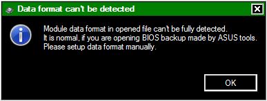

А пытаюсь открыть бэкап выдает
Снимок.JPG [ 20.27 КБ | Просмотров: 1928 ]
Куратор темы
Регистрация: 02.03.2008
LS_29, я говорил, что там надо все циликом переписывать, а ты не верил. :)
Вообще, надо бы поддержку этой утилиты дропнуть совсем, в современных реалиях она уже не нужна, есть подходящие утилиты AMI, которые делают то же самое не хуже, и при этом их не надо поддерживать.
