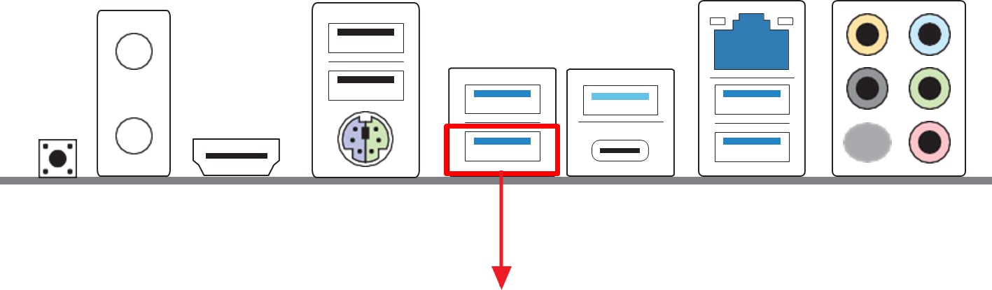

X570S PG Riptide.
Имеет возможность обновления биоса через USB порт на задней панели (см. фото, порт в красной рамке).
Якобы можно обновляться даже без процессора на плате, только подключив питание.
В инструкции вроде бы всё доступно написано, как это делать. Но я пробовал так обновляться, и с процем и без, не получается.
Может на рисунке порт не тот? Кто так пробовал?

Сириус писал(а):
X570S PG Riptide.
А зачем? Я тоже сначала возился с обновлением через флешку и что то не выходило, потом выяснил что можно обновиться просто кинув биос в корень диска, материнка сразу его обнаружила и обновилась.

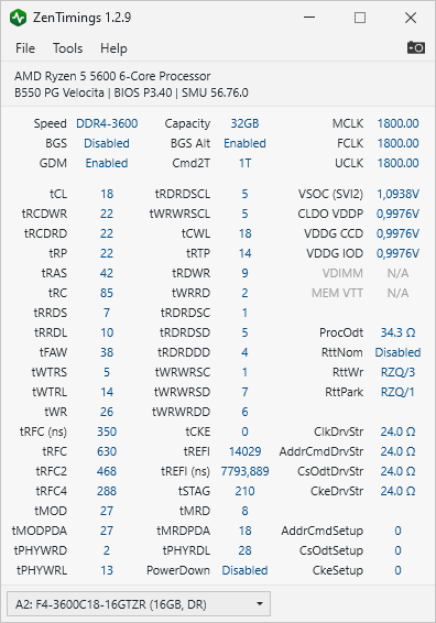

Всем привет. Уважаемые, подскажите, я или баран или чего-то не понимаю. Не могу понять, времени и так нет, и мучаюсь тут с проблемой. Материнская плата ASRock B550 PG Velocita, UEFI последний от января месяца, процессор Ryzen 5 5600. Как выставить UCLK 1:1? Не могу найти ничего хоть убейся. Нужна пояснительная команда или КЭП для такого как я.
Проблема в чём: начал замечать в последнее время, что в браузере появились затыки, музыку слушаешь и в момент прогрузки страницы может запинаться, а я много работаю в браузере и это реально бесит. Память G.Skill 32 GB (2x16GB) DDR4 3600 MHz Trident Z RGB (F4-3600C18D-32GTZR) стоит XMP профиль, раньше было всё ОК - делитель был 1:1. Сейчас случайно заметил, что он какого-то стал 1:2. Латентность стала конская около 90нс, начал это связывать с лагами. Хотя в играх вроде бы как и ничего ярко выраженного замечено не было. Начал искать как принудительно поставить делитель 1:1, но не нашёл. Вроде бы ж была такая настройка на мтеринках? Или всё таки я туплю?
ZenTimings_Screenshot_28552124.0550869.png [ 33.48 КБ | Просмотров: 5243 ]

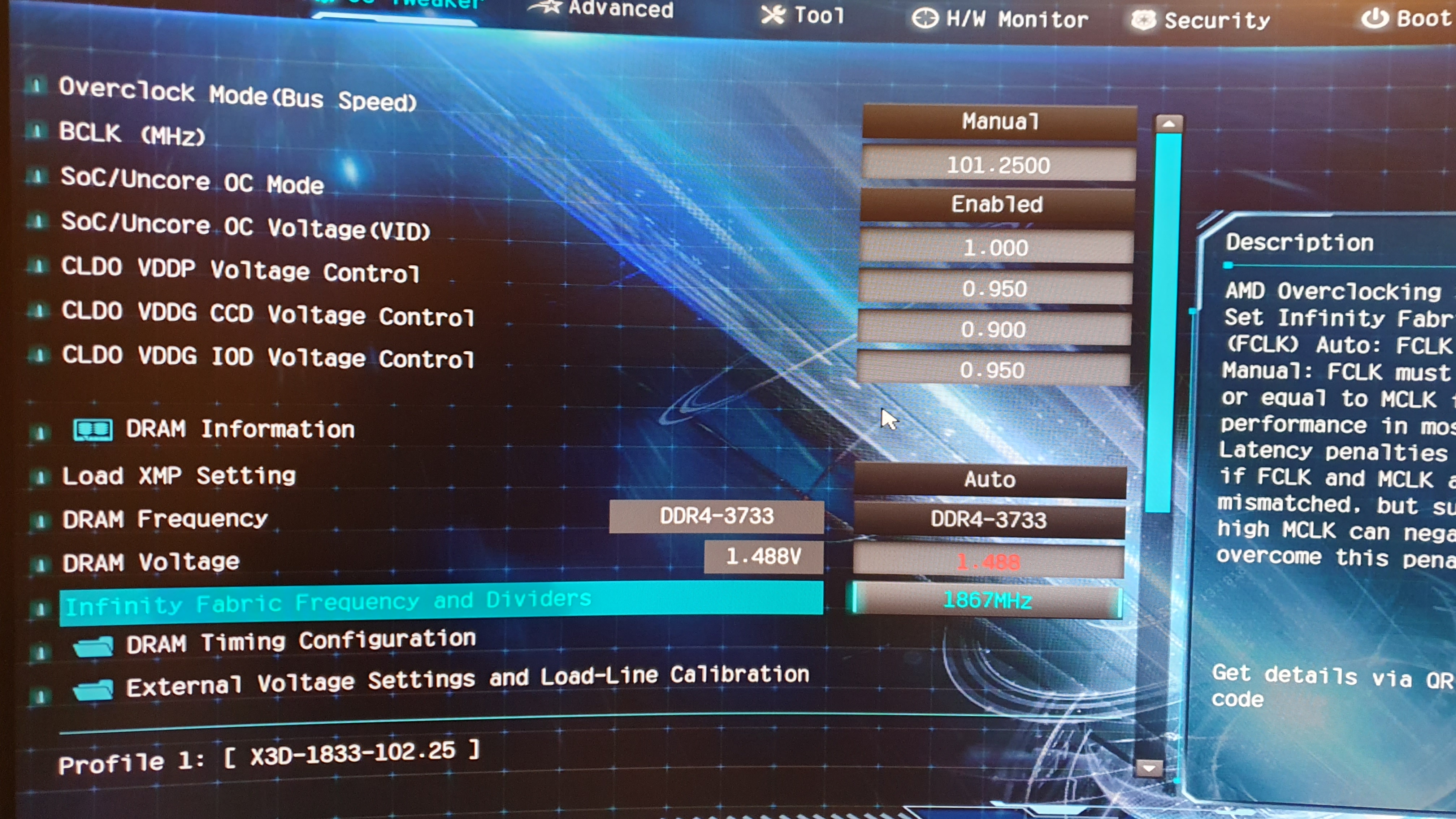

zenden
Выставляй FCLK вручную = MCLK*, т.е. 1800 Mhz. UCLK автоматом выставится 1:1.
20240415_224057.jpg [ 2.37 МБ | Просмотров: 4758 ]
*) черти нерусские, скорость памяти у них DRAM Frequency, тогда как это DRAM Speed. В твоем случае частота 1800 mhz (скорость 3600 Mt/s - в биосе)

Ай, шайтан, спасибо! Всё получилось, самое странное, что я вроде бы пробовал этот вариант, но всё равно было 1:2. Самое обидное, что от фризов это не спасло, но это уже совсем другая история...
ZenTimings_Screenshot_28553538.8730843.png [ 33.36 КБ | Просмотров: 4712 ]
Регистрация: 18.02.2024
Tux777 писал(а):
А зачем? Я тоже сначала возился с обновлением через флешку и что-то не выходило, потом выяснил что можно обновиться просто кинув биос в корень диска, материнка сразу его обнаружила и обновилась.
Понятно, что есть ряд способов, включая способ через винду. Но при некоторых манипуляциях с материнкой, она просто может не стартануть до биоса, чтобы его обновить. У меня так было, кнопка сброса биоса и иные способы (выемка батарейки и т.п.) не срабатывали. Пришлось нести в СЦ, благо на гарантии :) Пытался потом у них выяснить куда совали флешку, так и не сказали ))
Любопытна их распиаренная фишка, когда можно обновить биос при "неживой" плате. Собственно такой способ, по сути, заменяет программатор.
Это говно не работает в 95% случаев у любого производителя. Нужна кошерная антикварная флешка, отформатированная особым образом, файл биоса должен быть переименован правильным названием с учётом регистра, вставлять флешку надо в выделенный порт, длится эта процедура 10-15 минут и очень трудно понять началась ли она вообще. Ну и надо не забыть учесть фазу луны и влажность на уровне моря. Даже если один раз это получилось, второй раз уже может не прокатить. С другой моделью материнки вообще весь процесс с нуля начинать надо.
Регистрация: 15.11.2008
Def писал(а):
Ну в принципе если все подробно расписано повторить подобное не сложно. Это типовая операция на производстве электроники, первый раз бывает именно так и прошивают.
