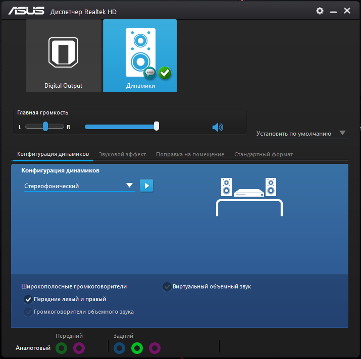

Всем доброго времени суток! Я ранее писал здесь что у меня проблемы со звуком на МП ASUS TUF B450Pro Gaming, хочу изложить здесь как я решил данную проблему, авось кому и поможет.
Скачиваем эти драйвера 8881_FF00_PG475_Win10_RS3_RS4_RS5_19H1_Win7_WHQL гугл в помощь, выбираем кому откуда удобнее качать и устанавливаем. Все работает и регулируется.
Снимок.PNG [ 42.93 КБ | Просмотров: 1391 ]
Для любителей послушать музыку устанавливаем AIMP или ему подобные с поддержкой ASIO драйвера, устанавливаем сам драйвер и в настройках плеера выбираем воспроизведение через ASIO.
Снимок1.PNG [ 43.03 КБ | Просмотров: 1391 ]
Крутим эквалайзер по вкусу в самом плеере и наслаждаемся музыкой :dance: . Разница очень большая на мой нетребовательный слух :-)
