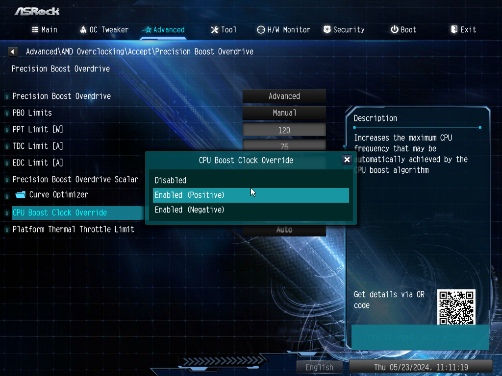

Всем привет, перешёл на 5800x3d мать asrock b550 steel legend,не могу найти в биосе max cpu boost clock override
Биос предпоследний 3.40 (последний бэта) или для 5800x3d этот параметр не работает?

coolx8
Да там же он, где и всегда. Только его включение переведет проц в "безопасный" режим, с Fmax 3400 mhz и отключенным Precision Boost

Регистрация: 01.12.2016
vol2008 писал(а):
coolx8
Но почему-то не нахожу,вообщем так же как и с офсетом напряжений проц себя вести будет,тогда он мне не нужОн,а это только у асрок так?

coolx8
В смысле, "не нахожу"? Нет этого пункта в меню?
240523111119.png [ 826.07 КБ | Просмотров: 2902 ]
Насчет офсета не скажу, т.к. асроки вырезали тюнинг VRM из раздела "External Voltages" для 5800x3d, но думаю ведет себя также, как и с другими 5000-ми процами, т.е. не имеет ничего общего с max boost override.
Залит BIOS L3.41 - бета-шмета, вообще не важно. Работает стабильно, разницы с 2.62 (agesa 1.2.0.8) - ноль.
