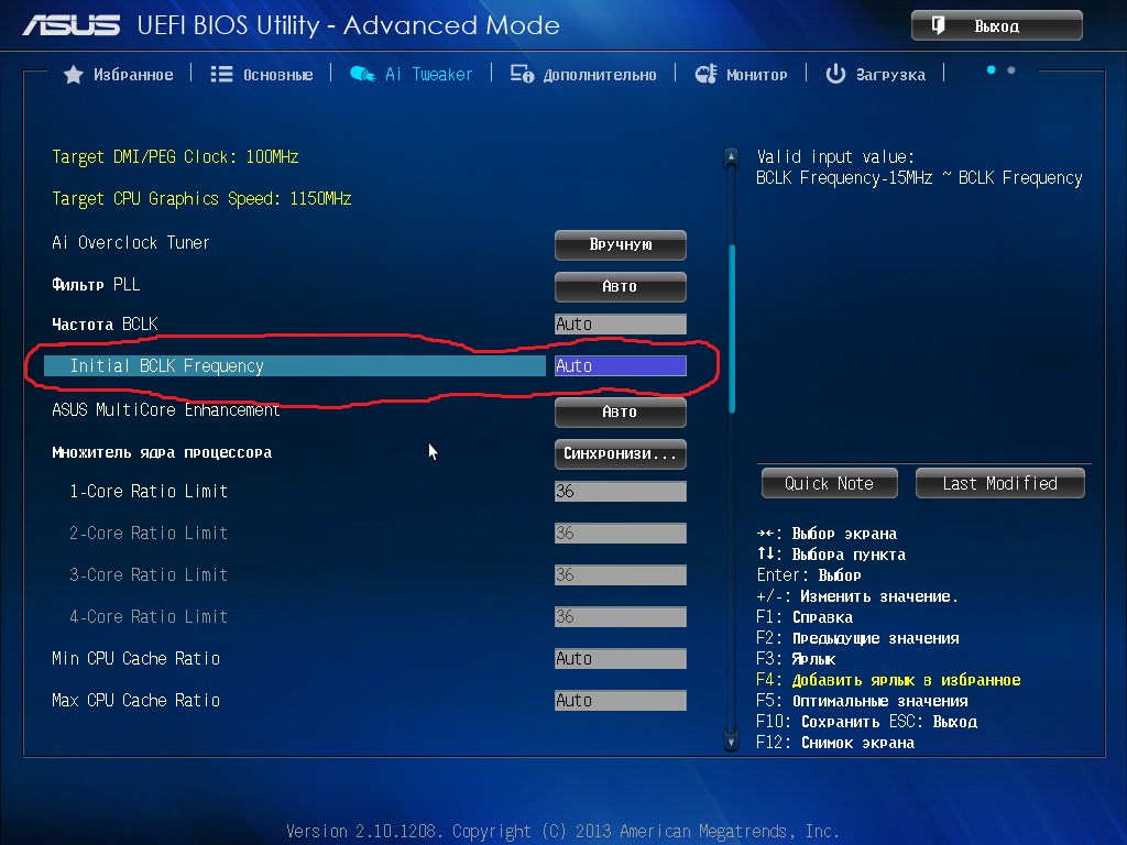

Откуда: Минск
Господа после очередного обновления BIOS появился в настройках еще один параметр Initial BCLK Freguency? кто знает для чего это нужно кроме основной частоты BCLK ?
140119211037.jpg [ 143.7 КБ | Просмотров: 1827 ]
