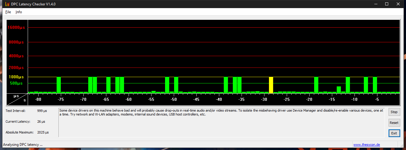

Короче я выяснил, что у меня влияет на повышение Latency системы. Опция в управлении питанием процессора - Отключение простоя процессора.
Если там выбрать "Отключить состояние простоя", то значение у меня уже получаются хотя бы такие...
Скриншот 2022-04-10 21.19.56.png [ 37.9 КБ | Просмотров: 484 ]
А если я выбираю "Влючить состояние простоя" то получаю уже такое...
Скриншот 2022-04-10 21.21.52.png [ 37.95 КБ | Просмотров: 482 ]
Если я отключаю состояние простоя процессора, то он постоянно молотит по всем ядрам на свои максимальные 3300 герца и температуры естественно поднимаются. Блин. И никак не выйти из такой ситуации? Никто не знает? :cry:
850W Corsair / Huananzhi X99-TF / E5-2678 v3 / Samsung DDR4 32GB ECC REG / GTX 4060 8GB / Acer Nitro VG270UPbmiipx / MACKIE Onyx Artist / Win10Pro x64

Vovantro
Ты хоть под спойлер спрячь!
Думал превьюшки сработают. :fingal:
Я вроде спрашивал уже, но ответ не помню - а проблемы-то есть?
Вот, у меня на ПК с 5900Х из-за ПО Гигабайта проблемы были - аж видео заикалось. После удаления ПО всё стало зелененьким.
На зеоне (2670V3, BD4, 16Гб двумя плашками) желтый забор - но проблем я не ущучил.
Более того - на 10400 такой же желтый заборчик, без пиков - и проблем также нет. Видимых проблем.

Регистрация: 09.10.2005
Откуда: Урал
Да есть. Системный диск (M.2 NVMe Samsung 970 EVO Plus 250 ГБ) периодически отваливается с "синим экраном" DPC_WATCHDOG_VIOLATION.

Регистрация: 17.10.2012
Откуда: С-Пб
Странно, это ведь еще в пределах нормы...
Надо и у себя покопаться.
