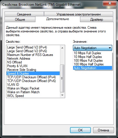

Прошу помощи. Проблема заключается в том что не могу выставить значения Broadcom BCM57781 выше 100 Mbps, материнская плата asrock z77 extreme4. Скорость интернета 130 Mbps. Не знаю даже ,что делать.

gramila-gramila
И что воткнуто в сетевуху? Кабель из роутера? А у него порты на 1 Гбите работают?
Или кабель от провайдера напрямую? А кабель не 4-х жильный, к примеру? А то их часто монтажники половинят. Иногда и в распред-щитке в подъезде.

Alexx[2] писал(а):
gramila-gramila
Стоит оптический терминал ONT HG8240, из него LAN1 в сетевуху. Кабель 8 жильный, порты поддерживают 1 Гбите. Драйвера на Broadcom BCM57781 стоят последние. Попробую заменить кабель. :-(
На скрине видно, что 100мбит в дровах ограничено, накати дрова от производителя чипсета сетевухи. Возможно даже не самые новые.

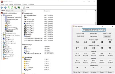

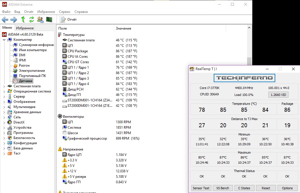

Собственно вкатываюсь с профильной системой. Знаю что мамка не оверская, но досталась нахаляву и имеем что имеем. В разгоне на данный момент наблюдается то самое скидывание в дефолт при запуске стресс тестах и греется проц до 87 в ЛИНХ. В прайме тоже скидывает, но совсем неохотно и греется до 75. Начитался уже, что это из-за перегрева питальника, буду колхозить радиаторчики:)
Приложил скрин, видно что при 4400 напряжение скачет от 1.84 до 1.204, но большую часть времени таки держится на 1.200 ровно.
Но это лирика, у меня собссно такой вопрос: как посмотреть эталонный VID проца, а то он при каждой частоте свой?
Что значит "эталонный"? Вообще то Вы сами ответили на свой вопрос - для каждой частоты зашивается свой VID и бытует мнение, что нету ни одной программы, которая бы считала правильный VID. Все то, что показывается, это приближенно к истине плюс ко всему настройки биоса должны быть в дефолте (ATV, например, добавляет циферки к тому самому значению VID).
Мамка, конечно, не оверская, это да - охлад на питальник ставить однозначно. И еще - Вы лимиты по питанию в биосе подняли?
Понятно, так и думал что это слабое подобие ASICа видяшного. Да, все лимиты на 255 и по ватам и по току.
---Добавление: Весь вечер мучился пилил радиаторы :facepalm: и через алсил-5 крепил на питальник, вроде держатся. Предварительные тесты показали отсутствие снижения множителя и вольтажа до дефолтных при экстремальных нагрузках (ЛинХ, прайм). Во всяком случае до переделки уже бы точно несколько раз снизило, моя довольна :crazy:
