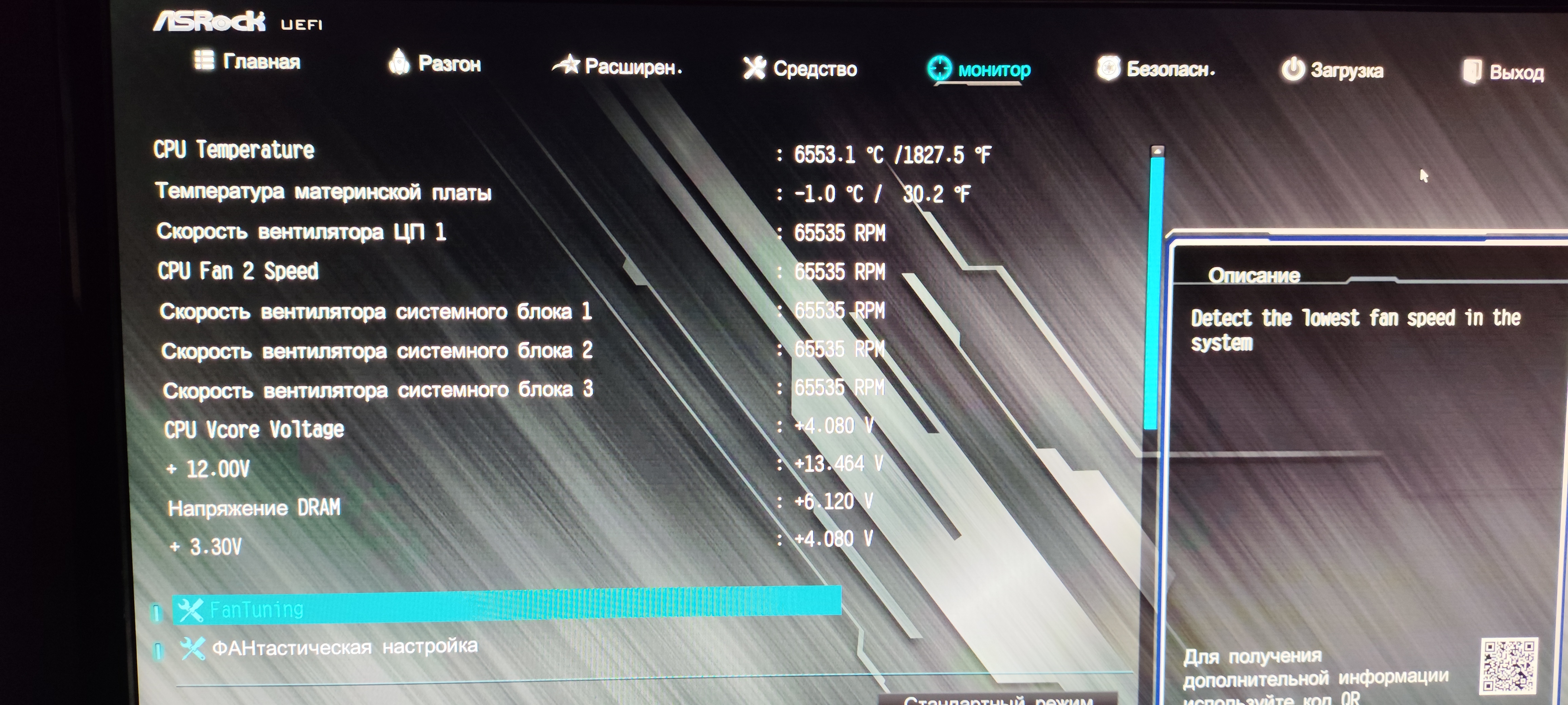

Приветствую. Купил материнскую плату (Asrock b450 pro4 r1.01) б/у . После запуска корпусные вентиляторы выдают максимальные обороты, зашёл в Биос и увидел это (скрин ниже). Регулировки вентиляторы не продаются, в биосе не реагирует,а сторонний софт показывает что их вообще нет. Так же при выключении компьютер как будто уходит в спящий режим вместо выключения. Стресс тесты проходятся отлично, Биос и Винду переустанавливал, другие драйвера тоже.
Подскажите пожалуйста правильно ли понимаю что взял дохлую материнку?

Moza-Goza хз, у меня такая же мать и все окей.
может биос обновить стоит?

65535 rpm... он у тебя наверно летает по комнате? :D

Обновлял и даже разные версии пробовал. Сейчас думаю проверить питание мультиконтролера

Moza-Goza а вспомнил. на моей есть косяк. один голубой ЮСб не работает (кторый спарен с ЮСБ-С) и если внего воткнуть например клавиатуру то начинается представление.
попробуй разные ЮСБ использовать.
но проблема получается наверное механическая, раз биос шил уже.
в винду заходит? какие там параметры показывает мониторинг HWINFO? и что в CPU-Z?
