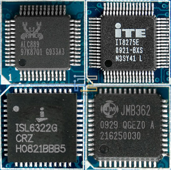

Вынимал материнку из корпуса - поставил царапину отверткой http://img818.imageshack..us/f/dscn4010.jpg/
снизу на фотке чип, вот такой - http://www.ferra.ru/images/248/248168.jpg - верхний правый
вопрос страшно ли это?
имхо я только изоляцию снял
Краску...страшно тем, что гарантии "до свидания"

Мда это печально ведь матери всего то 2 недели :(
