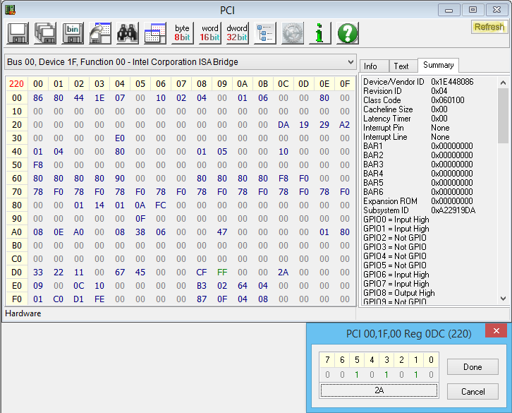

228, здорово, значит и в GB хватило ума отключить этот несчастный SMIFlash.
Тогда стоит посмотреть на содержимое вот этого регистра при помощи RW Everything:
RWE.png [ 45.4 КБ | Просмотров: 6107 ]
Если биты 1 или 5 установлены (т.е. 1), то FPT работать на запись не будет. Эту проблему тоже можно решить, но вероятность испортить там еще выше.

228, попробуй поменять бит 0 с 1 на 0 и обратно, если меняется - FPT у тебя работает.
Регистрация: 20.08.2014
CodeRush
4 бита слева (нулевые) на 1 нет (выше 0F значение не растет),
а последние с 1 на 0, - переключаются
не знаю что это значит :-(

288return, вот если последний бит переключается - FPT будет работать. Другой вопрос, если у тебя еще и Descriptor Lock имеется, но он на прошивку региона BIOS не влияет. Только не пользуйся для прошивки bat-файлами, они для ASUSов адаптированны, и у тебя не заработают, снимай дамп командой fpt -bios -d dump.bin, а шей командой fpt -bios -f bios.bin, и все будет нормально.
Понял ты все правильно, никаких элитных способов нет, а самый безопасный - программатор на выключенном ПК.
последний это который самый старший, т.е 7ой? или младший 0вой?
7ой не переключается в 1, 0вой точно сбрасывается

Куратор темы
Регистрация: 02.03.2008
288return, нулевой. Если он сбрасывается сам с 1 в 0, то защита у тебя есть и работает, т.е. FPT прошивать откажется, ответив ошибкой 280.

Куратор темы
288return, интересно девки пляшут.
Смотри, вопрос такой: если этот нулевой бит руками поставить в 1, он сам в 0 сбрасывается через некоторое время (полсекунды, не больше)? Если да - защита стоит, если нет - никакой защиты нет, и можно шить прямо целиком через fpt. А чтобы MAC встроенной интеловской сетевухи не потерять, не забудь еще опцию -savemac добавить, т.е fpt -savemac-f bios.bin
а он и стоит в 1 по умолчанию
можно переключить в 0
состояние устойчивое, ничего не возвращается без вмешательства
Куратор темы
288return, и снова интересно до жути, БИОС твой писали какие-то наркоманы. :)
По идее, должно работать так: Если бит номер 1 установлен, (в даташите его называют BLE - BIOS Lock Enable), то каждая смена состояния бита номер 0 (BIOSWE - BIOS Write Enable) должна вызывать SMI, обработчик которого должен ставить бит WE обратно в 0. Т.е. для тебя работающая защита на основе BLE/BIOSWE должна выглядить так: ставишь бит 0, а он тут же сбрасывается, чего у тебя не наблюдается.
Таким образом, у тебя установлен BLE, но парный к нему обработчик не работает или вообще не зарегисрирован, т.е. защита реализована ровно на половину. Для FPT это не важно, главное, чтобы BIOSWE можно было поставить и держать установленным, т.е. работать у тебя FPT будет, а правильную команду я уже выше написал.
