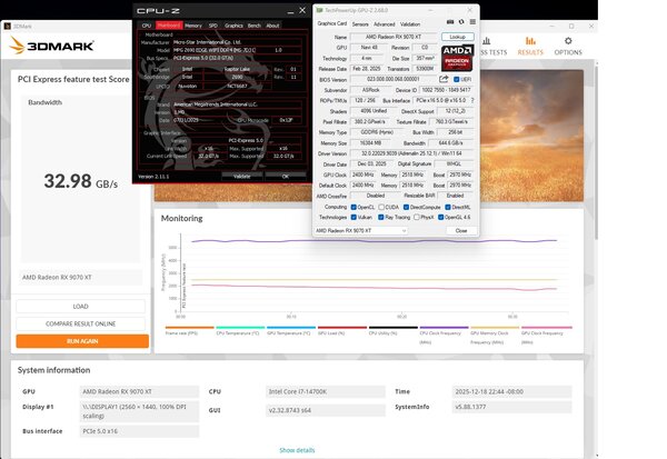

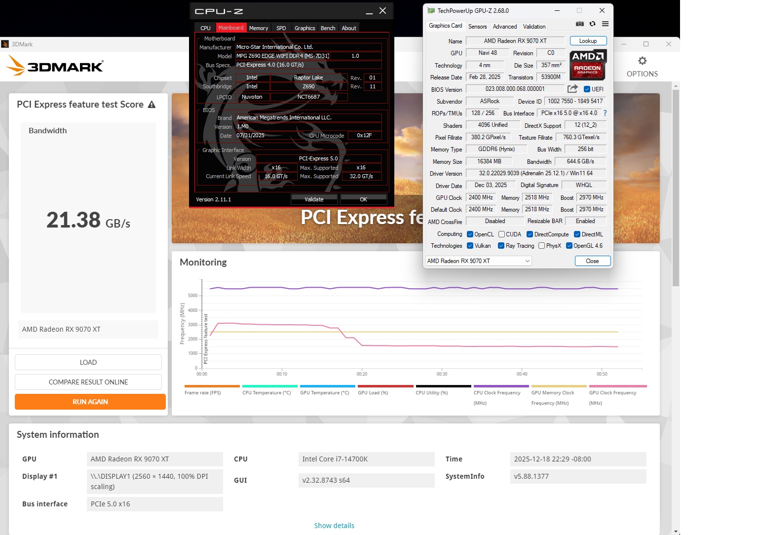

Коллеги-владельцы z690 Edge wifi ddr4, если будет не лень, прогоните, пожалуйста, 3D Mark Pci Xpress feature test для сравнения. У меня какая-то хрень с аномально-низкими результатами-что в gen5, что в gen4 режиме.

Elias_AK писал(а):
Z690 Tomahawk DDR4
Спасибо что откликнулись. Поъоже, в матери дело. На АМД-шной системе из подписи, через 4.0 райзер от Cablemods тест показывает выше 27к.
Я тестил в основном на gen5 и дополнительная странность возникла. Я поменял 3 версии 9070XT за последние 2 недели. Первые две были от Asrock, и с ними тест PCIX показывал стабильно 32-34GB/s. Последняя замена на Red Devil от Power Color каким-то чудом дала толчок на +10Gb/s, получилось 42, т.е., гарантировано gen5 x16, с очень низким относительно максимума пропускной способности интерфейса показателем. Но вот прошла несколько дней, я настраивал систему по части андервольта ЦП и настройки памяти, и любопытства ради снова запустил этот тест. И, млеать, снова те же 32-34GB/s. Какие бы настройки в биос не трогал, ничего не меняется. Хоть винду по новой устанавливай.
