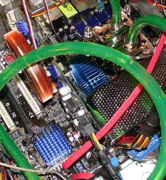

Ну у меня вообще хорошее охлаждение в корпусе. И, как я уже говорил, на северном и южном мостах стояли доп. куллеры + турбина на мосфетах стояла...
Щас всё это хозяйство снял и поставил обдув на память: фото
