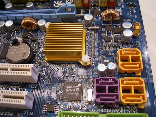

Владельцы Gigabyte S3 нужна ваша помощь, что бы пролить свет на один вопрос.
Прекрасно известно, что на плате S3 установлен южный мост ICH8 т.е. RAID силами чипсета, данная материнская плата не поддерживает, но в то же вермя на ней так же присутствует доп. контроллер JMicron JMB363 (в последствии перемаркированный в Gigabyte SATA 2) который в свою очередь поддерживает рейд-массивы 0, 1 уровней. Силами этого контроллера реализуется поддержка двух SATA2 портов и одного UltraDMA 133, нас же интересую только первые - возможность создания полноценного рейда вполне реальна.
Остаётся лишь пролить свет, насколько качественно выполнена поддержка рейд-массивов на данной материнской плате. Кто имеет дело с данной мат. платой, будьте добры, посмотрите, как реализован данный аспект.
