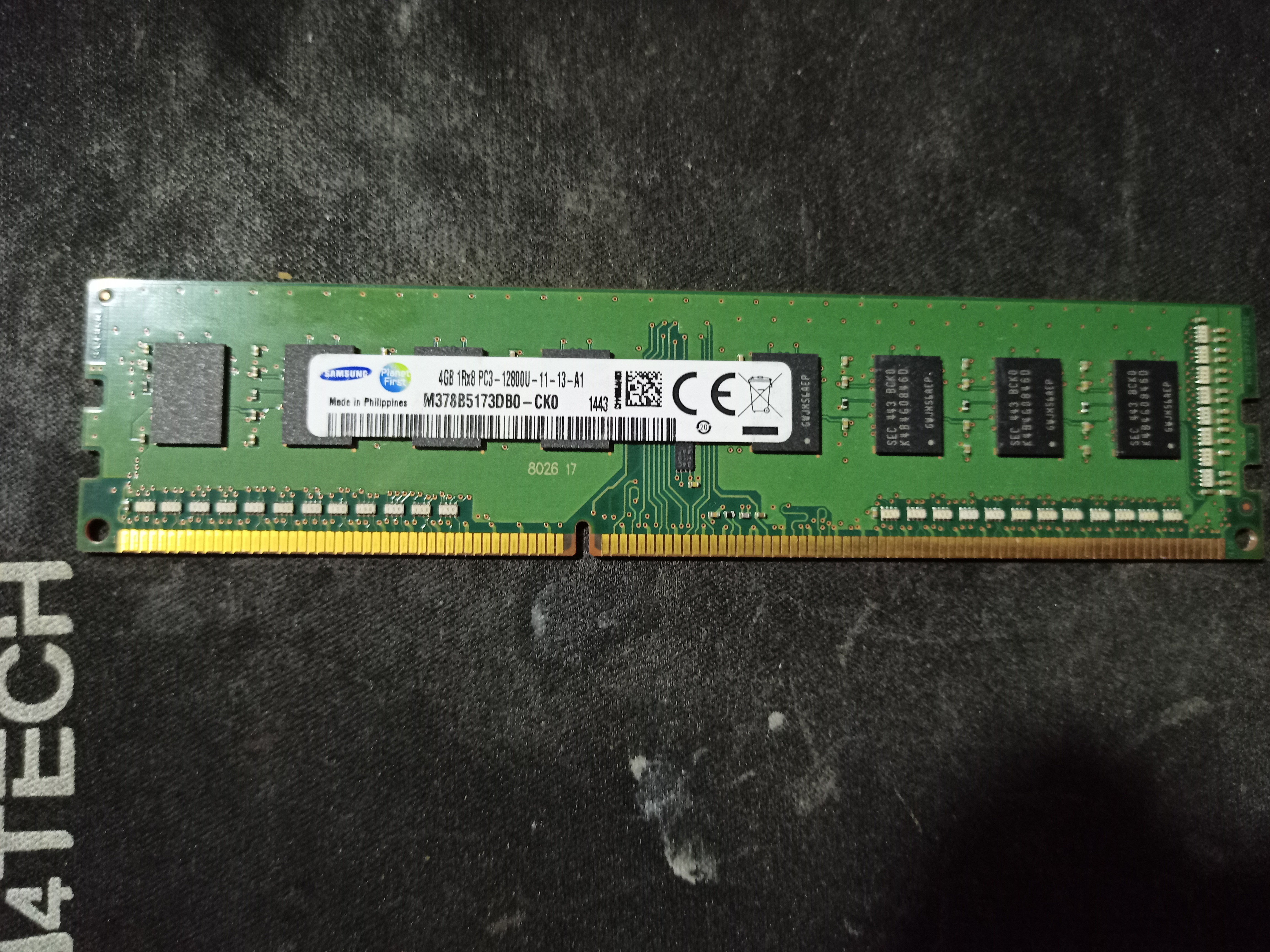

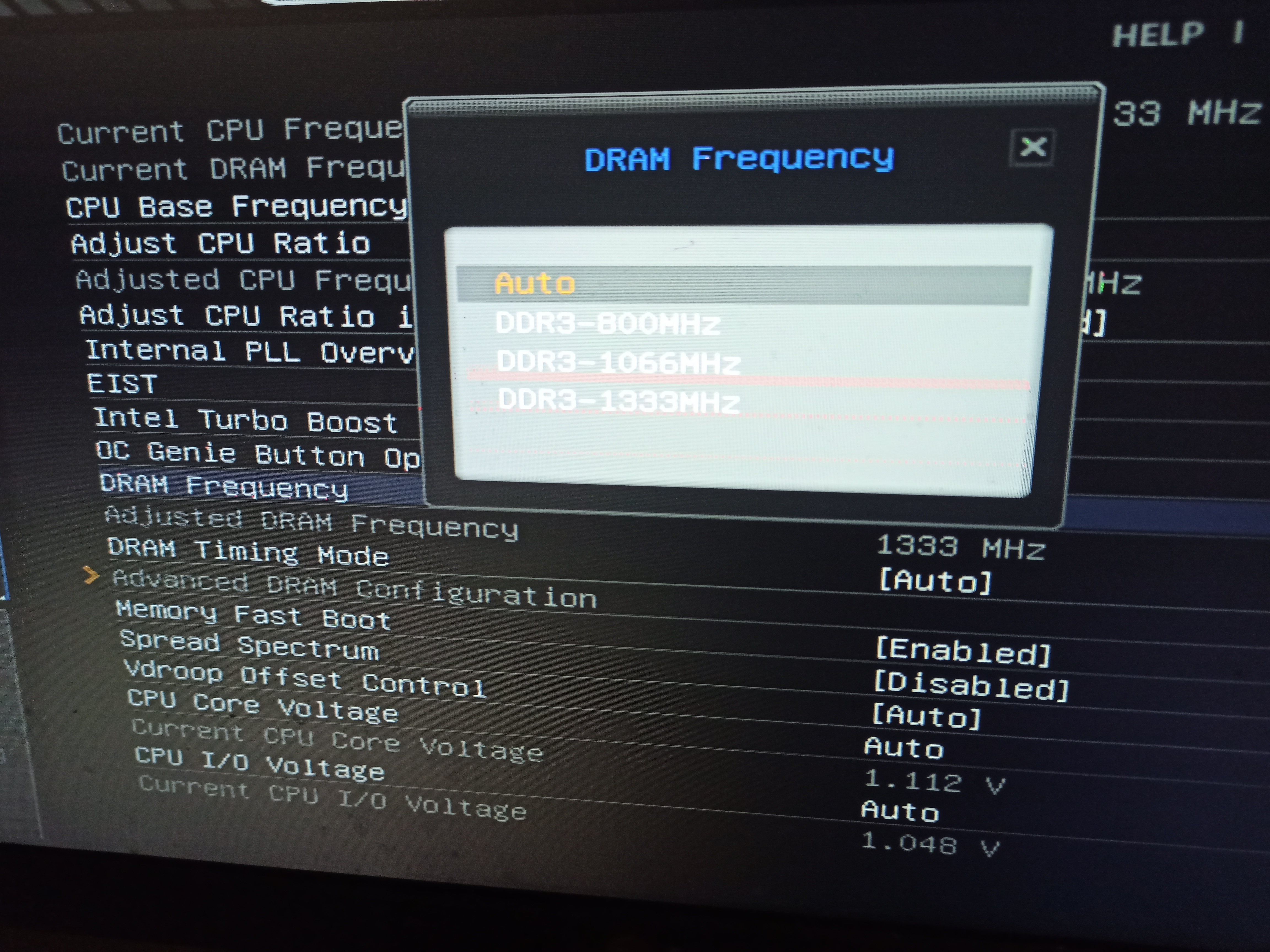

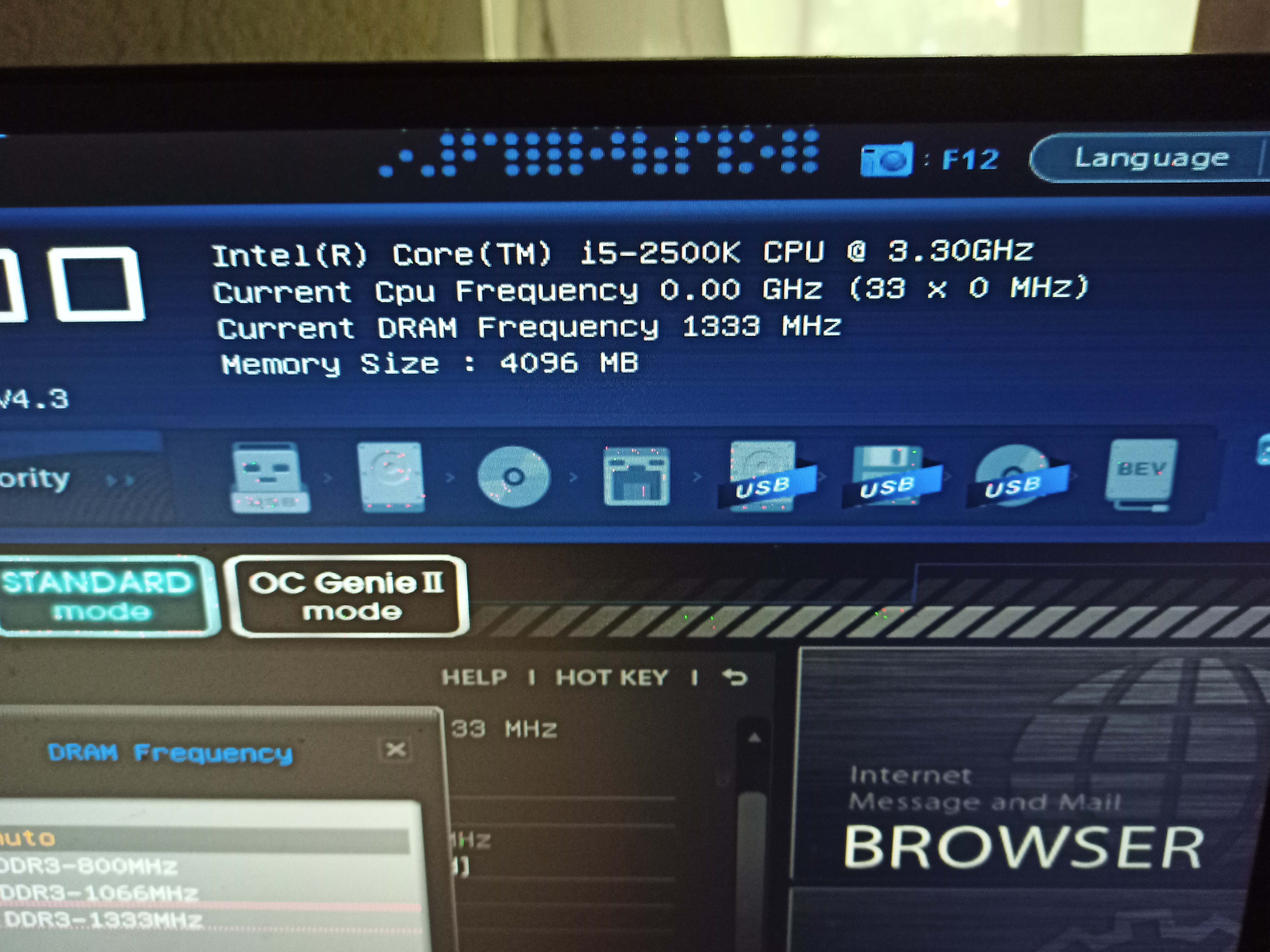

подскажите друг отдал плату MSI P67A-GD65 прошивка стоит 4,3 и проблема в том что память работает только на 1333, и во втором пункте на скрине curent cpu показывает 0 Ghz биос сбрасывал и батарейку вынимал толку 0
olx_image_2021-07-11_21-12-20[1].jpg [ 4.31 МБ | Просмотров: 5920 ]
IMG20210715184134.jpg [ 4.03 МБ | Просмотров: 5920 ]
IMG20210715184127.jpg [ 3.76 МБ | Просмотров: 5920 ]
Всем Мирного неба над головой
Доминик-Торетто -> TombRaider
Регистрация: 20.07.2021
Цитата:
"Доминик-Торетто",подскажите друг отдал плату MSI P67A-GD65 прошивка стоит 4,3 и проблема в том что память работает только на 1333, и во втором пункте на скрине curent cpu показывает 0 Ghz биос сбрасывал и батарейку вынимал толку 0
Прошейте для начала предыдущей версией BIOS 4.2 именно для этой платы.
https://ru.msi.com/Motherboard/support/P67AGD65
Посмотрите, не ошиблись ли Вы в названии платы. Похоже BIOS от другой платы.
