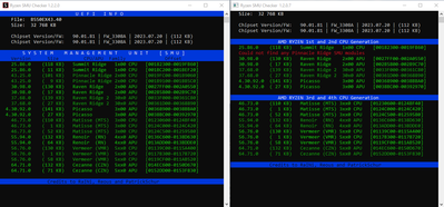

Ты бредишь, это в чистом виде 3.1.
Есть поддержка любых Ryzen AM4:

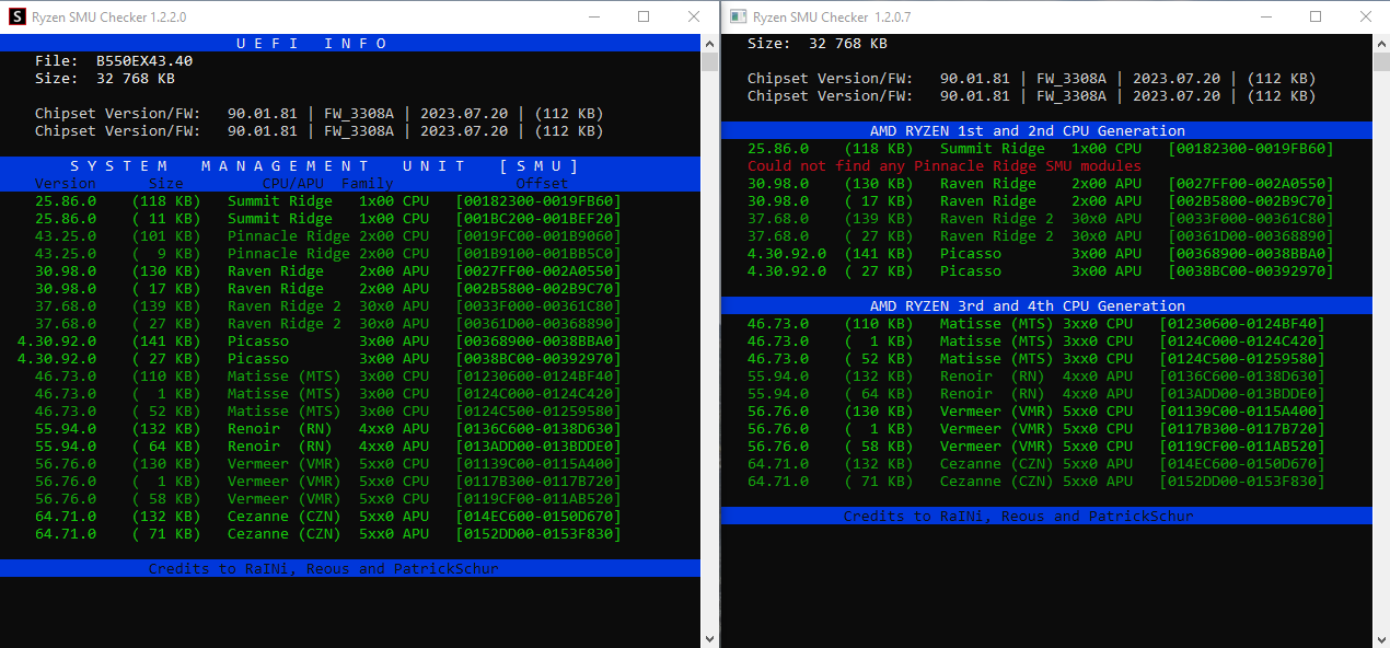

Ryzen Smu Checker 1.2.0.7 пишет, что нет. Т.е. всё это время, народ им пользовался и он выдавал неправильную инфу?
PJVol @OCN, Anandtech
Регистрация: 01.05.2004
Я тебе скриншот приложил, что он пишет. Это раз.
Сам производитель не заявляет удаления поддержки. Это два.

Выходит, что так. Походу в Ryzen Checker 1.2.7.0 была ошибка, из за которой она не видела модули Pinnacle Ridge. RaINi пофиксил ее в 1.2.0.9
ryzen smu checker.png [ 103.28 КБ | Просмотров: 4754 ]
Поздравляю, держи в курсе.

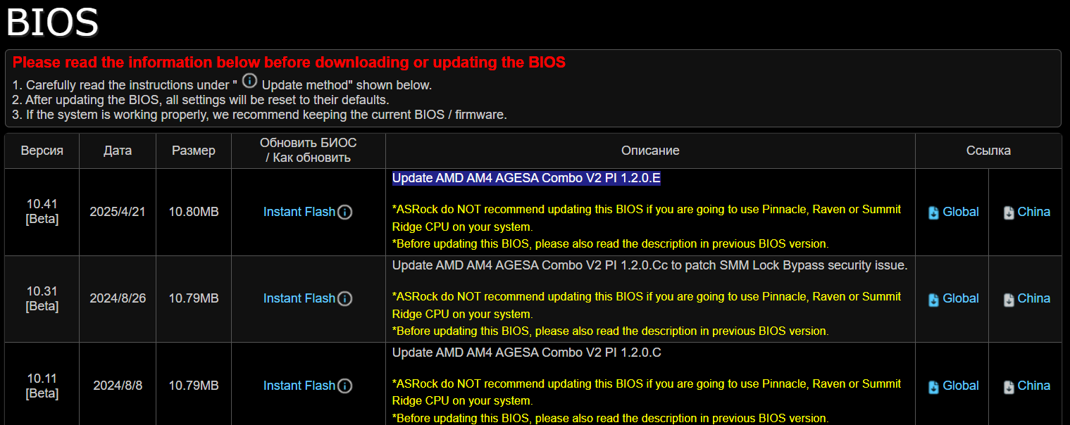

Есть смысл обновить биос, сейчас стоит 10.31? мат. плата X470 Master SLI процессор 5700x3d, виндовс 11
биос.PNG [ 110.22 КБ | Просмотров: 3717 ]
