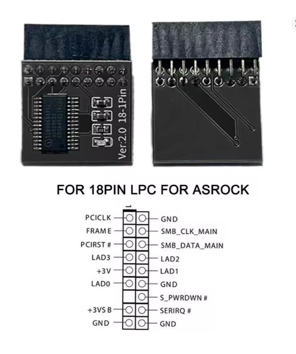

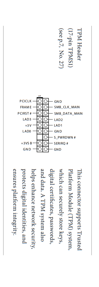

Есть плата: Fatal1ty X370 Professional Gaming.
Никто не в курсе, какая версия TPM на ней поддерживается? В мануале пусто, найти информацию на просторах интернета тоже не получается... Может кто-то ранее озадачивался данным вопросом и смог выяснить, какая версия?

В мануале у тебя есть распиновка разъёма TPM. На Али и ищешь по "TPM Asrock 18 pin", находишь (версия 2.0)

Darius13
Распиновку видел, но не без версии. А вот на Али как не забивал, все что мне в поиске выдавало, не было указана какая именно версия ТПМ.
Но за ссылку и инфу спасибо!
