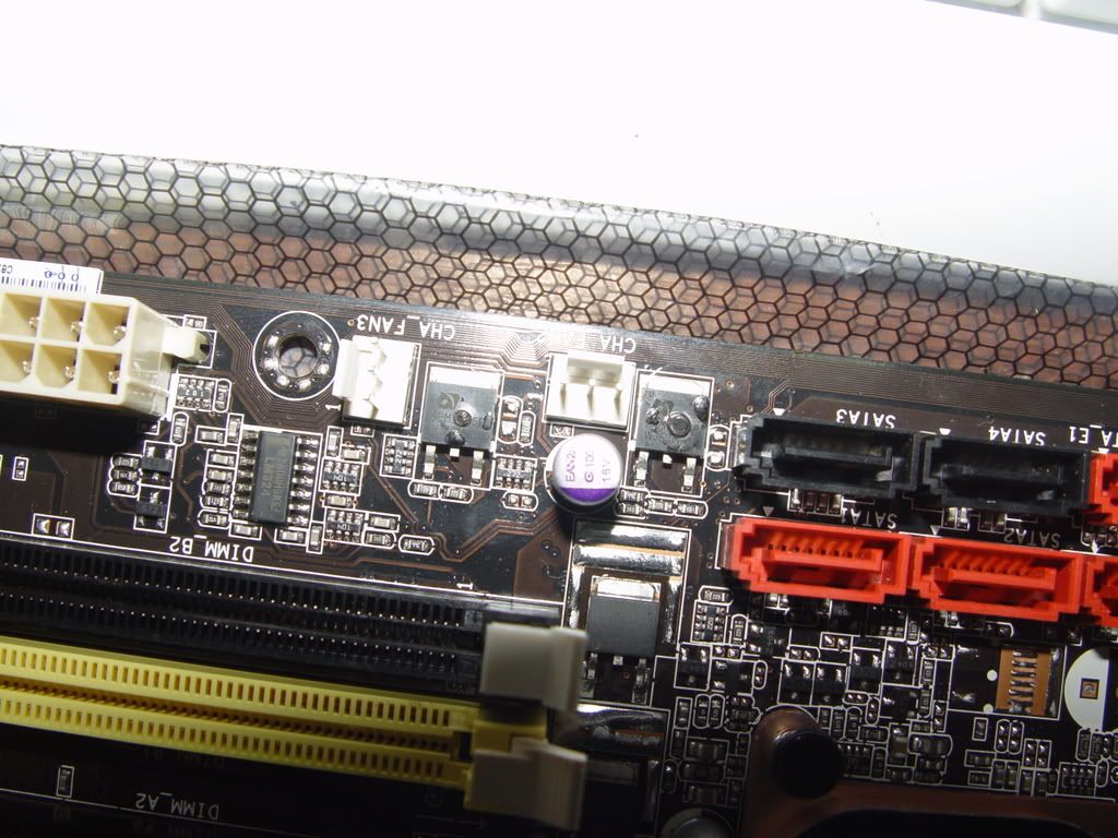

Кстати, вот еще вопрос на тему той же p5k premium - за что отвечают два мосфета на правом краю платы, находящиеся прямо под 24-пином? Дело в том что они у меня сгорели при первом запуске матери, но мать работает отлично... Не знаю, стоит ли возиться с обменом
http://i27.photobucket.com/albums/c166/ ... C00346.jpg
Вот фото. В санрайзе послали на все четыре стороны, мол мои проблемы. Никто не знает, все-таки, за что отвечают?

Skraelos писал(а):

Прошло меньше недели... Мне в санрайзе сказали что нифига не дадут, мол случай не гарантийный, выбрасывай на помойку или ищи бородатых дядек на радиорынках...

Skraelos, возьми любой исправный 3хпиновый вентиль и подключи к ближайшим (относительно сгоревших мосфетов) СНА_FАN'ам. Результаты проверки сообщи.

Проверял еще тогда, оба работают...

Skraelos согласен с Вельд скорей всего транзюки отвечающие за питалово пропейлеров...
Ладно, тогда другая версия - мосфеты отвечают за Q-Fаn контроль этих СНА_FАN'ов..

Кстати, сейчас покрутил в биосе, в Хардваре Мониторе контроль корпусных вентилей и прошелся тестером по ногам мосфетов, которые находятся под СНА_FАN #2 и #3 - напряжения меняются! Так что моя версия на 99% подтверждается..

Skraelos, для начала заполни, рls, свой профиль. И расскажи подробнее, при каких обстоятельствах сгорели твои мосфеты.. сдается мне, ты их чем-то коротнул "при первом запуске".. либо это заводской брак.. Но тогда каким макаром эта мать прошла проверку на заводе? Ее просто не проверили? :spy: .. Хз

заполнил, спасибо за напоминание :) забыл это сделать в воскресенье, когда все это добро купил...
подключил все как обычно, ничего особенного, при первом же запуске (не при включении БП, а при нажатии кнопочки на корпусе) почувствовал запах гари и услышал сильный щелчок, при втором запуске (почти сразу же) такие же симптомы, но успел разглядеть на одном из них красный огонек (первый видимо при первом включении сгорел и я не заметил)... через 10 минут включил третий раз - все отлично запустилось. ничего не менял между 2 и 3 запусками...
бп вроде нормальный, единственное удивляет 12.32 по 12V+, но вроде бы в предлах нормы...
