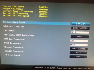

kyvaldiys писал(а):
Html,а у просто SABERTOOTH 990FX R2.0 есть такая функция как на GEN 3 - D.O.P.C.?
Есть вот что, см. скриншот ниже.
Ну так в режиме D.O.P.C. ,если выбрать профиль"0",какие там частоты?

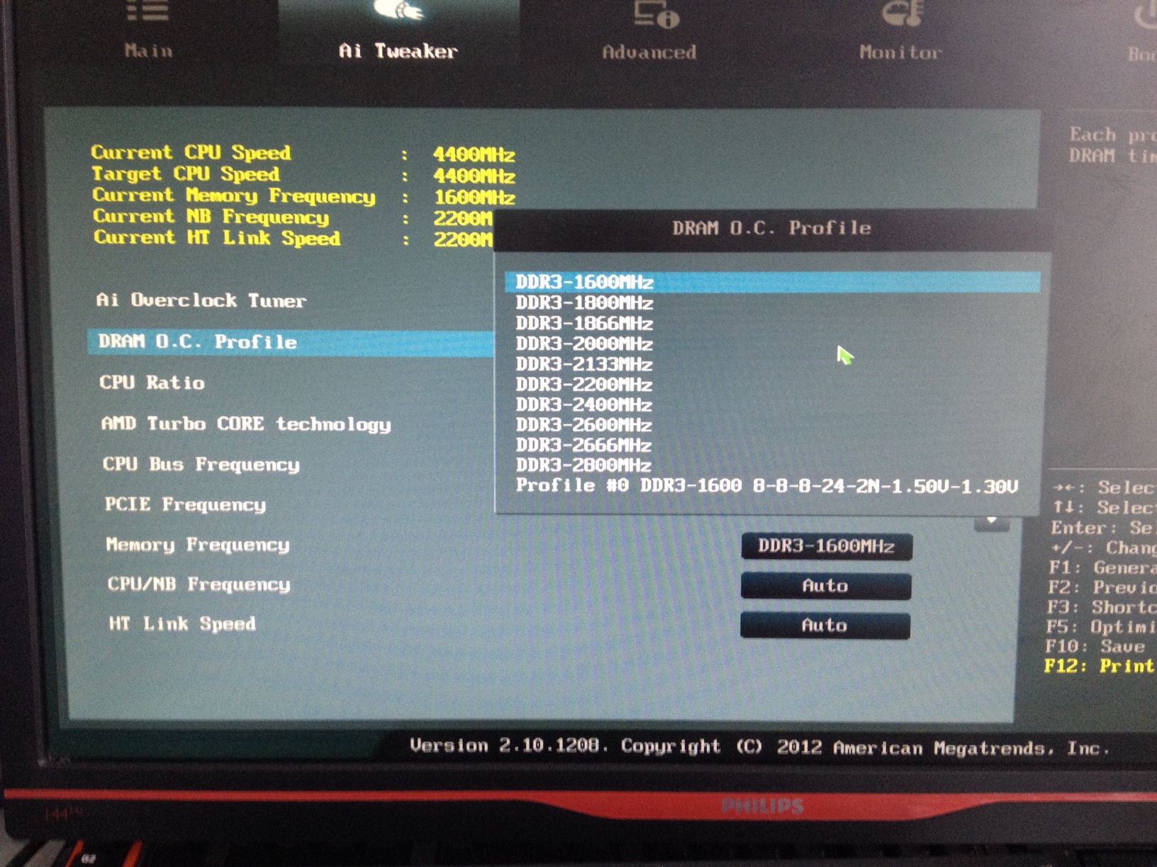

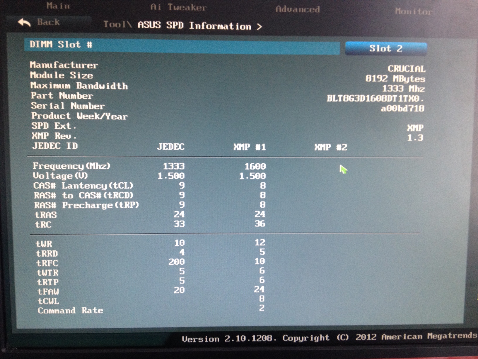

Регистрация: 30.06.2014
Фото: 11
cannibal_pro писал(а):
Html напишите Part Number памяти, напишем какие тайминги для определенных частот будут лучше... так же их можно посмотреть в том же биосе, вкладка сервис -> информация ASUS SPD
В накладной написано: память DDR3 8Gb (pc-12800) 1600MHz Crucial, Ballistix Tactical CL8 (BLT8G3D1608DT1TX0CEU)
Вот скриншот с ASUS SPD
Я правильно понимаю, мне надо взять тайминги из ASUS SPD и вручную прописать их в Ai Tweaker - DRAM Timing Control?
Вообще как я вижу по ASUS SPD, память, похоже, я взял тормозную. Может, стоит ее поменять на более скоростную? Или в BF4 это не даст прироста?
Они в аттаче ниже. Я так понимаю, они равны тем, что указаны в ASUS SPD XMP #1.
В биосе версии 2501,в разделе Сервис тайминги по SPD стали показываться не правильно(по крайней мере так у меня на GEN3).Раньше я просто выбирал профиль "0" и всё было замечательно,но в режиме D.O.P.C. есть один минус -во время простоя не сбрасывается частота и напруга процессора.По этому вчера я сделал так:запустил режим D.O.P.C. с профилем "0",сделал скрин таймингов,потом вместо D.O.P.C. поставил ручное,задал частоту своей памяти(1866MHz),а тайминги выставил по образцу профиля "0" режима D.O.P.C..И вот прошёл все тесты,поиграл в игры и пока всё замечательно.
Фото: 11
В опчем, стояло у меня просто Dram O.C. Profile 1600.
Результат Fire Strike - 9879. http://www.3dmark.com/fs/2429737
Полез я в ASUS SPD, сравнил с таймингами что прописались в разделе Dram Timing - вижу, что они не совпадают. В Dram Timing цифры ниже.
Включил я Profile #1 D.O.C.P, сравнил тайминги с теми, что прописаны в ASUS SPD - сравнялись.
Результат Fire Strike - 9451. Т.е. - ниже чем был. http://www.3dmark.com/fs/2438356
Полез в BIOS - смотрю, почему-то множитель проца на дефолтный снизился, частота 4000. Поставил опять 22, частота 4400.
Результат Fire Strike - 9869. http://www.3dmark.com/fs/2438406
Т.е. получается установка правильных / неправильных таймингов на моем железе приводит к результату в рамках флуктуации...
