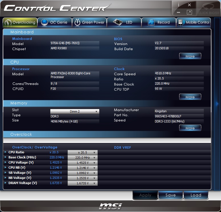

kromsatell писал(а):
народ всем привет ..отпишитесь те у кого она держит разгон более 4400 ...и какие при это значения ,я все перепробовал и больше она не хочет ни в какую -тупо зависает картинка ...биос стоит 2.8,охлад перформа+,северный и врм под продувом --короче не из-за перегрева .Может она просто тупо не держит разгон????
У меня как-то так.
Северник при этом 2415, гипер 2634, память 2050 при 12-13-12-29.
Реальная напруга около 1.42V. Можно больше, но надо вторую нормальную вертушку на кулер.
При этом на севернике весит кулер 40х40, а питание охлаждается вытяжкой корпуса и больше 60 не греется.
Тесты на стабильность озу и цп проходит без проблем, но может троттлить, когда в комнате жарко (почему-то в проце зашит лимит в 52С).
КЦ.jpg [ 155.09 КБ | Просмотров: 3284 ]
