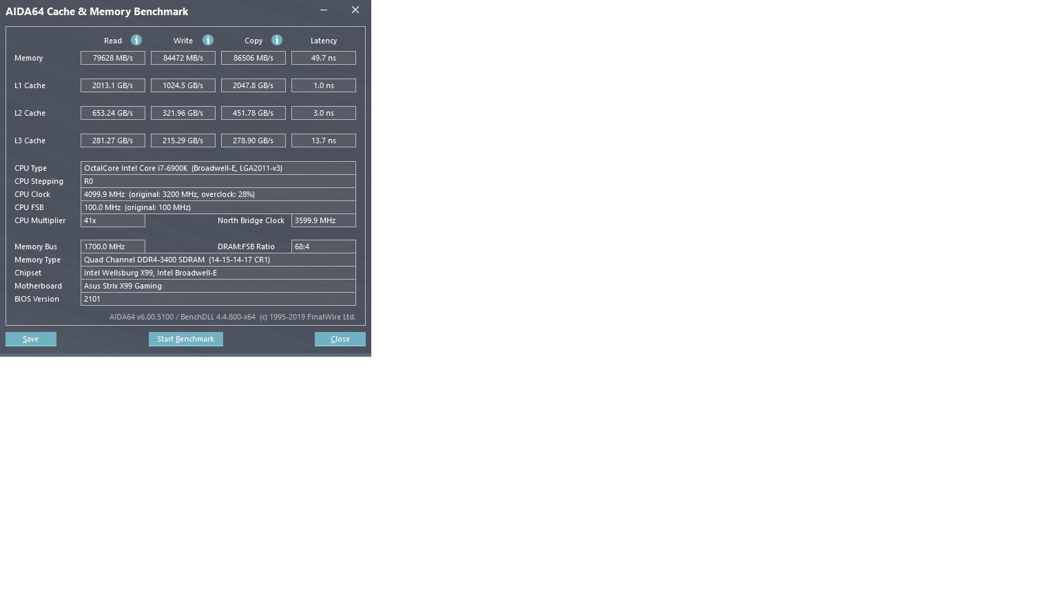

vantuzz4319 писал(а):
найду решение доказать что старое гуано может пнуть память выше....
Удачи, у меня 3733 сд17 жир на бдай, макс 3400 при 14-15-14-17 t1
конечка.jpg [ 105.65 КБ | Просмотров: 3497 ]
Можно конечно им 1.5v влупить, но толку от этого - лишь только цифры :beer:
