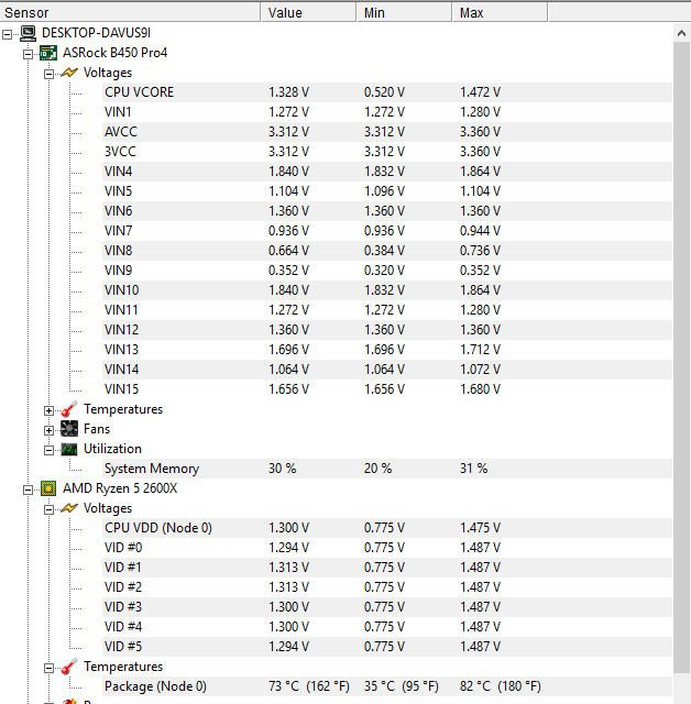

Всем доброго времени! Купил вот недавно общеизвестную b450pro4 (полноразмерную). К ней в придачу 2600Х, будь он неладен. Все это дело жутко греется и жрет электричество, уже 5 раз пожалел что перешел с интела на эти обогреватели. Умные люди говорят, что для того что АМД работал адекватно надо биос настраивать руками, для меня это нонсенс, я привык поставил и работаешь в тишине. Но я на это готов, может кто-то подскажет настройки какие и как надо выставить, чтобы проц перестал дико разгоняться даже в простое и обогревать комнату. В целом проц не видит никаких нагрузок больше чем в играх.

Регистрация: 30.08.2015
Фото: 42
а радиатор руками щупал ? горячий?
а жрет сколько ? 100-110вт ?
выставляется всё просто на этой материнке ,наверно даже проще чем на твоей интеловской материнки
меняешь режим на ручной
выставляешь нужный множитель и напряжение (пример 4.1Ггц напряжение 1.35 вольта )
перезапускаешь и всё работает

Регистрация: 14.12.2007
Откуда: Пятигорск
да радиатор в порядке, нагревается. Потребляет где-то 110Вт, судя по Ваттметру.
Поставил ручной режим 4.0 и 1.3В, работает хорошо. Память оставил 2933 и стандартные 1.2В

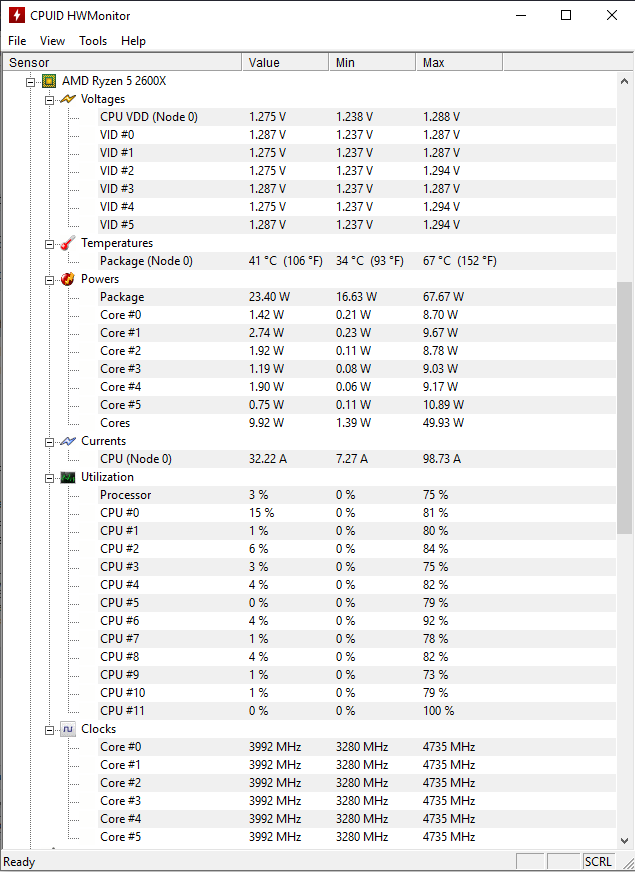

Стало явно получше, перегрева нет и жрет поменьше при той же производительности (проверил 3Д марк и батлу поиграл). Но появилось новое, теперь он всегда на 4.0ГГц и не скидывает частоты в простое. Это как то можно настроить? Интел у меня до 800 скидывал на рабочем столе.
Спасибо.
HWMonitor крайняя версия?
Для сброса частот, выставите в профиле питания Windows минимальное состояние процессора 20-30%
Откуда: Пятигорск
да, версия свежескачаная, диспетчер задач то же самое показывает. в профиле с самого начала поставил 5% и когда все было по умолчанию в БИОС, то частоты снижались, а после ручной настройки снижаться не хотят Cool and Q в биосе по умолчанию включен, там ничего не трогал.
