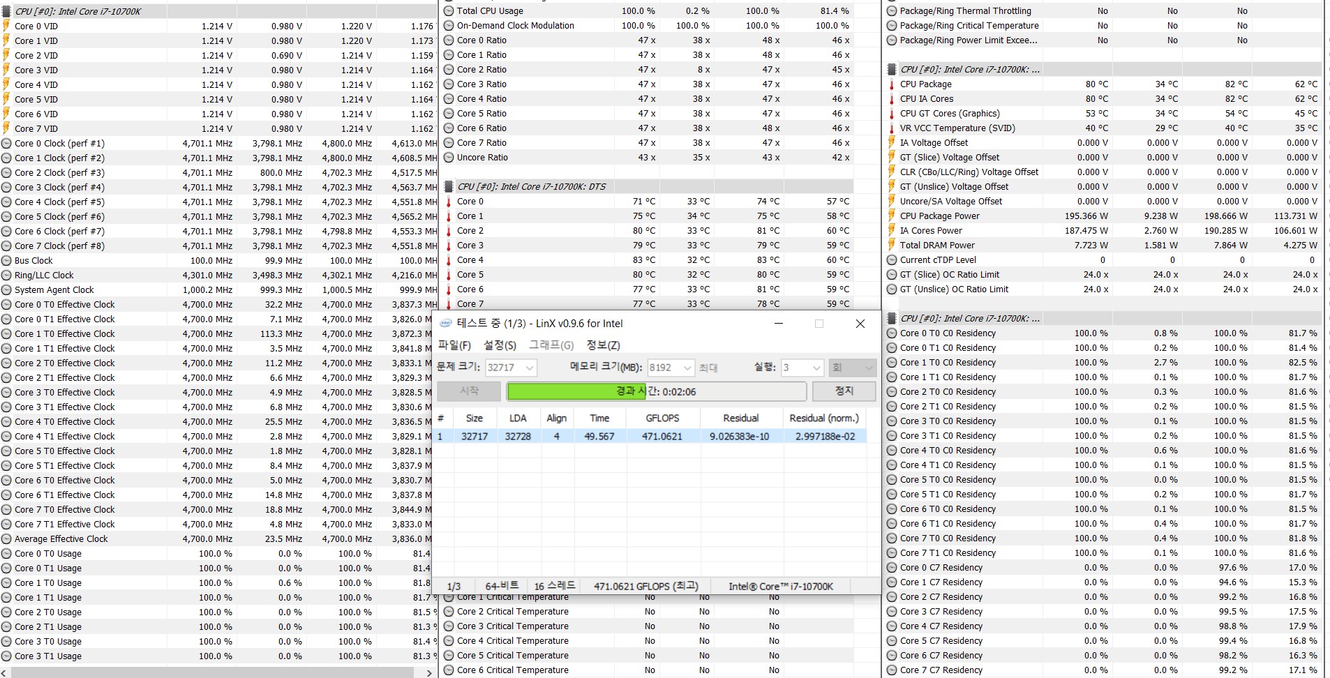

И это очень старый скрин, сейчас настройка более тонкая, 430ГФлопс, 35,5нс и 225Вт. Обрати внимание, как 230Вт разогрели VRM на Gene XI с довльно мощной системой питания. Будем продолжать топить за достаточность TUF Z490?

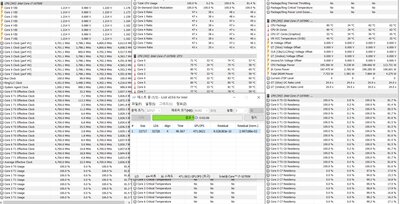

И так незаметно из режима "со снятыми лимитами" они перескочили в обсуждение режима выжима последнего мегагерца, ради прироста производительности в реальных задачах на пару процентов. :lol:
Вот потребление 10700к со снятыми лимитами. Настроить двуранг средней руки принципиально эффективнее на этой плате не выйдет.
Аннотация 2020-06-28 131713.jpg [ 644.2 КБ | Просмотров: 731 ]
