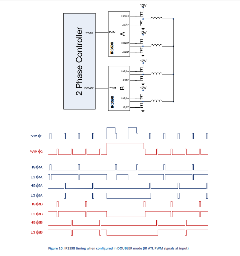

Вот как раз пример вышеизложенного: MSI X470 GAMING PLUS мощней, TUF B450-PRO холодней, вот и выбирай тут :-( . Но VRM MSI B450I реально самый мощный из перечисленного выше - 6 истинных фаз на 60А сборках, безо всяких там даблеров c их 20 нс задержками...хотя по нагреву не в курсе.
ну и что, что у него задержка 20ns между NGф1А и NGф2А, второй даблер вписывается по времени между ними. То есть получается NGф1А -->NGф1B -->NGф2А -->NGф2B
Не между NGф1А и NGф2А, а задержка реакции самой фазы.
Любая такая задержка - увеличение переходного процесса в фазе из-за замедленной реакции на управляющий сигнал от шима. И сколько бы фаз ни было, каждая будет сопровождаться увеличенным переходным процессом. Может 20 нс и некритично, но тем не менее. Поскольку пики на переходных процессах больше, чем пульсации даже с 4-х фаз, я бы предпочел обойтись одними драйверами, а не системой даблер+драйвер
