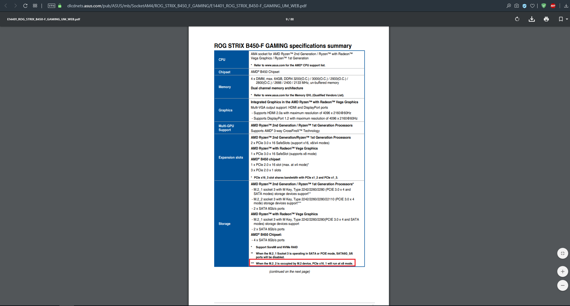

Asus Rog Strix B450-F Gaming точно не подойдет, я как раз об этом выше писал:
ASUS_R_S_B450-F_G(m.2).png [ 168.93 КБ | Просмотров: 775 ]

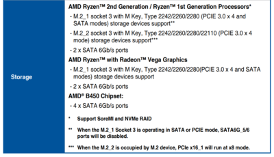

В моей мамке неважно что использовать в M.2. Там написано, что в целом, если использовать M.2_2 (то есть в МП 2 шт. - M.2_1 и M.2_2).
M.2_1 поддерживает и PCI-E и SATA, а M.2_2 только PCI-E.

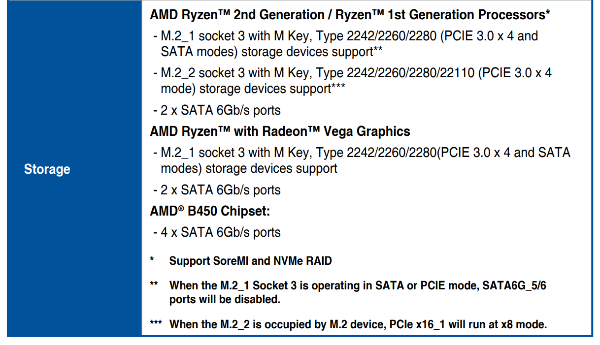

Если использовать в указанной мамке ROG-STRIX B450-F Gaming только один NVMe или SATA диск в слоте M.2_1(верхний), то отключатся только SATA 5-6 на мамке и PCI-Ex16_1(для видеокарты) будет работать на x16.
Если использовать хотя бы один NVMe (PCI-E, потому как SATA в слоте M.2_2 не поддерживается) в слоте M.2_2(нижнем), то PCI-Ex16_1(для видеокарты) переключится в режим х8.
ASUS_R_S_B450-F_G(m.2)_2.png [ 204.38 КБ | Просмотров: 716 ]

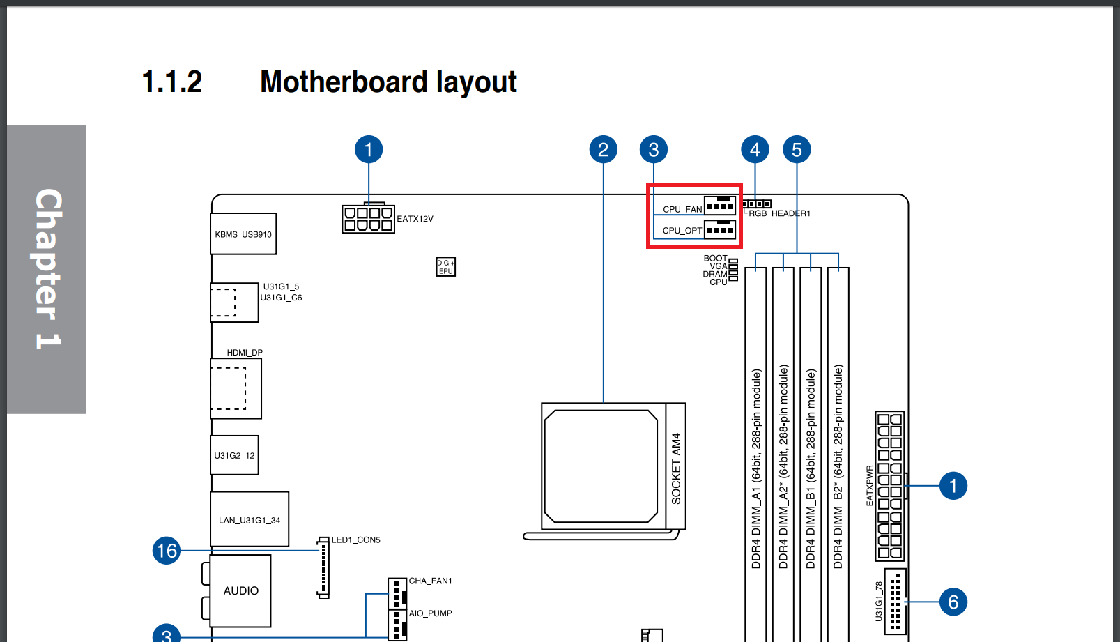

Кстати, процессорный кулер с двумя вентиляторами подсоединять как, 1 в CPU, а второй в SYS? Или есть варианты мат. плат с двумя CPU_FAN? Либо же нужен какой-то условный хаб?
В комплекте (наверно) должен быть переходник
В большинстве современных материнок рядом с CPU_FAN есть CPU_OPT(ional) или CHA_FAN:
B450-F_cooler.png [ 108.23 КБ | Просмотров: 611 ]
