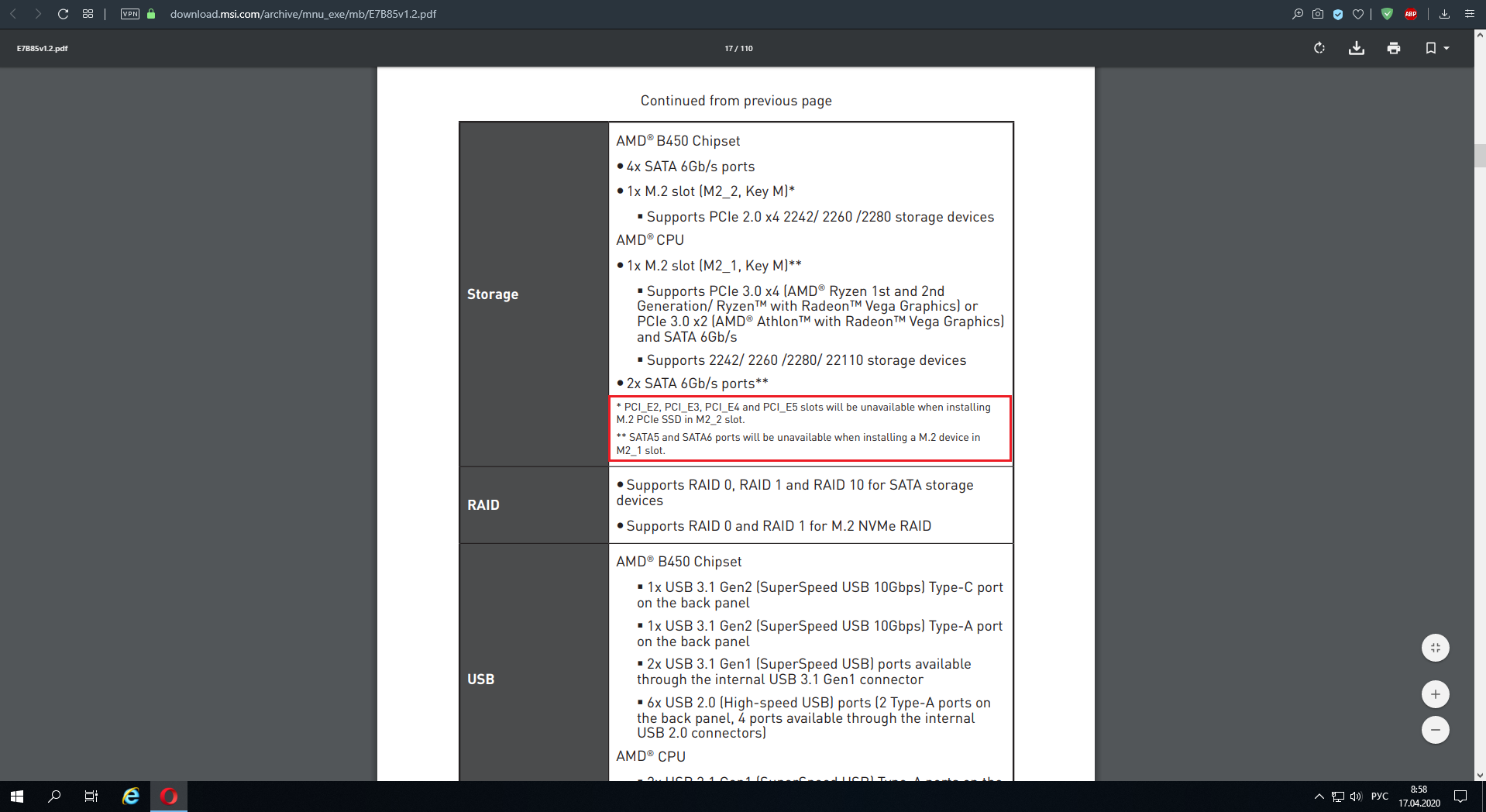

Ребята всем привет, имею плату MSI B450 GAMING PRO CARBON AC, вообщем такая проблема приобрел 2й ссд м2 samsung evo 860, первый у меня samsung evo 970 стоит в первом слоте м2 на нем винда!
Собственно поставил я во второй слот 860 и он не определяется вообще, биос его не видит, переставил его в первый слот он стал определятся.
Далее я решил что с ним нужно провести определенные процедуры а именно инициализировал его провел все нужные операции и переставил обратно во второй слот, и он все равно не определятся.
Жесткие диски сторонние отключены, что делать ума не приложу. Дальше больше после всех этих манипуляций у меня в.карта подключена через дисплей порт, так вот при включении перестал виден логотип и в биос когда заходишь монитор отключается, помогает только подключение через hdmi, просто какая то напасть.
Ну и 3е биос не могу перешить на старую прошивку уже и батарейку вытаскивал чтобы сбросить он не сбрасывается, все как было так и осталось, ну и напоследок биос у меня меня не графический как во всех обзорах а как старый добрый сине-белый, только черный, и можно курсором переключать настройки
Кароч ппц какой то толи мать то ли биос то ли руки не могу подобрать ключик. Прошу Вашей помощи заранее спасибо! Все моменты гуглил, однозначного ответа не нашел решил написать сюда!
Нужно знать какой у вас процессор, какие M.2 и что установлено в остальные слоты PCI-E (E2, E3, E4, E5). Потому как в мануале к вашей мамке написано, что при установке в слот M.2_1 - отключаются SATA_5 и SATA_6. А при установке в слот M.2_2 отключаются PCI-E (E2, E3, E4, E5):
B450 Gam+.png [ 265.35 КБ | Просмотров: 1086 ]
И еще я правильно понял, что EVO 970 - это NVMe 1.3
а EVO 860 - это SATA 6GB/s ?
Добавлено спустя 5 минут 12 секунд:
Добавлю.
Скорее всего M.2_1 поддерживает и PCI-E (NVMe), и SATA.
А слот M.2_2 поддерживает только PCI-E (NVMe).
По крайней мере я так понял из вашего мануала...

Спасибо добрый человек
Мси оказались редисками как ни сказать хуже ппц какой то.
Да я лохонулся с ссд понесу обратно в магазин, так как да nvme работает в нижнем слоту, а вот то что не работает pce-e это вообще абсурд, либо жд, либо звуковая карта ппц вообще как так?
Проц у меня ryzen 9 3900x, до этого стоял 3800х поменял на этот. Да мать конечно сплошное расстройство, топ топ они говорили какой там топ шляпа коня Буденного :) Вообщем все ясно понятно, единственно хорошо что память запустилась без танцев с бубном.

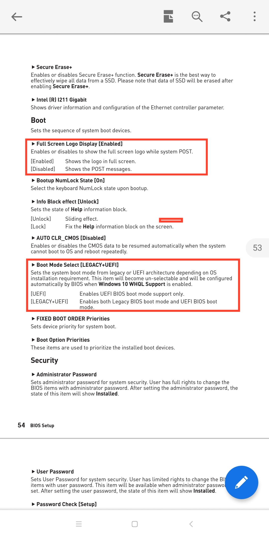

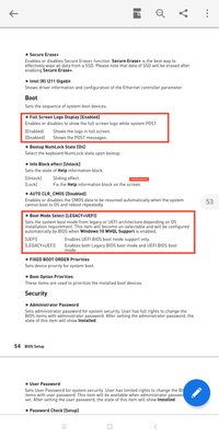

И еще вопрос по поводу дисплей порта, раньше был виден логотип загрузки и надписи, а сейчас после моих манипуляций с железом все пропало) черный экран и сразу виндовс, при нажатии кнопки del просто отключается монитор (монитор viewsonic 3268)работает только на hdmi, это как то можно по фиксить?
Всем спасибо! монитор viewsonu
Это ограничение чипсета b450, а не MSI. На MSI x470 можно подключить M.2_1 и M.2_2 NVME + 6 SATA. Итого, по максимуму, 8 накопителей одновременно
Можно попробовать переключение "UEFI-CSM" в биосе. Либо, если что-то наворотил в биосе не глядя - сброс настроек в дефолт
С этими параметрами в BIOS поигрйтесь:
