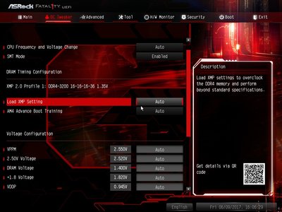

Olegdjus писал(а):
Asroxk молодцы, 100% рабочие настройки перестали действовать, без загрузки хмр-профиля окно выбора частоты памяти не появляется
А какая у вас материнка? В профиле asrock я не увидел.
Ryzen 9 7900x / MSI MAG X670E Tomahawk WiFi / RTX 5080 / Kingston Fury KF560C32-32 64 ГБ/ Be quiet! silent base 802

BY_Pashka, кратко - всё, что работало хорошо, не работает совсем. Ни разгон процессора, ни озу

Neptune писал(а):
У asrock вроде уже не бетка.
Именно. Жалею, что обновил. Ничего не работает, вообще.
Как можно было ЭТО проморгать?

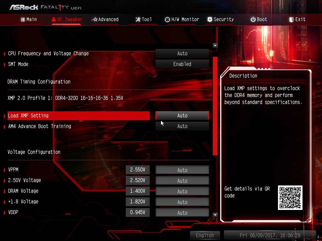

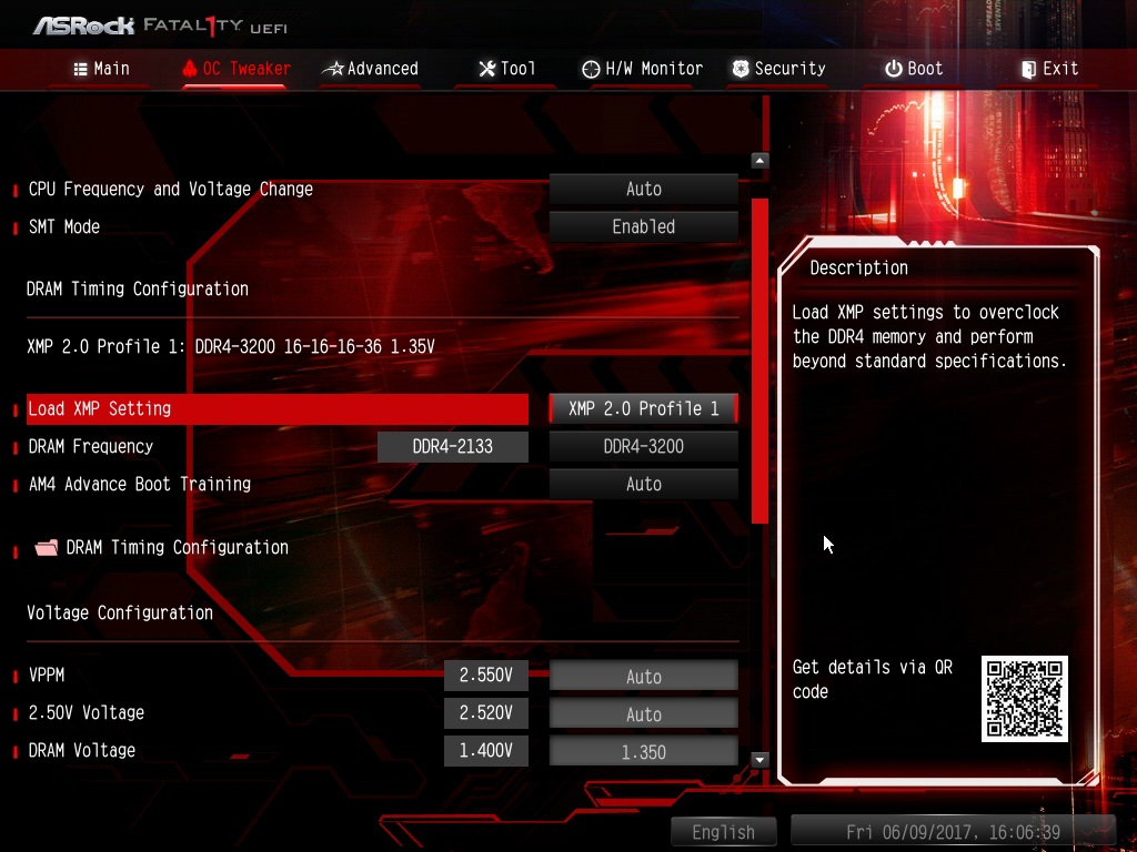

1.jpg [ 195.38 КБ | Просмотров: 1084 ]
2.jpg [ 198.6 КБ | Просмотров: 1084 ]
откатываюсь обратно

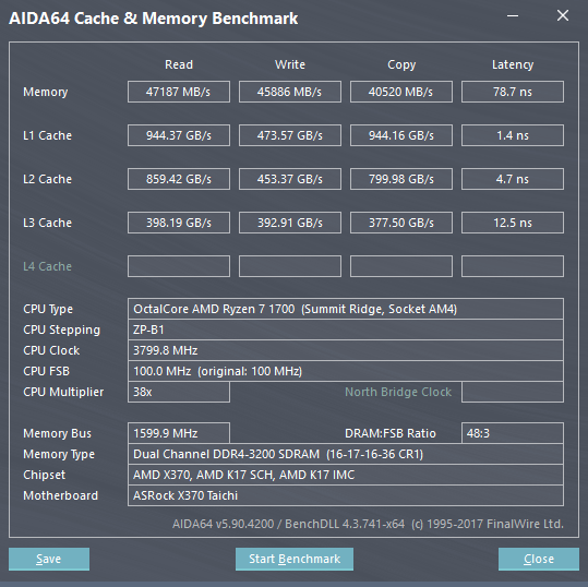

Всем привет !
Хочу поделится своими "достижениями":
Ryzen 1700@3800Mhz
ASROCK TAICHI X370 BIOS 2.30
DDR4 Patriot Viper4 3200 (16-16-16-36-CR1 1.35v по XMR профилю)
16-16-16-36-CR1 на своих родных работать в стресс-тесте AIDA64 не смогла :cry: даже при повышение напруги до 1.395v.
WIN 10 работает (виндовую проверку памяти проходит тоже без ошибок) , работают все тесты и игры, работает LinX ,
но в AIDA64 на стресс-тесте памяти крашится через 2-3 минуты.
Опытным путём нашел стабильный конфиг - 16-17-16-36-CR1 1.35v (Command Rate не нашел где менять в BIOS)
cachemem.png [ 92.52 КБ | Просмотров: 1070 ]
