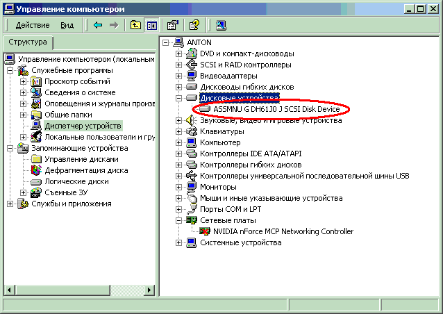

Сейчас у меня версия сата 4.2.70. Почему у windows 2k/xp винт 160Гб SAMSUNG HD160JJ определяется модели - аброкадабры, вот http://forum.ixbt.com/post.cgi?id=attach:9:50662:6836:1 . А в биосе нормально определяется. Мать A7N8X-E Deluxe Rev. 2.xx (1009), прошил 1012_mod и все равно крякобяз. Пробовал другая мать под Интел работает нормально.
Драйвер 1.0.0.32 и 1.0.0.33 - работает, а свежие с 1.0.0.40 - не видит винт(до загрузки 2к/хр - бывает синий экран смерти). Установил, запустил Автокад 2006, корел 13 и система ушла в перезагрузку. Поставил первый айди винт 250гб работал без проблем.
Что делать? Кто виноват? Мать или биос сата?
