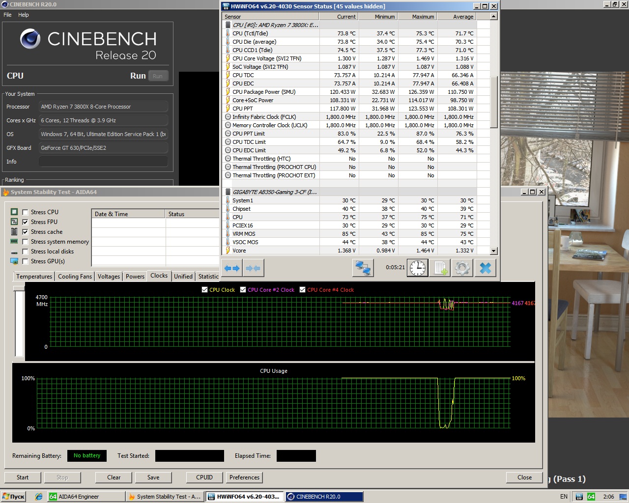

Регистрация: 30.04.2013
Remarc писал(а):
вообще если так нужна гига,могу на своей снять радиаторы и проверить нагрев с 3800x сделав из него 6/12,врм на этих досках одинаковый
несколько запоздалая инфа,но раз обещал то вот сделал
буст в 4175mhz 1,36v cb20 12 потоков
85c.jpg [ 480.83 КБ | Просмотров: 1617 ]

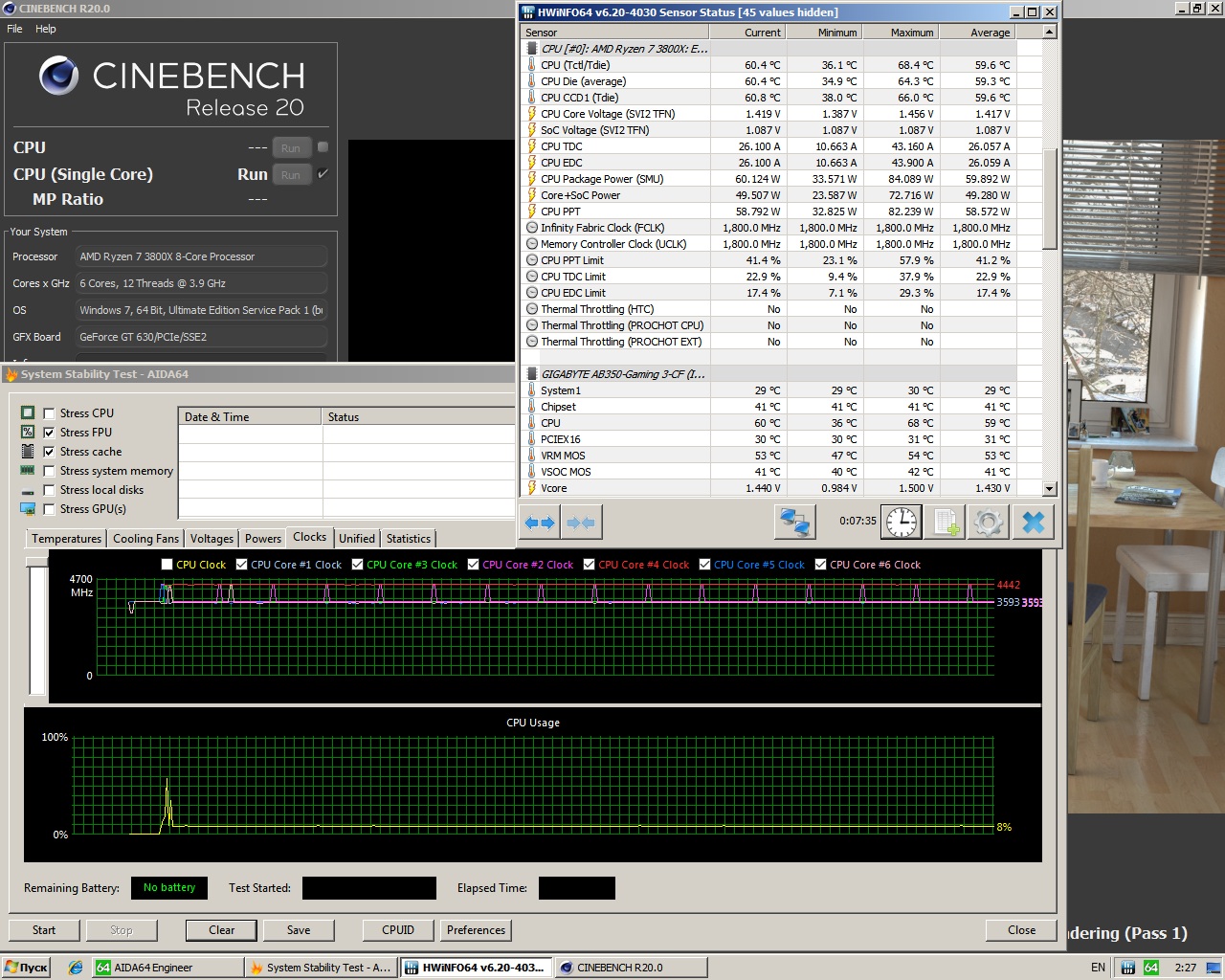

буст в 4450mhz 1,44v cb20 1 поток
54c.jpg [ 473.89 КБ | Просмотров: 1617 ]
конечно 3600 бустит слабее из-за более низких лимитов,но с твиком edc будет примерно так же,с другой стороны это пригодится тем кто хочет ставить 3700x+ процы в бюджетные 4х фазные доски без радиторов на врм
