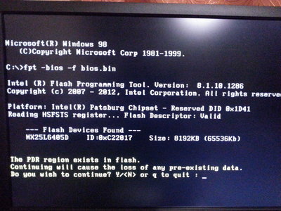

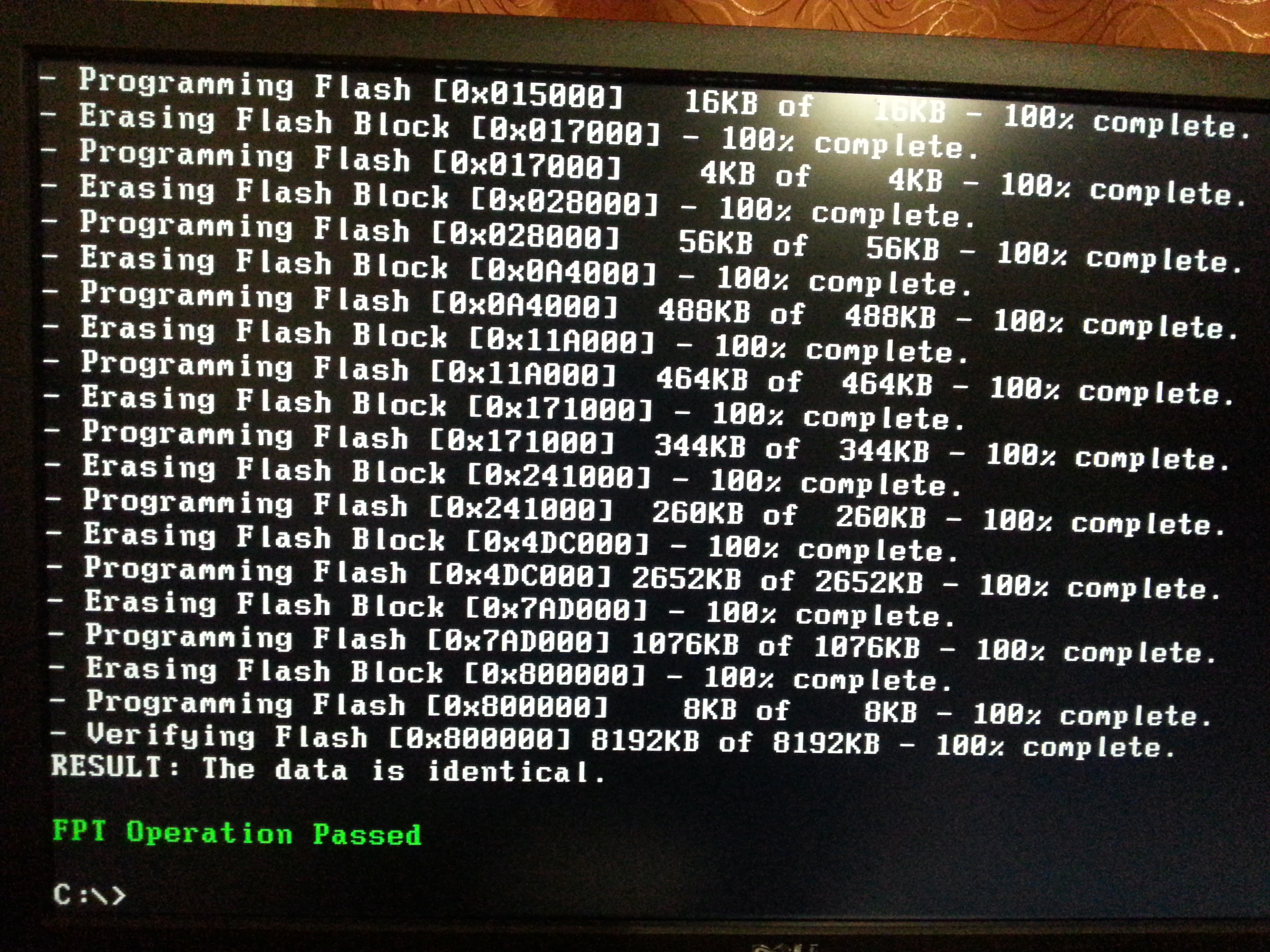

Добрый день участникам. Помогите пожалуйста прошить Gigabyte ga-x79s-up5-wifi. Сейчас стоит последний bios 4. Я хочу прошить более ранним F4w или 3. К сожалению Gigabyte заблокировала эту возможность. Утилита для прошивки из под Windows @Bios пишет что "Эта системная плата защищена от применения указанной версии биос", то же самое пишет и утилита прошивки из под биоса Q-flash. Пробовал прошивать из DOS посредством Efiflash, ругается что "The current Flash Utility is outdated".
Нашел в сети такой мануал http://howifixedit.net/2013/10/downgrad ... 9sup5wifi/ , в котором используется FTK 0.9.6.1 DOS. Делаю все по инструкции. Перед прошивкой выдается предупреждение "The PDR region exists in flash. Continuing will cause the loss of any pre-existing data". Процесс прошивки проходит нормально, но после перезагрузки компьютер не загружается - просто черный экран. Приходится восстанавливаться с резервного биоса (слава гигабайту - у них dualbios).

abobo, а можно сделать резервную копию командой fpt -bios -d backup.bin и выложить ее, чтобы я посмотел, в чем может быть дело?
Регистрация: 07.01.2014
Привет! Сделал как ты просил, это текущий биос 4.
BACKUP.rar [3.82 МБ]
Куратор темы
Регистрация: 02.03.2008
abobo, вижу, да. И инзменений в нем, по сравнению с заводским образом, практически нет. А теперь мне нужен образ, который ты шил или собираешься шить.
Сразу предупрежу, что образ с того сайта шить не надо - это бэкап с конкретной платы, на твоей он работать не будет, скорее всего, нужен заводской образ F3, который можно взять на диске с софтом, который с платой поставляется.
