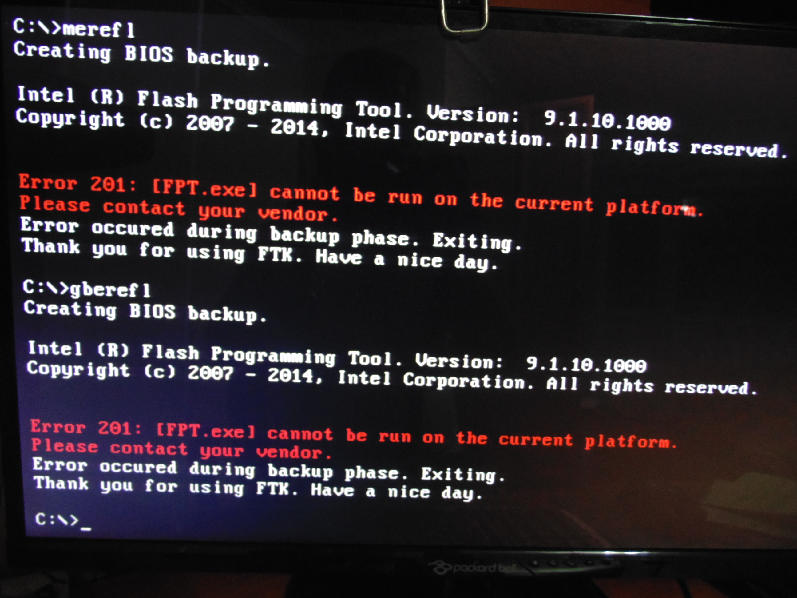

Здравствуйте! У меня материнка Asus p8z68V-LE. У меня возникла такая проблема- перестал работать турбо-множитель, процессор постоянно работал на частоте 3,5 Ггц. Перепробывал все описанные методы из этой статьи, не помогает, вот что пишет:
Creating BIOS backup.
Intel (R) Flash Programming Tool. Version: 9.1.2.1000
Copyright (c) 2007 - 2014, Intel Corporation. All rights reserved.
Error 201: [FPTw.exe] cannot be run on the current platform.
Please contact your vendor.
Error occured during backup phase. Exiting.
Thank you for using FTK. Have a nice day.
Для продолжения нажмите любую клавишу . . .
запускаю файл meinfo.bat выводит:

Аппаратное снятие защиты не помогает.
Ни одна команда из статьи не проходит.
После обновления биоса EZ Flash любой версией все работает нормально, в биосе отображается ME и номер, но как только стоит хотя бы поменять язык, то множитель перестает работать.
Сбрасываю биос, опять все в порядке. Меняю частоту памяти и язык-перестает работать множитель.
Помогите пожалуйста.
Если у вас есть файл с обновлением типа МЕх на мою материнку p8z68v-le, буду очень признателен если вы мне его пришлете!!!
Спасибо за внимание

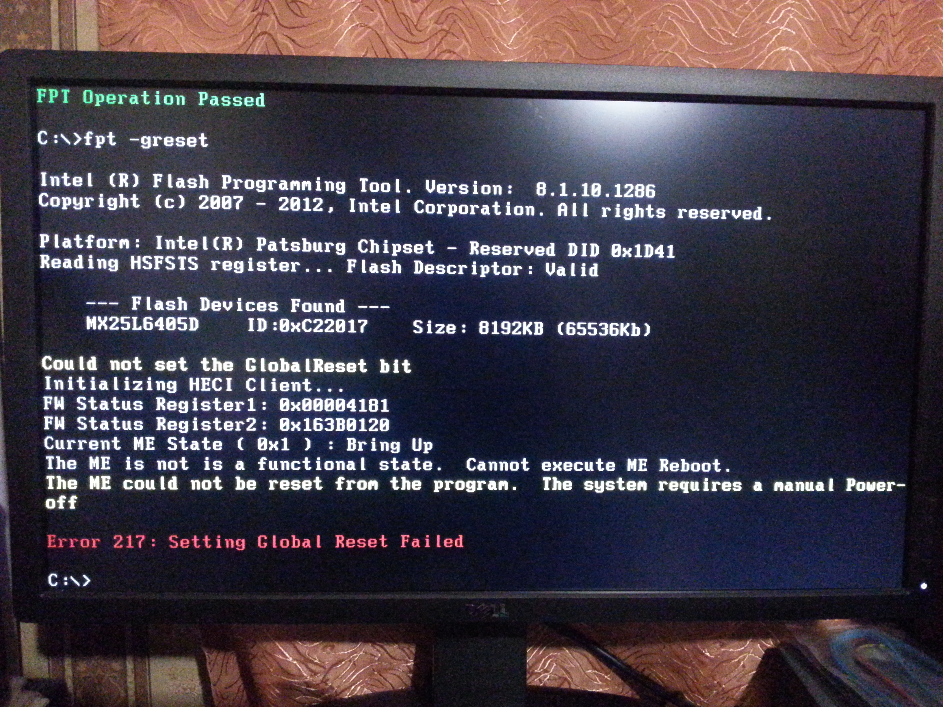

CodeRush писал(а):
Ничего неработающего в этом образе не видно, попробуй прошивать без -bios (хотя там дескриптор так устроен, что это то же самое, по идее).
После прошивки дай команду fpt -greset, после нее ПК выключится и включится сам.
Если не заработает - я не знаю тогда.
Пробовал без -bios - тот же результат. Команда -greset не сработала. Ошибка на скрине.
20150118_222557.jpg [ 2.95 МБ | Просмотров: 8325 ]
Куратор темы
Регистрация: 02.03.2008
abobo, интересно, что МЕ оказался в bring up после прошивки.
Могу посоветовать программатор в данном случае, в неработоспособность F3 я не верю.
Еще есть вариант воспользоваться утилитой flashrom из Linux, но скорее всего тут только программатор сможет помочь.

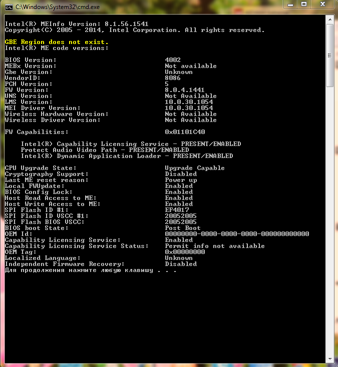

пункт 7.1 выполнял частично, а точнее сохранял свой биос утилитой ez flash а потом закидывал ее в FD44Editor. Там все прописано кроме ME.
Затем забросил в нее заводской биос скачанный с сайта Asus, там прописаны все строчки.
Запускаю фаил meinfo из-под windows-результат на скрине
Снимок.PNG [ 120.46 КБ | Просмотров: 7996 ]
Регистрация: 06.09.2012
pka172023 писал(а):
Что же делать то?????
Если все правильно делал - перепрошивка ME должна помочь, других идей у меня нет.

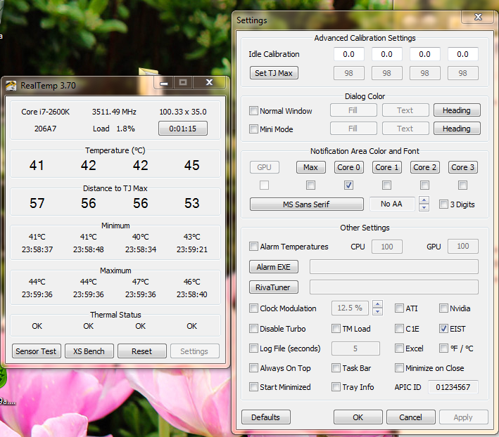

Регистрация: 09.12.2012
может в настройках в оси дело, например в RealTemp стоит галочка DisableTurbo или настройка плана электропитания
