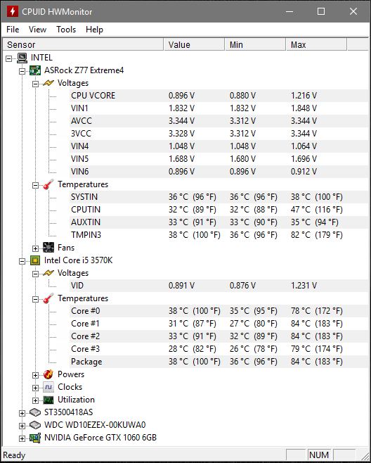

Ребят, у меня ещё к вам вопрос: разогнал процессор i5 3570К до 4400Mhz по рекомендованным настройкам от BY_Pashka. Меня интересует вот что: в программе CPUID HWMonitor в простое компьютера в параметре Voltages CPU Vcore постоянно прыгает вольтаж от 0.880V до 1.216V. Это нормально? И в подпункте Intel Core i5 3570K - Voltages - VID тоже прыгает вольтаж от 0.876V до 1.231V. И за что вообще отвечает данный подпункт? Вот скрин.
cpu.JPG [ 77.88 КБ | Просмотров: 2251 ]
Регистрация: 30.05.2009
Нет нагрузки, частота сбрасывается - волтаж уменьшается, есть нагрузка, поднимается частота и вольтаж, всё нормально
