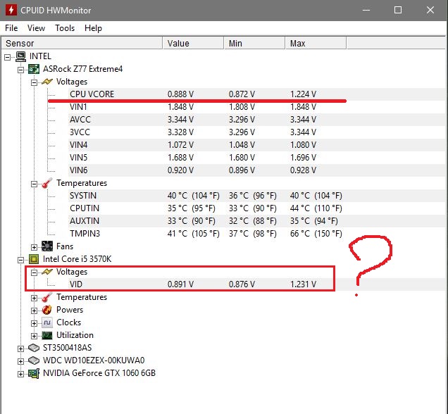

Ребят, у меня к вам пара вопросов: 1) При разогнанном i5 3570K до 4400Mhz максимальный вольтаж процессора доходит до 1.224V, бывают редкие скочки до 1.236V. Это нормальный вольтаж для такого разгона? Или это много? 2) И за что отвечает данный вольтаж, указанный на скриншоте под знаком вопроса?
333.jpg [ 101.14 КБ | Просмотров: 2322 ]

SunRise777 в FAQ по процессорам много полезной инфы, в т.ч. в теме про ивики
Цитата:
Q: Что такое VID ?
A: Voltage ID (identificator) - не путать с Vсore. VID - это группа сигналов используется для управления напряжением питания ядра процессора (Vcore) путем подачи в различных комбинациях на VRM. В процессорах Sandy Bridge появилась возможность изменять комбинацию VID программно, с помощью смещения Offset (он же Dynamic Vcore/DVID, в зависимости от материнской платы). Смещение задается в вольтах в биос материнской платы и может принимать как положительные так и отрицательные значения. Каждому из Power States соответствует отдельная комбинация VID, задающая уровень Vcore. При установке Vcore вручную (не через смещение) VID игнорируется, а энергосберегающие технологии не могут управлять (снизить) Vcore.

callofwild, да он сейчас опять скажет что непонятно :D
SunRise777, VID - сколько проц хочет, Vcore - сколько реально получил.

Ребята, вы мне так и не ответили на вопрос: При разогнанном i5 3570K до 4400Mhz максимальный вольтаж процессора в нагрузке доходит до 1.224V, бывают редкие скачки до 1.236V. Это нормальное напряжение для такого разгона? Или это много и нужно снижать вольтаж на процессоре??? За ранее спасибо!

SunRise777, ачо тебе отвечать на изжёванные темы? Если кратко - все что ниже 1.4в нормально.
