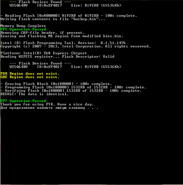

вот что получилось

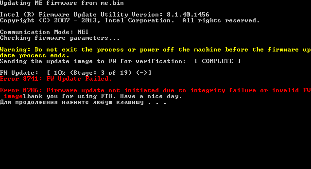

Все прошивается без ошибок.
И biosrefl и merefl работают, но результата нет.
Снимок.PNG [ 25.78 КБ | Просмотров: 1381 ]
