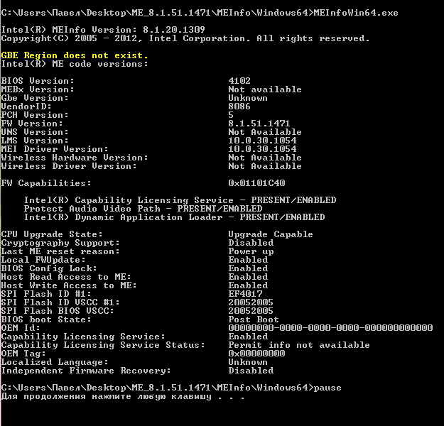

Вот тебе 100% проверенный и рабочий МЕ https://yadi.sk/d/FMBheAo2eAY2u с прошивальщиком. Запусти его из под win7_32 или winxp32, всякие win8 или win10 я бы не стал пробовать. Еще лучше из под ДОС, если сможешь. Или, как советовали, еще лучше с флешки LiveCD загрузочный диск с WinXp или Win7.
Ну и перед эти я еще бы рекомендовал из биоса штатной утилитой прошить последнюю версию биоса. (Если уже стоит последняя, то через FTK откатить на предпоследнюю, а потом прошить последнюю из самого биоса штатной утилитой).

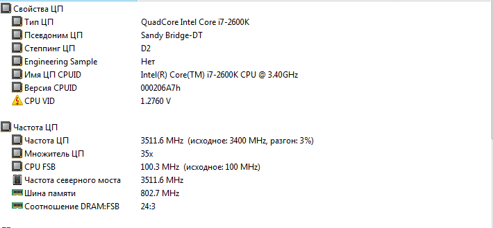

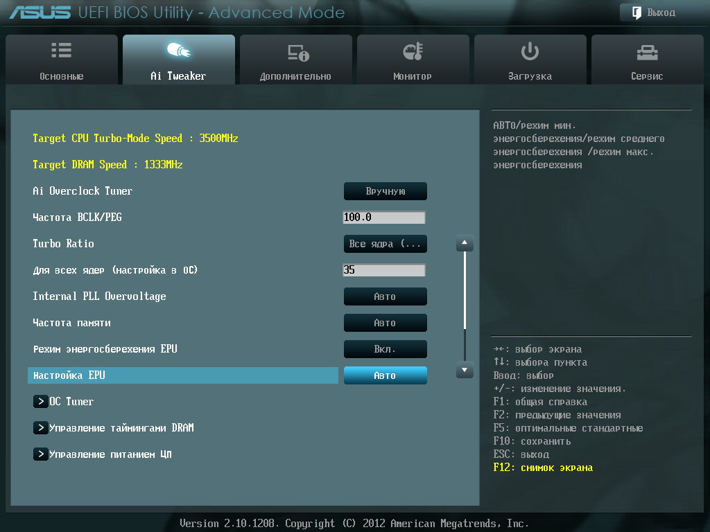

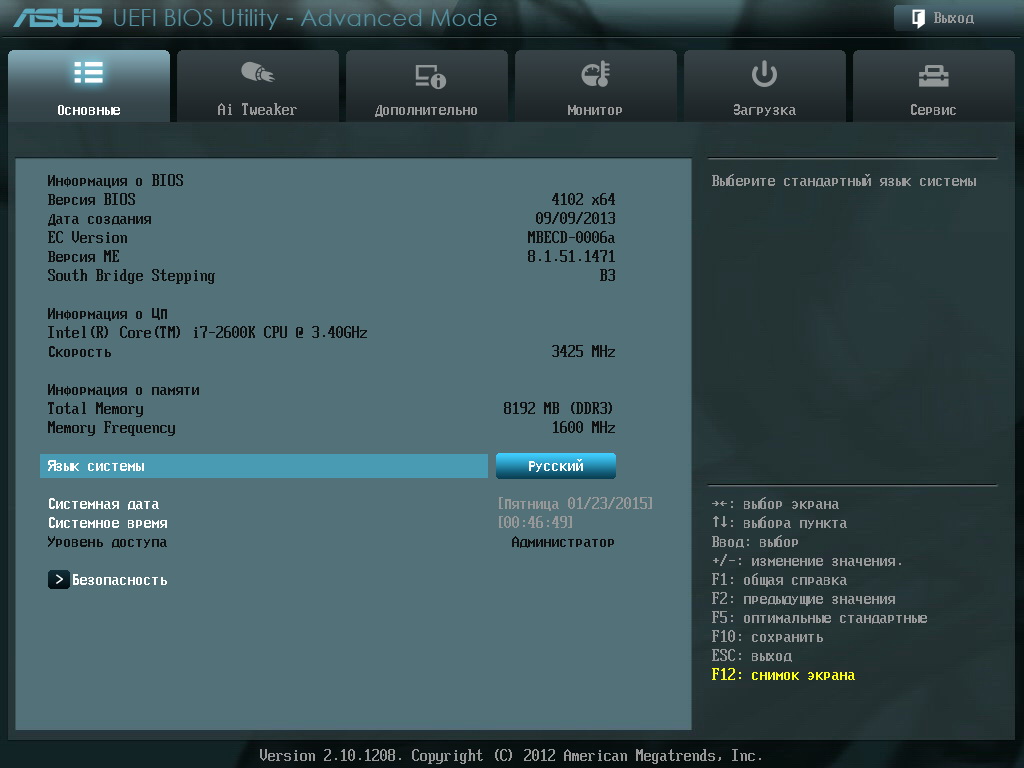

все прошилось, и версия МЕ в биосе пишет как и в файле обновления, но только турбо не работает.
постоянно в нагрузке 3,5 Ггц, на падает до 1,6 и не растет до 3,7 как было раньше.
если биос не трогаю то все нормально работает

Да не чем, просто сам проц чето грузит, ну или запущу что-нить типа скайпа, это когда турбо работает. А когда он не работает зачем его грузить, все-равно показывает 3,5Ггц

Раньше было так: если ничего не делать на компе ( не нагружать его), то процессор работал на частоте 1,6 Ггц, стоило чуть его нагрузить то частота становилась в зависимости от нагрузки от 3,4 Ггц до 3,7 Ггц. Сейчас этого нет. Процессор постоянно работает на частоте 3,5Ггц, есть нагрузка или ее нет

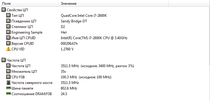

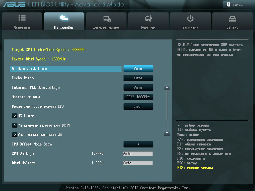

Я еще раз объясню в чем моя проблема:
раньше когда все было замечательно процессор работал на частоте 1,6-3,7 Ггц в зависимости от нагрузки (ничего не делаешь- 1,6ггц, стоит что-нибудь запустить частота менялась 3,4-3,7Ггц в зависимости от сложности задачи), и не важно какие были настройки биоса.
Сейчас после прошивки, перепрошивки биоса тоже все работает также, если ничего в биосе НЕ ТРОГАТЬ совсем.
Но стоит поменять язык, либо частоту памяти, либо параметры скорости вентиляторов, либо еще что, то процессор работает на частоте 3,5 Ггц постоянно, не зависимо есть нагрузка или нет. Не нагружен-3,5 Ггц, нагружен -3,5Ггц
Комментарий к файлу: А вот здесь поставил в биосе частоту памяти 1600 и ТОЖЕ БЕЗ НАГРУЗКИ

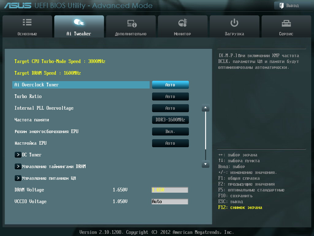

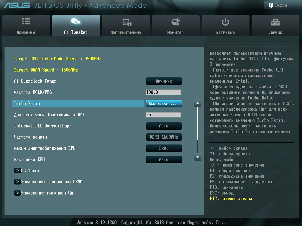

Ребят не знаю что произошло, НО:
начал я искать в биосе ручную настройку, нашел, не помогло, 3.5 постоянно.
Зашел опять в биос, тыкался тыкался, туда сюда, прибавлю-ка напряжение на оперативу, смотрю-управление питанием процессора, зайду, бах-фон биоса, строчки пустые и никаких надписей. Что за глюк? Нада было отскринить, но чото нажал и все появилось. Я уже точно не помню какие были мои действия в точности. Блин думаю, дай как переставлю оперативку в другой канал. переставил, загружаюсь, все работает на дефолте биоса. Попробую чонить настроить-множитель стоит на 35-3,5 Ггц в нагрузке и в простое. Но чувствую комп стал быстрее :shock: .Ладно думаю сброшу множитель на дефолт а питание оперативы оставлю, и частоту оперативы оставлю 1600. Загружаюсь-тоже самое. Захожу в биос смотрю опять глюк странная частота процессора. Отскринил, хотел закинуть скрин, но на скрине как и положено 3800 частота , хотя точно помню что она была 3949 когда делал скрин. Видимо когда нажал скрин частота вернулась в нормальное свое положение. Ничего не понимаю.
Вообщем после этих глюков в биосе все стало работать нормально. Все что бы я не делал в биосе турбо и и множитель стал работать нормально. В покое 1.6Ггц, в нагрузке 3.4-3.8Ггц.
Сейчас смотрел скрины и увидел, что там разные строки стали появляться. Может из-за этого все? Посмотрите скрины может поймете что. Под управлением питания ЦП строчки разные
Добавлено спустя 13 минут 38 секунд:
Ааа, еще тут читал что оперативка 1333 работает на 2100. Попробывал свою настроить путем изменения частоты, не получилось.Решил питанем. до какого-то момента ничего не получалось, пока вообще перестал грузиться. Может поднятием питания я что-то поправил? Шальной электрон :lol:

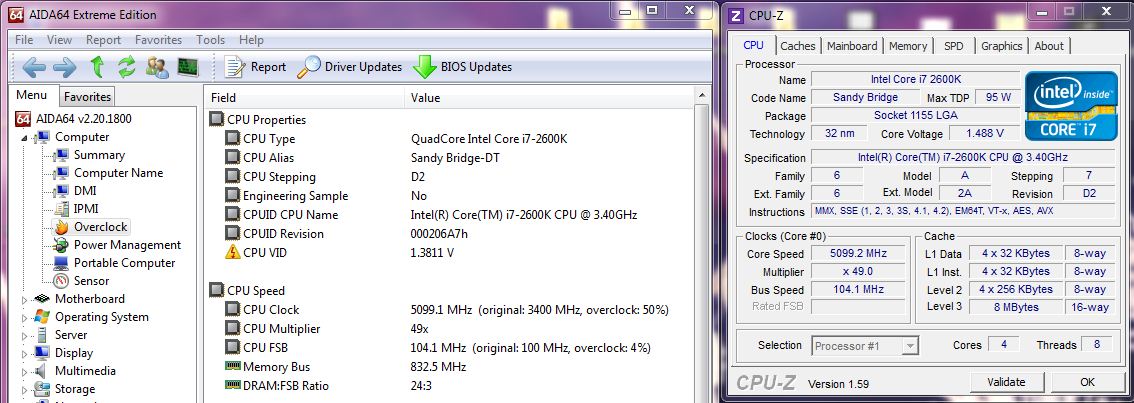

Некоторые могут разгонятся, процессор у вас до пяти разогнался же. Правда на стабильность процессор вряд ли прошёл тест.
Регистрация: 18.01.2015
тестировал в аиде там есть тесты: чтение из памяти, запись в память, задержка, потом тесты цп, так вот, все тесты прошел
больше не чем не тестил. Да и больше так не разгонял, и вообще выключил разгон
