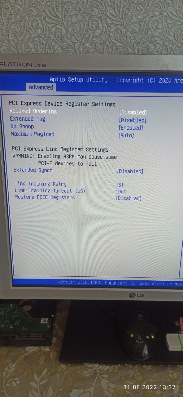

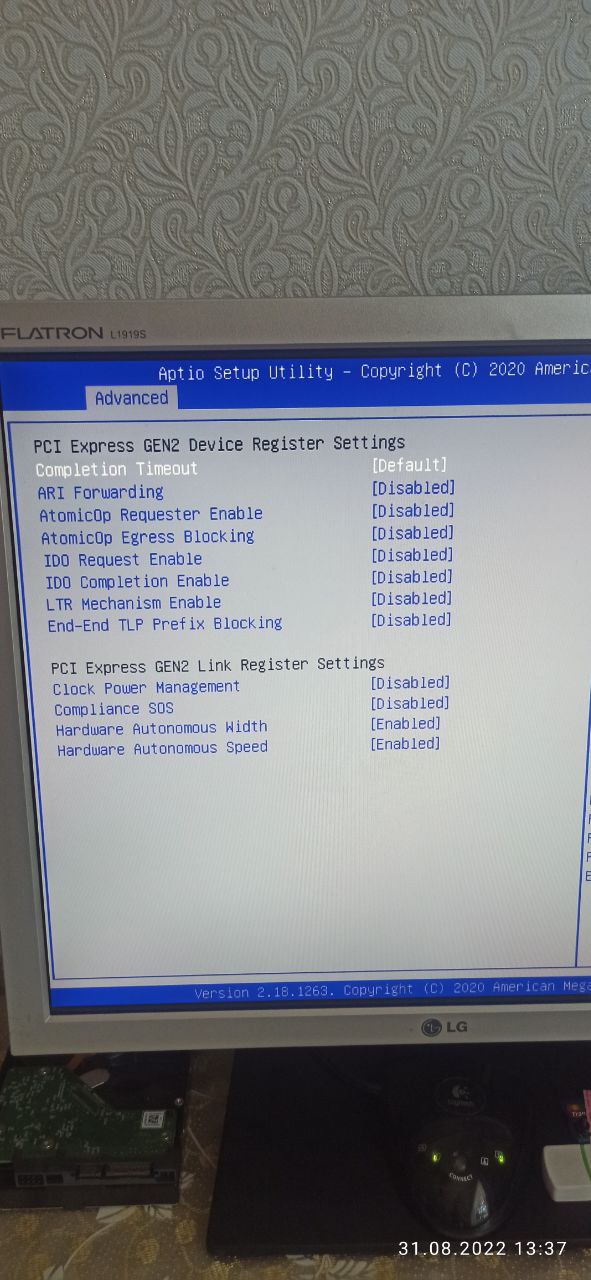

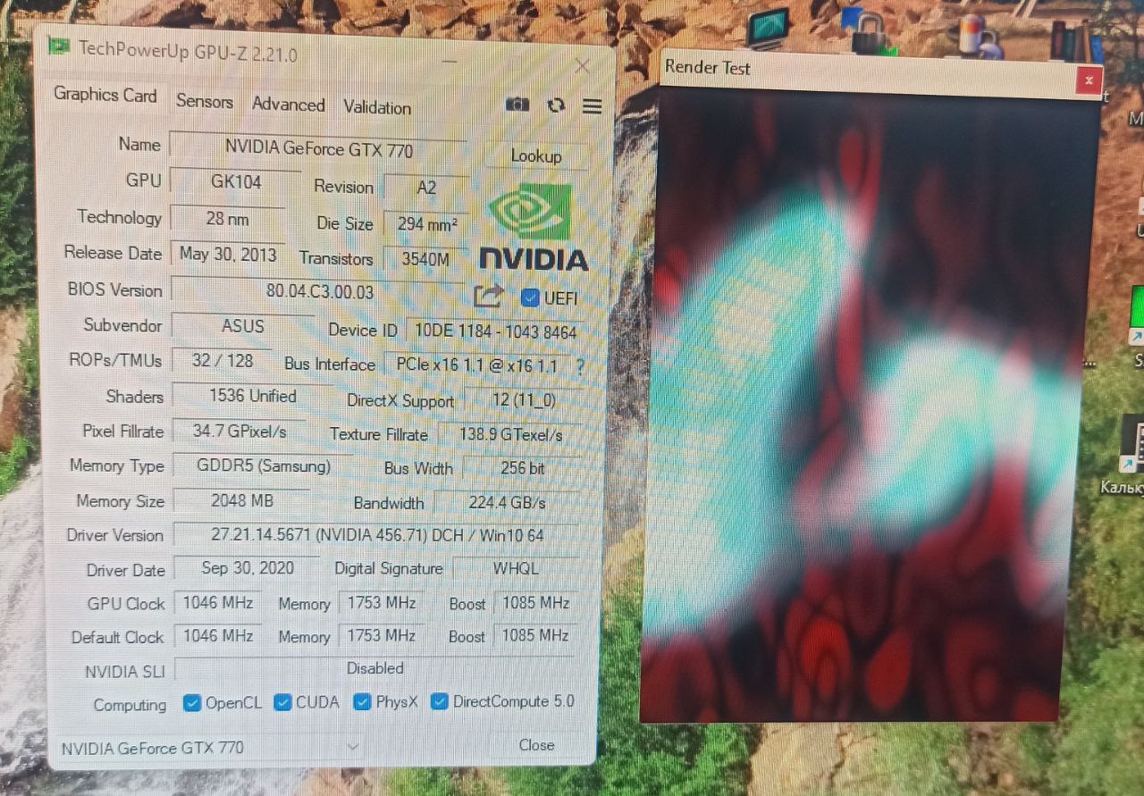

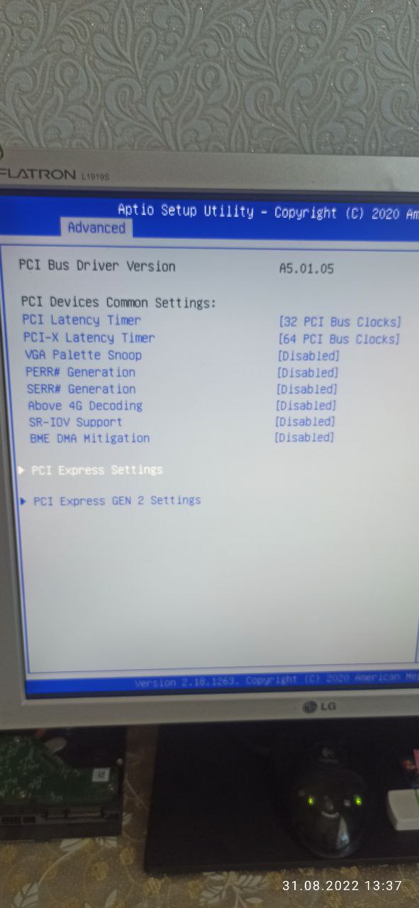

Регистрация: 23.08.2022
Вопрос к знающим людям:
Материнка huananzhi X99-F8 rev2, по спецификации pci-e v3.0, видяха Asus GTX-770 2GB по спецификации pci-e 3.0. Прошивка Биос Кошак, GPUz показывает pci-e 1.1 хоть в нагрузке, хоть без... Что не так?
Huananzhi x99-f8 rev2, Xeon E5-2697v3, 4x8GB DDR4 ECC Atermite 2666MHz, SSD Sata-III 240GB + HDD Sata-III 2TB, Nvidia GTX 770

Регистрация: 20.11.2015
Фото: 72
Прежде чем что-то шить... Сделайте уход в сон, потом верните компьютер из сна. Проверьте в GPU-Z, станет ли после этого PCIe 3.0? Были замечены проблемы в некоторых конфигах с видяхами 600 и 700 серии, когда включается 1.1 после холодного старта, а после перезагрузки или сна переводится в 3.0. С 8-гиговыми одноранговыми планками памяти так себя ведет. Там некоторая совокупность оборудования приводит к такому результату. Хотя с вашим процессором не встречалось.
Ничего не поменялось, так и держит 1.1... Память по 8Гб 1Rank, 16 Bank ECC
Фото: 72
Покажите скрин из GPU-Z. Или напишите, что и как там написано про порт... В каком порту видяха установлена?

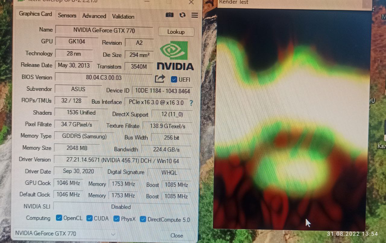

Короче говоря с холодного старта только 1.1. Если перегрузить без сна - бывает 3.0 или 1.1 (через раз)...
photo_2022-08-31_14-10-21.jpg [ 264.46 КБ | Просмотров: 1744 ]
photo_2022-08-31_14-07-31.jpg [ 229.89 КБ | Просмотров: 1744 ]
Может в биосе что-то пошаманить можно? Или может режим загрузки видеокарты включить UEFI? Переставить в другой слот ничего не даст? Или этот баг никак не лечится, просто смириться?
photo_2022-08-31_14-10-34.jpg [ 79.29 КБ | Просмотров: 1742 ]
photo_2022-08-31_14-10-31.jpg [ 143.15 КБ | Просмотров: 1742 ]
