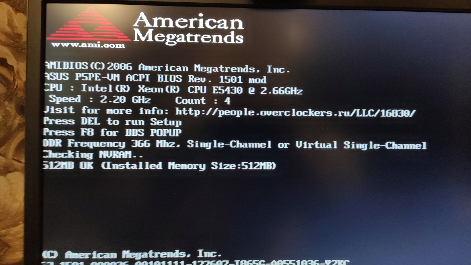

В биосе от LLC есть микрокоды ксеонов?
ксеоны типа е5450 работать не будут
Sweet&Bitter => Ugly-Man
Регистрация: 07.01.2007
Откуда: Минск
Фото: 18
Это кто такое сказал?
изображение_viber_2020-06-15_20-52-20.jpg [ 194.49 КБ | Просмотров: 2044 ]
