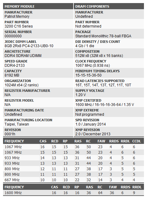

papulya781 писал(а):
на их оф сайте матери есть вот эта только на 4 гб, DDR4 3200 4GB Patriot PV48G320C6K SS 2pcs v разве не одно и тоже?
нет, SS - single sided или одноранговая, а ваша память (16Gb DDR4 3200MHz Patriot Viper 4 (PV416G320C6K) (2x8Gb KIT)) судя по обзору
snap5232016120020PM.png [ 38.74 КБ | Просмотров: 2640 ]
двуранговая

Nocturnal писал(а):
судя по обзору
спасибо за статейку познавательно но есть не значимое отличие, текстолит у меня не зелёный а чёрный наверно устранили этот не достаток или что то это еще значит? и еще вы бы какую память посоветовали которые есть в продаже на 3200
так ли это одноранговая?
стороны и ранги строго говоря не одно и тоже, но для 99% модулей сторона=ранг, просто я открыл первый обзор по вашей маркировке, там и по фото и по тестам однозначно память 2ранговая; но возможно Patriot шлепает под одной маркировкой разные модули. Я строго говоря не специалист по памяти :D Просто ответил на те, вопросы, на которые знал ответы. Как маркирует свои модули этот производитель я не в курсе.
В мире современного капитализма, конкуренция стала пережитком прошлого
Регистрация: 30.03.2017
Откуда: ДНР Донецк
походу да это не факт что чипы на одной стороне являются одноранковой памятью может и на одной стороне и быть двухранковой памятью, так как точно мне узнать двухранковоя память или нет кто в курсе? фото памяти здесь https://yapx.ru/v/HcN2
